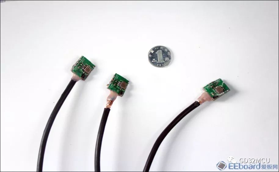

首先选择传感器,刚开始的时候选择了一款常用的廉价的三轴加速度传感器ADXL345,但是他的量程和带宽都太小了难以满足需要,做了好多次实验都没办法测出来相对较准确的数据,之后换成了ADXL001-70g你没看错,这货很贵但是量程足足有70g。见下图:

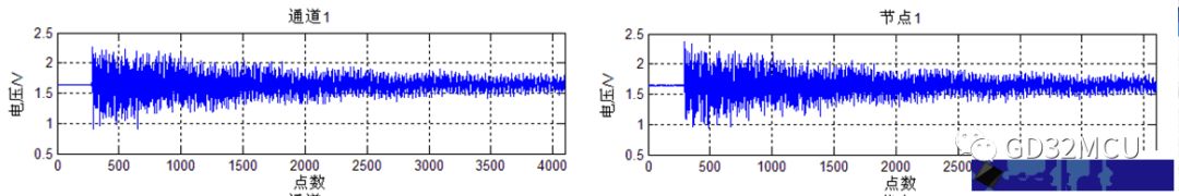

GD32F450系列配备了3个采样率高达2.6M SPS的12位高速ADC,提供了多达24个可复用通道,并支持16-bit硬件过采样滤波功能和分辨率可配置功能。先用GD32F450VE自带的ADC采集一下数据,大致情况见下图。
用无线ZigBee模块把数据传到另外一个电脑上了。

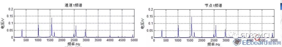

过程还是比较复杂,把采集到的数据加载到MATLAB里面显示再做个FFT基本可以看出来不少东西了
关于GD32F450VE的机械振动测试平台的介绍和分析
FFT结果
实验暂时先做到这里,以后慢慢完善,等结果达到满意程度时候我会在Github上开源。
