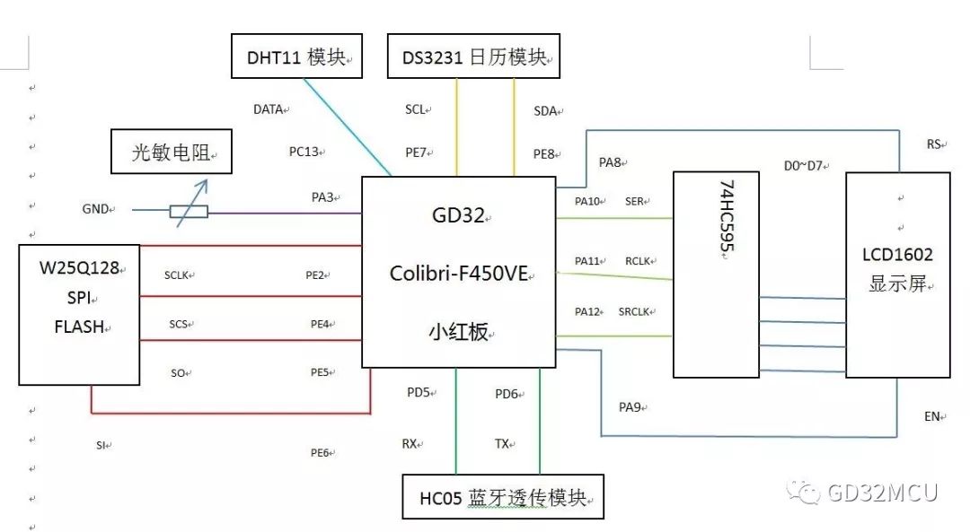

项目电路图&连接示意图:
关于GD32F450VE的气象数据采集器的性能分析和应用

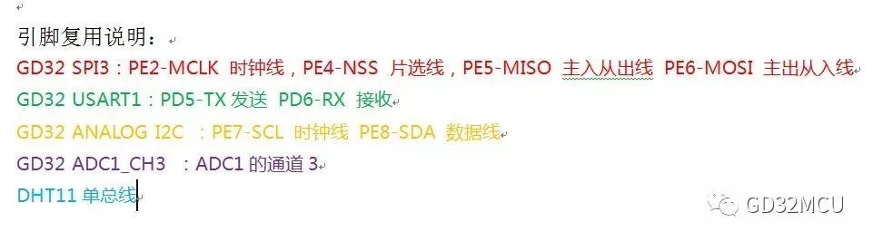

连接图说明:

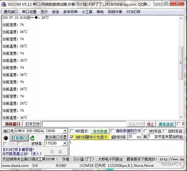

4实验效果
