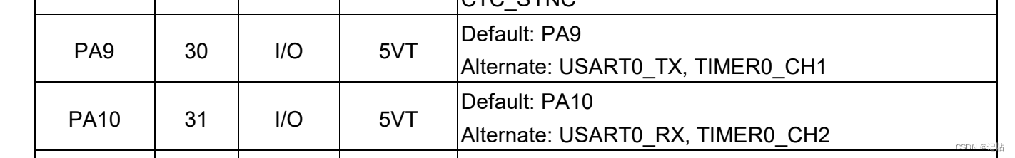

本章主要配置,双ADC轮询模式扫描多个通道,通过串口进行打印。 查阅手册可以得知,PA9、PA10为串口0的输出和输入口。 查阅手册可以得知,PA9、PA10为串口0的输出和输入口。需要GD样片的可以加Q_qun申请:6_15061293 。

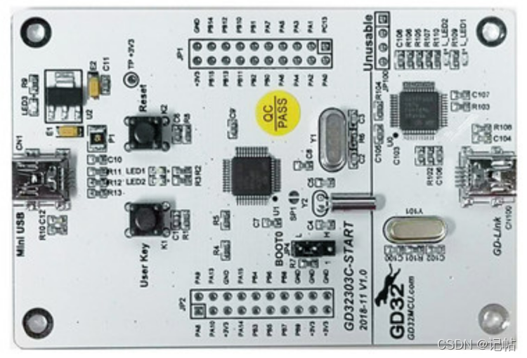

硬件准备
这里准备了1块开发板进行验证,分别是GD32303C_START开发板。

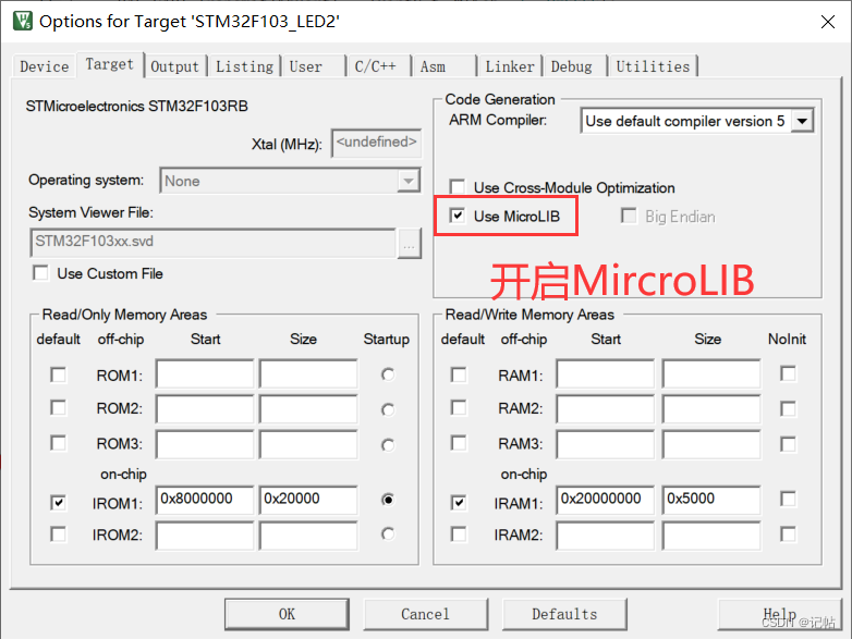

keil配置
microlib 进行了高度优化以使代码变得很小。 它的功能比缺省 C 库少,并且根本不具备某些 ISO C 特性。 某些库函数的运行速度也比较慢,如果要使用printf(),必须开启。

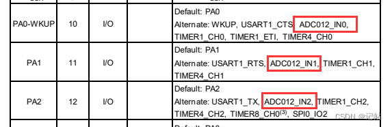

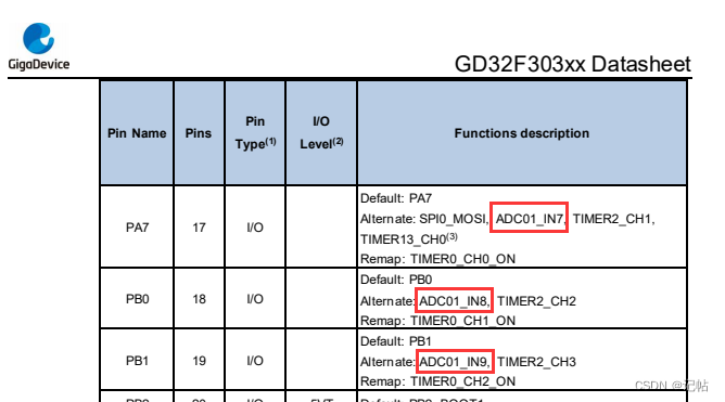

ADC通道设置
在这里插入图片描述
在这里插入图片描述
