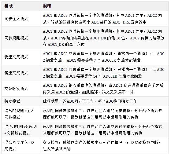

双ADC模式

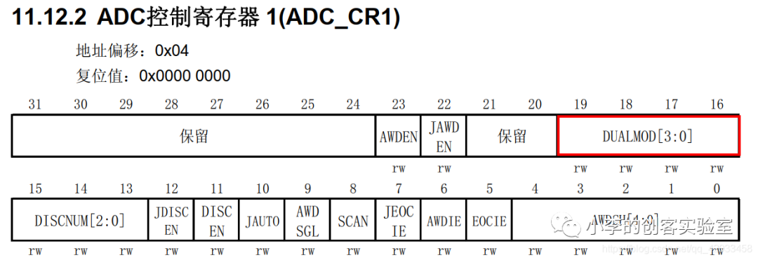

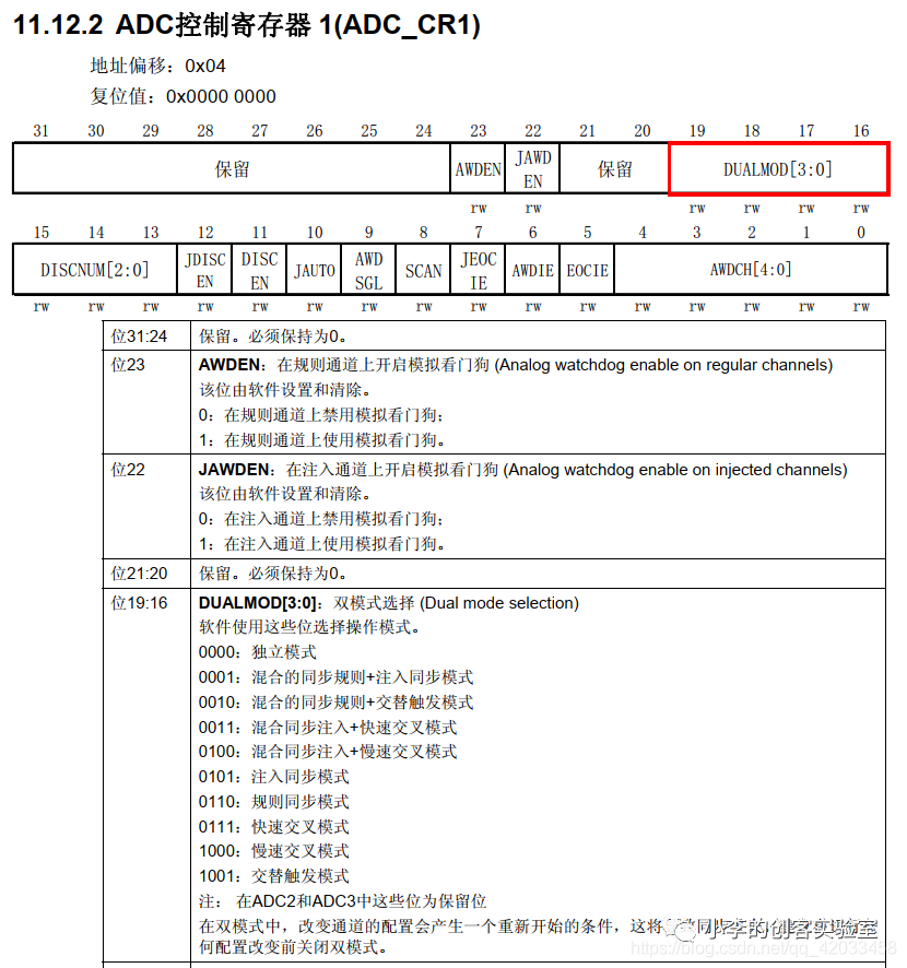

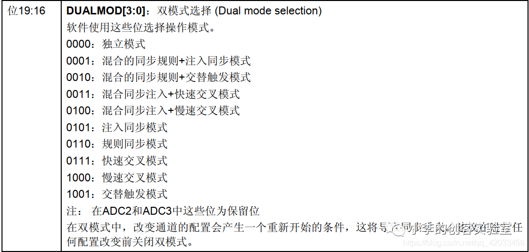

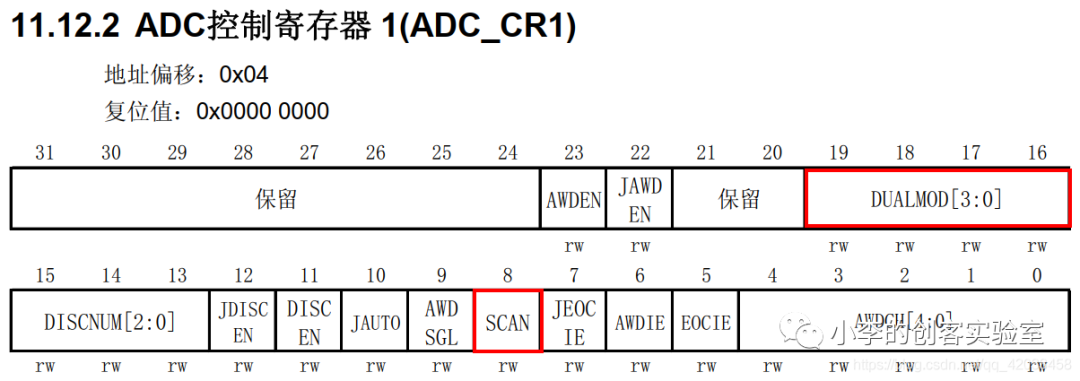

在双ADC模式里,根据ADC1_CR1寄存器中DUALMOD[2:0]位所选的模式,转换的启动可以是ADC1主和ADC2从的交替触发或同步触发。
注意:在双ADC模式里,当转换配置成由外部事件触发时,用户必须将其设置成仅触发主ADC,从ADC设置成软件触发,这样可以防止意外的触发从转换。但是,主和从ADC的外部触发必须同时被激活。
注意:在双ADC模式里,为了在主数据寄存器上读取从转换数据,必须使能DMA位,即使不使用DMA传输规则通道数据。
1.jpg?imageView2/2/w/1000

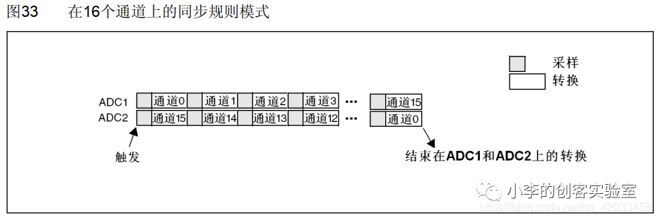

同步规则模式
此模式在规则通道组上执行。外部触发来自ADC1的规则组多路开关(由ADC1_CR2寄存器的EXTSEL[2:0]选择), 它同时给ADC2提供同步触发。
注意: 不要在2个ADC上转换相同的通道 ((两个ADC在同一个通道上的采样时间不能重叠)。
在ADC1或ADC2的转换结束时:

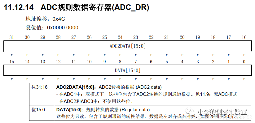

● 产生一个32位DMA传输请求(如果设置了DMA位), 32位的ADC1_DR寄存器内容传输到SRAM中,它上半个字包含ADC2的转换数据,低半个字包含ADC1的转换数据。
● 当所有ADC1/ADC2规则通道都被转换完时,产生EOC中断(若任一ADC接口开放了中断)。
注:在同步规则模式中,必须转换具有相同时间长度的序列,或保证触发的间隔比2个序列中较长的序列长,否则当较长序列的转换还未完成时,具有较短序列的ADC转换可能会被重启。

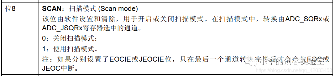

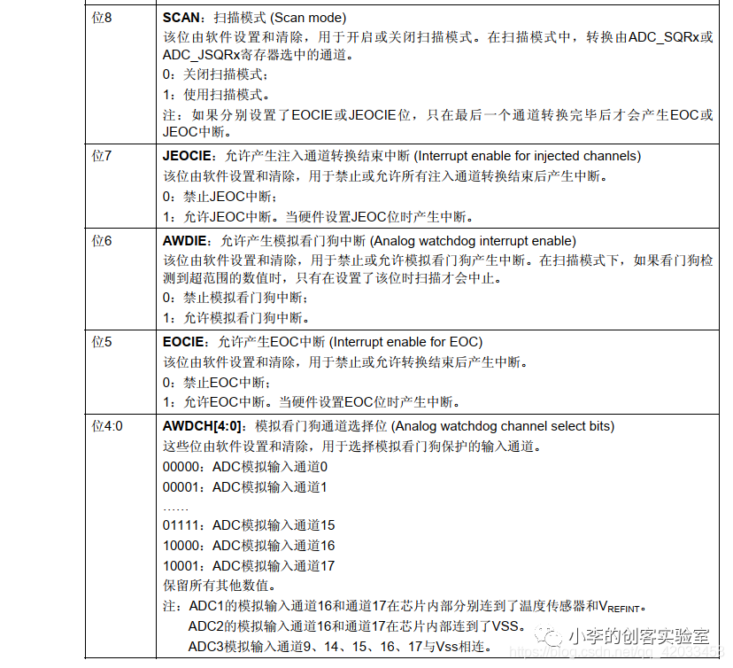

扫描模式
此模式用来扫描一组模拟通道。 扫描模式可通过设置ADC_CR1寄存器的SCAN位来选择。一旦这个位被设置, ADC扫描所有被ADC_SQRX寄存器(对规则通道)或ADC_JSQR(对注入通道)选中的所有通道。在每个组的每个通道上执行单次转换。在每个转换结束时,同一组的下一个通道被自动转换。如果设置了CONT位,转换不会在选择组的最后一个通道上停止,而是再次从选择组的第一个通道继续转换。
如果设置了DMA位,在每次EOC后, DMA控制器把规则组通道的转换数据传输到SRAM中。而 注入通道转换的数据总是存储在ADC_JDRx寄存器中。

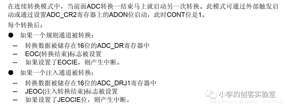

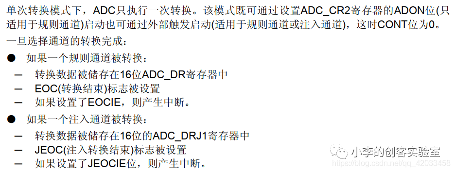

连续转换模式
*单次转换
*图片

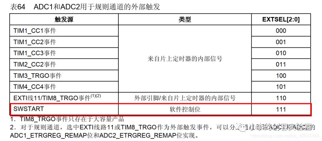

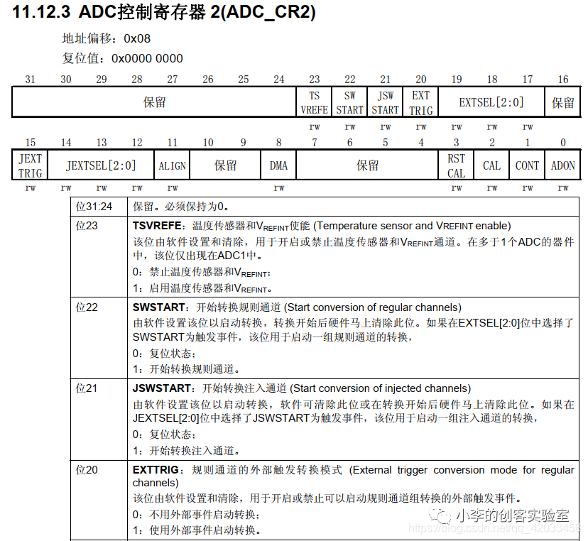

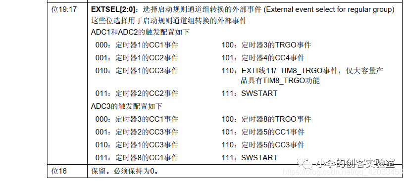

外部触发转换

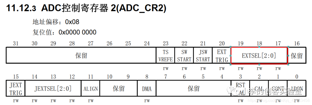

转换可以由外部事件触发(例如定时器捕获,EXTI线)。如果设置了EXTTRIG控制位,则外部事件就能够触发转换。EXTSEL[2:0]和JEXTSEL2:0]控制位允许应用程序选择8个可能的事件中的某一个,可以触发规则和注入组的采样。
注意:当外部触发信号被选为ADC规则或注入转换时,只有它的上升沿可以启动转换

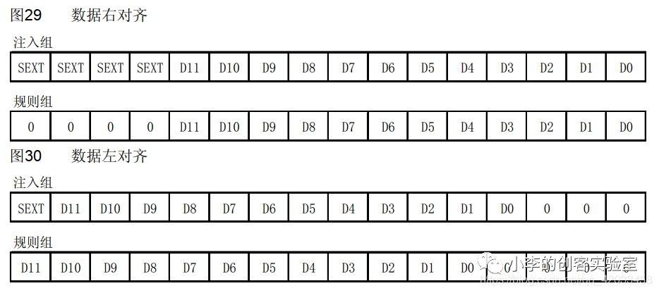

数据对齐

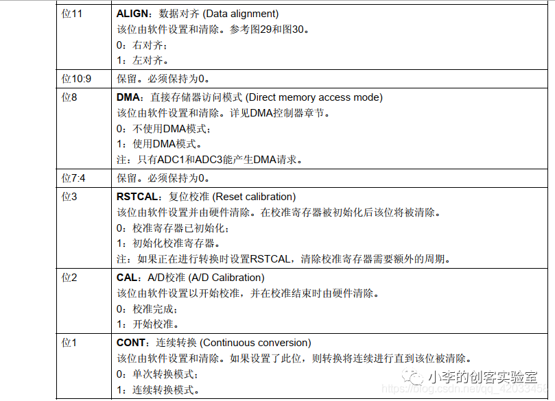

ADC_CR2寄存器中的ALIGN位选择转换后数据储存的对齐方式。数据可以左对齐或右对齐,如图29和图30所示。注入组通道转换的数据值已经减去了在ADC_JOFRx寄存器中定义的偏移量,因此结果可以是一个负值。SEXT位是扩展的符号值。对于规则组通道,不需减去偏移值,因此只有12个位有效。

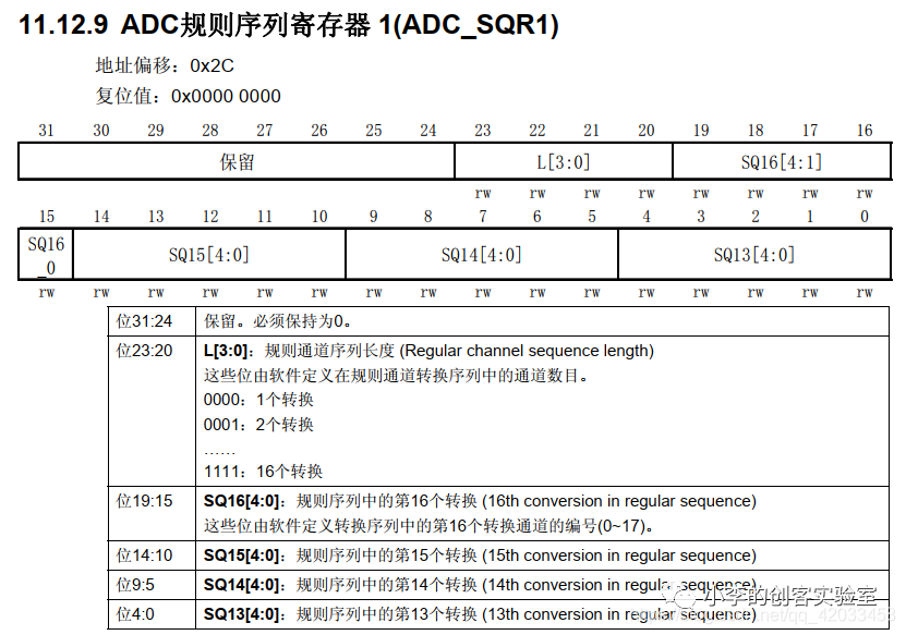

有16个多路通道。可以把转换组织成两组: 规则组和注入组 。在任意多个通道上以任意顺序进行的一系列转换构成成组转换。例如,可以如下顺序完成转换:通道3、通道8、通道2、通道 2、通道0、通道2、通道2、通道15。
● 规则组由多达16个转换组成。规则通道和它们的转换顺序在ADC_SQRx寄存器中选择。规则组中转换的总数应写入ADC_SQR1寄存器的L[3:0]位中。
● 注入组由多达4个转换组成。注入通道和它们的转换顺序在ADC_JSQR寄存器中选择。注入组里的转换总数目应写入ADC_JSQR寄存器的L[1:0]位中。
如果ADC_SQRx或ADC_JSQR寄存器在转换期间被更改,当前的转换被清除,一个新的启动脉冲将发送到ADC以转换新选择的组。

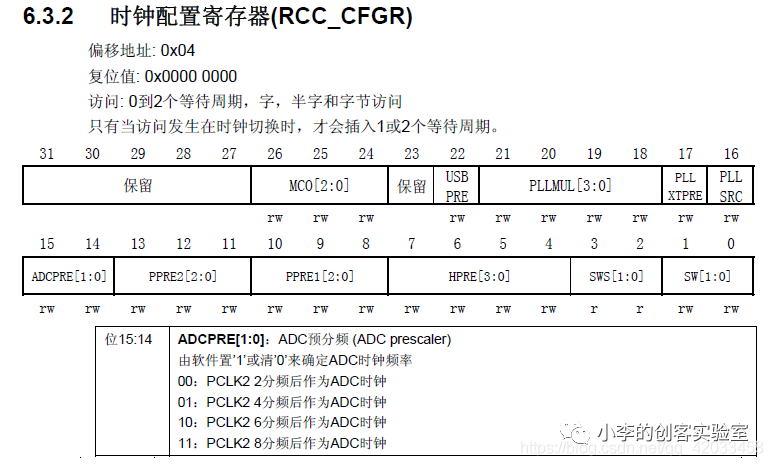

ADC预分频器的ADCCLK是ADC模块的时钟来源。通常,由时钟控制器提供的ADCCLK时钟和PCLK2(APB2时钟)同步。RCC控制器为ADC时钟提供一个专用的可编程预分频器。
一般情况下:不要让ADC时钟超过14MHz,否则可能不准。
也就是说,如果按照默认设置PCLK2为72MHz,此时应为6分频或者8分频。

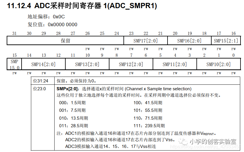

可编程的通道采样时间
ADC使用若干个ADC_CLK周期对输入电压采样,采样周期数目可以通过ADC_SMPR1和ADC_SMPR2寄存器中的SMP[2:0]位更改。每个通道可以分别用不同的时间采样。
总转换时间如下计算:
TCONV = 采样时间+ 12.5个周期
例如:当ADCCLK=14MHz,采样时间为1.5周期,TCONV = 1.5 + 12.5 = 14周期 = 1μs

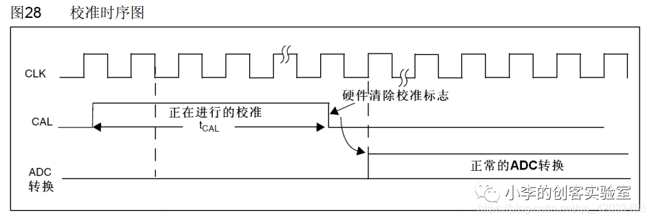

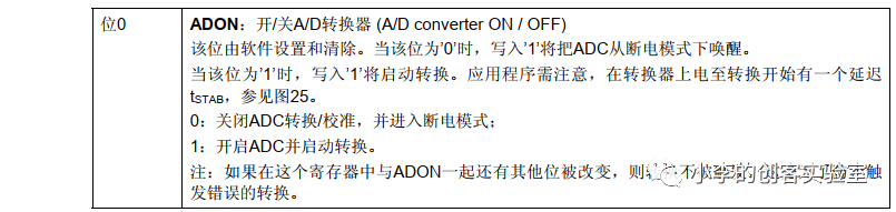

校准
ADC有一个内置自校准模式。校准可大幅减小因内部电容器组的变化而造成的准精度误差。在校准期间,在每个电容器上都会计算出一个误差修正码(数字值),这个码用于消除在随后的转换中每个电容器上产生的误差。
通过设置 ADC_CR2 寄存器的CAL位启动校准。一旦校准结束, CAL位被硬件复位,可以开始正常转换。建议在上电时执行一次ADC校准。校准阶段结束后,校准码储存在ADC_DR中。
注意:1 建议在每次上电后执行一次校准。2 启动校准前, ADC必须处于关电状态(ADON=’0’)超过至少两个ADC时钟周期

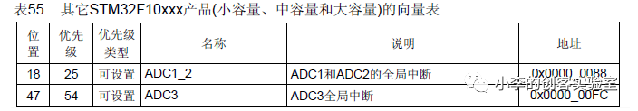

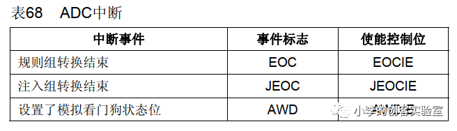

ADC中断
规则和注入组转换结束时能产生中断,当模拟看门狗状态位被设置时也能产生中断。它们都有独立的中断使能位。
注:ADC1和ADC2的中断映射在同一个中断向量上,而ADC3的中断有自己的中断向量。
ADC_SR寄存器中有2个其他标志,但是它们没有相关联的中断:
● JSTRT(注入组通道转换的启动)
● STRT(规则组通道转换的启动)

ADC规则数据寄存器(ADC_DR)
