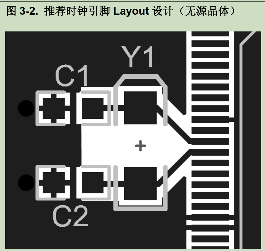

3、排查晶振走线是否合理:
晶体走线尽量靠近MCU引脚放置,且时钟走线尽量由GND包裹;整个电路尽量与MCU在同层,走线尽量不要穿层; 时钟电路PCB区域尽量禁空,不走任何与时钟无关走线; 大功率、 强干扰风险器件及高速走线尽量远离时钟晶体电路;两根时钟线走线尽量等长,不等长可能会带来寄生电容的不同,可以适当调整匹配电容。
wKgaomXUDCGANmPyAADn28v1upQ484.png?imageView2/2/w/1000
经过以上排查调整,相信大家的晶体电路以及相关配置都是比较合理的了,大家可以再长时间跑下RTC,看下时间精度是否在合理的范围内,如果在的话,恭喜你已经基本适配成功了。
