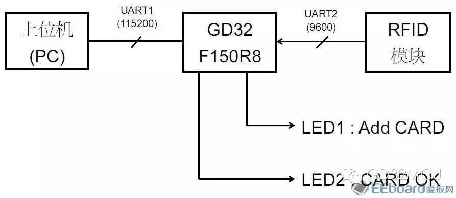

这个门控系统方案是使用常见的 MIFARE 卡,使用上只判断卡片上的 ID 而不写入任何资料,板上记录了 8 组卡片 ID,当已注册的卡片靠近感应模块时即可打开电闸。GD32F150R8使用串口终端模式与上位机(PC)连接实现卡片的加入、取消、查询等功能。
2方案框图
关于GD32F150R8的多卡门控系统设计的分析和应用
3设计应用描述及心得总结
使用 GD32 芯片上的双串口功能,一个串口接 RFID 模块,另一个串口接上位机,目前所完成的功能是最多可注册 8 张卡片 ID,任何一张卡片感应时均可打开电闸。程序中使用了板上的 2 颗 LED 作为状态显示用途,当要注册新卡片时 LED1 会点亮告诉使用者将卡片靠近感应,当已注册的卡片感应时 LED2 会亮起 1秒钟时间代表电闸开启。

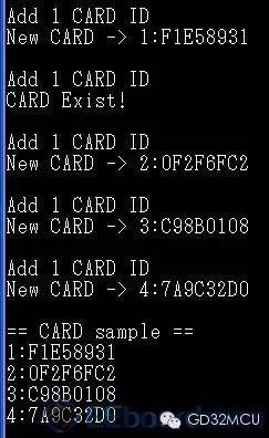

加上第 1 张卡片
加入已注册的卡片时程序回应卡片已存在:CARD Exsit!
加入 4 张卡片后,输入 L 显示已注册的卡片 ID

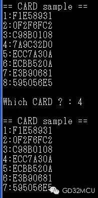

再加入 4 张卡片后,要再加入卡片时显示注册已满:CARD sample full!
删除第 4 张卡片
