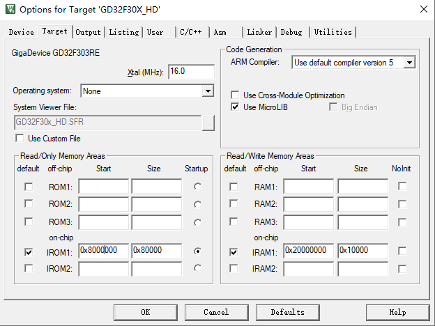

以keil为例,打开工程的option选项卡:
wKgZomW3ASSAKywuAABbJef4mX0656.png?imageView2/2/w/1000
将IROM1中的地址改为你想要保存的位置,比如0x08008000开始的位置:
wKgZomW3ASmAITf6AABgraVl1U4829.png?imageView2/2/w/1000
这样通过keil烧录,程序就自动下载到从0x08008000起始的flash区域哦。
如果你想要通过IAP烧录APP,也一定要烧录到0x08008000起始的flash区域哦,否则跳转到APP中执行程序就会出错的。
