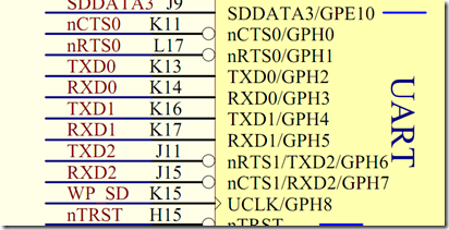

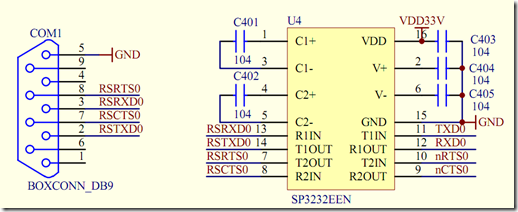

1:硬件电路:
  image image
                  底板电路                           核心板上的连接管脚

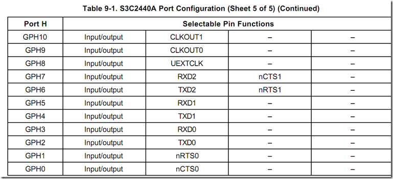

由于TQ2440的板子上只引出了一个串口,也就是用的UART0作为COM1,所以我吗只需要配置相关的引脚为串口功能即可。
接着参考2440的说明文档:
所以把GPH相关的GPH0-3都配置为第二功能UART功能。即可以上至完成了管脚的配置,接着对UART的功能进行配置。

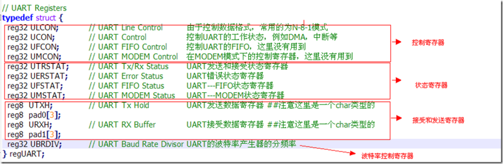

A:UART寄存器:
从2440的数据手册上我们可以知道他的寄存器的地址都是连接着的,所以我们直接用结构体来表示,因为他有3个串口,所以,我们这里就可以用3个不同的结构体指针来操作不同的寄存器。代码如下:

  39: enum{GPB=1,GPC,GPD,GPE,GPF,GPG,GPH,GPI,GPJ};
  40: /*
  41: 从GPB开始由于用两位表示此引脚的功能所以有四种可能
  42: 0代表INPUT,1代表OUTPUT,2代表第三功能,3代表第四功能
  43: */
  44: enum{INPUT=0,OUTPUT,THI_FUNC,FOR_FUNC};
  45: /*
  46: 定义高低电平
  47: */
  48: enum{LOW=0,HIG};
  49:
  50: // UART Registers
  51: typedef struct {
  52:   reg32 ULCON;              // UART Line Control          由于控制数据格式,常用的为N-8-1模式
  53:   reg32 UCON;               // UART Control                控制UART的工作状态,例如DMA,中断等
  54:   reg32 UFCON;              // UART FIFO Control        控制UART的FIFO,这里没有用到
  55:   reg32 UMCON;          // UART MODEM Control    在MODEM模式下的控制寄存器,这里没有用到
  56:   reg32 UTRSTAT;        // UART Tx/Rx Status        UART发送和接受状态寄存器
  57:   reg32 UERSTAT;        // UART Error Status            UART错误状态寄存器
  58:   reg32 UFSTAT;             // UART FIFO Status        UART---FIFO状态寄存器
  59:   reg32 UMSTAT;         // UART MODEM Status    UART---MODEM状态寄存器
  60:   reg8  UTXH;               // UART Tx Hold                UART发送数据寄存器 ##注意这里是一个char类型的
  61:   reg8  pad0[3];
  62:   reg8  URXH;               // UART RX Buffer            UART接受数据寄存器 ##注意这里是一个char类型的
  63:   reg8  pad1[3];
  64:   reg32 UBRDIV;             // UART Baud Rate Divisor UART的波特率产生器的分频率
  65: } regUART;
  66:
  67: #define pUART0 ((regUART *)UART0_BASE)
  68: #define pUART1 ((regUART *)UART1_BASE)
  69: #define pUART2 ((regUART *)UART2_BASE)
