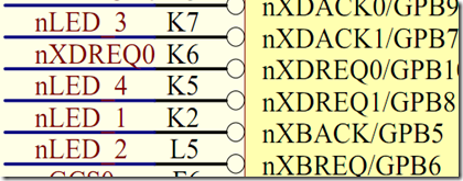

1:硬件电路:
可以看见是GPB5-8对应的LED1-4;所以相应的只要对相应的IO口进行操作就没有问题了;

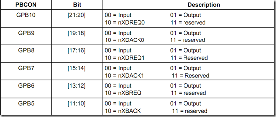

2:2440的IO的配置
这里是2440的IO口的引脚,需要注意的是,除了GPA之外,其他的都有INPUT和OUTPUT功能,这一点我们后面配置自己相关函数的时候会看到。
所以我们只需要把GPB配置为IO口就好了。
所以如图我们需要的是输出,故,GPBCON=(0x01<<10);这样就把GPB5配置wie输出了,同理配置其他的管脚。
