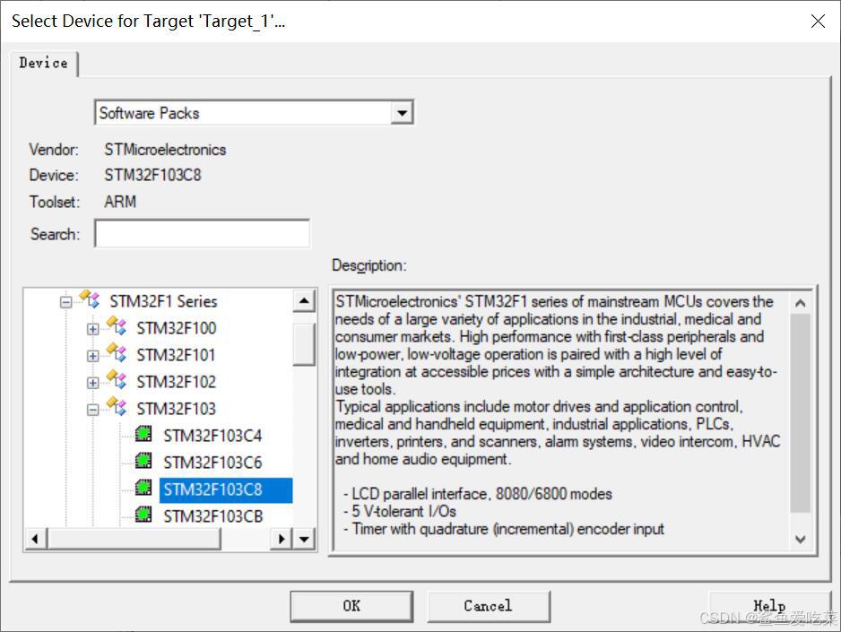

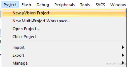

点开keil软件,点击Project–New ,新建工程
选择STM32F103C8,点ok

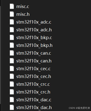

2.配置文件

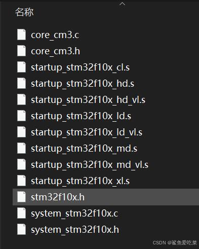

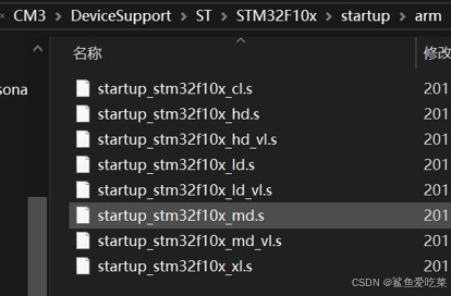

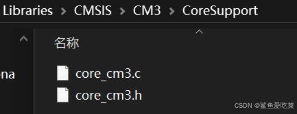

将固件库中arm下的文件和STM32F10x文件下的后3个文件,还有core文件复制到start文件夹下
start文件完成
同上步骤,将inc、和src的文件都复制到Library(这里只是一部分)

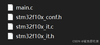

Project的Template中这些复制到User文件夹中

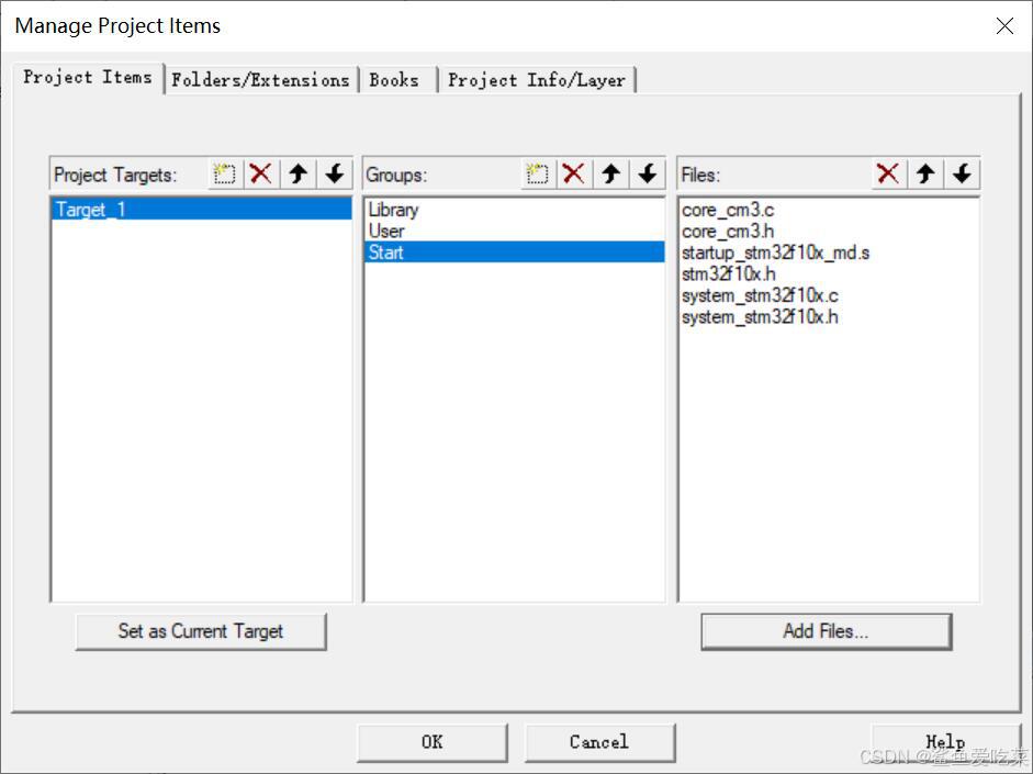

3.添加工程组合文件

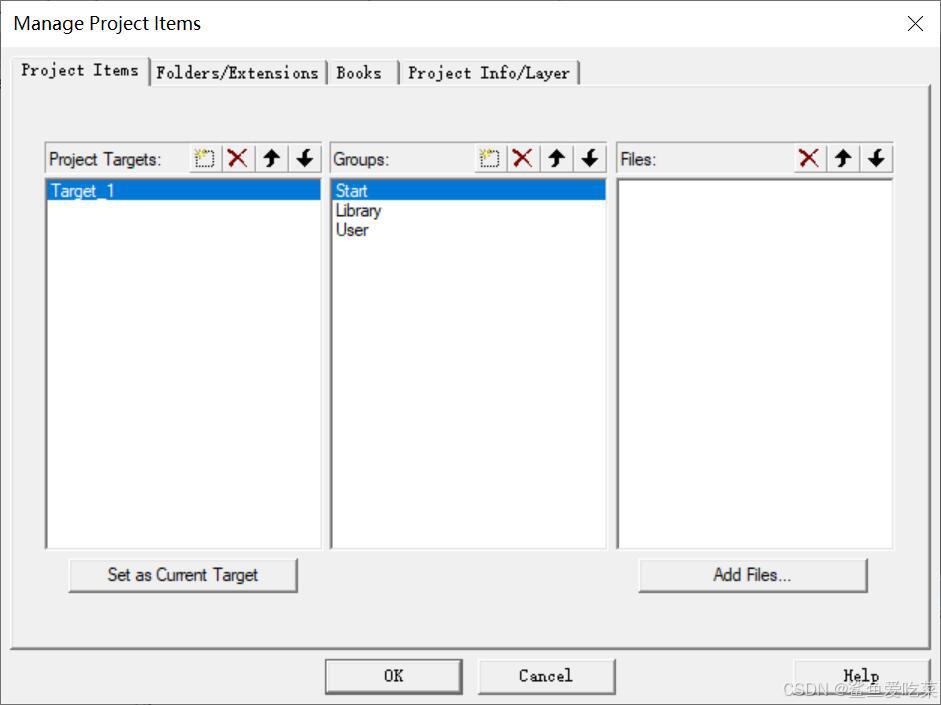

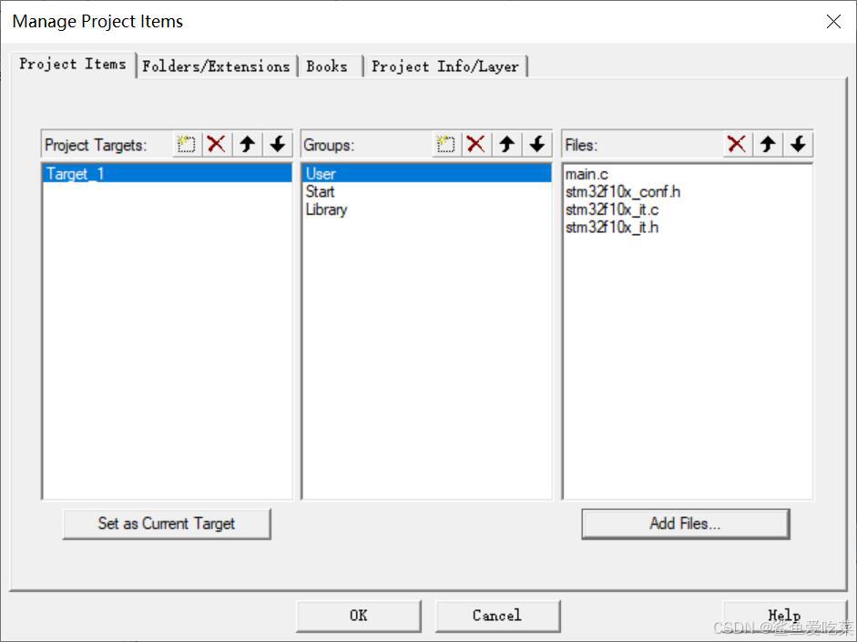

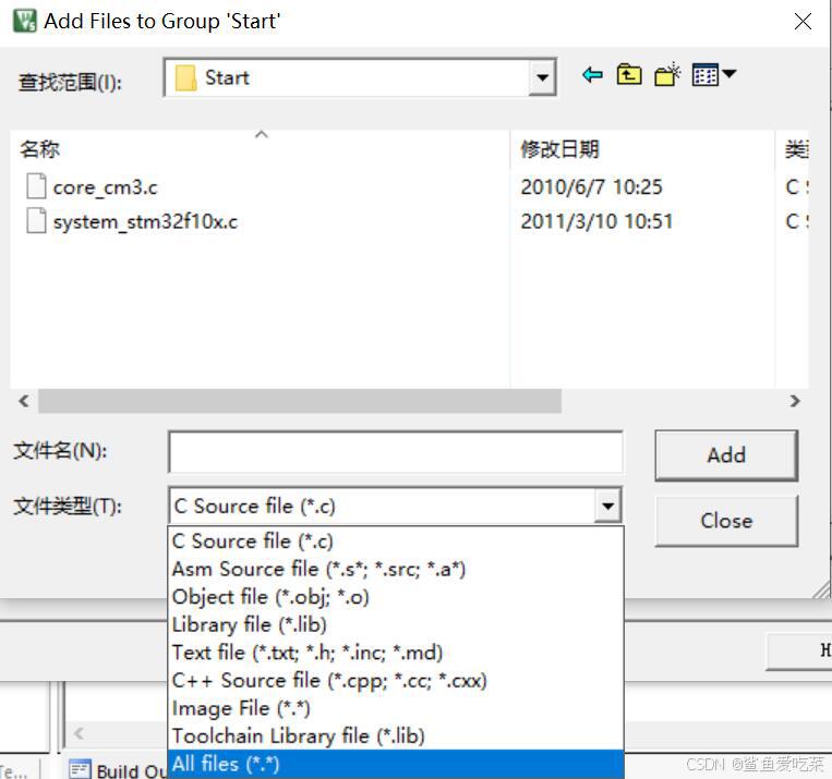

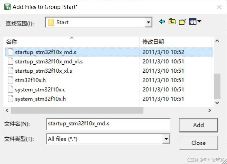

点击有三个箱子的标志(工程文件管理),默认的组×掉,再新建Start、Library、User
选Start,点击右边的添加文件
文件类型选所有文件
添加后缀md的启动文件,还有.c和.h文件

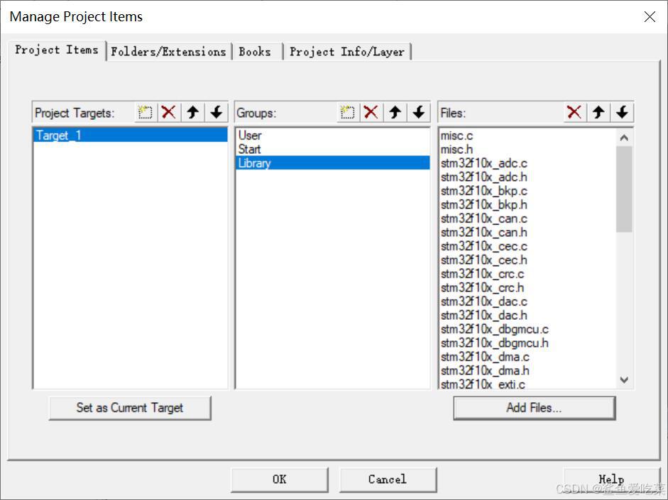

在Library点击右边的添加文件,文件类型选所有文件,全选
在User点击右边的添加文件,文件类型选所有文件,全选
最后点击OK,工程里的组合文件都添加成功

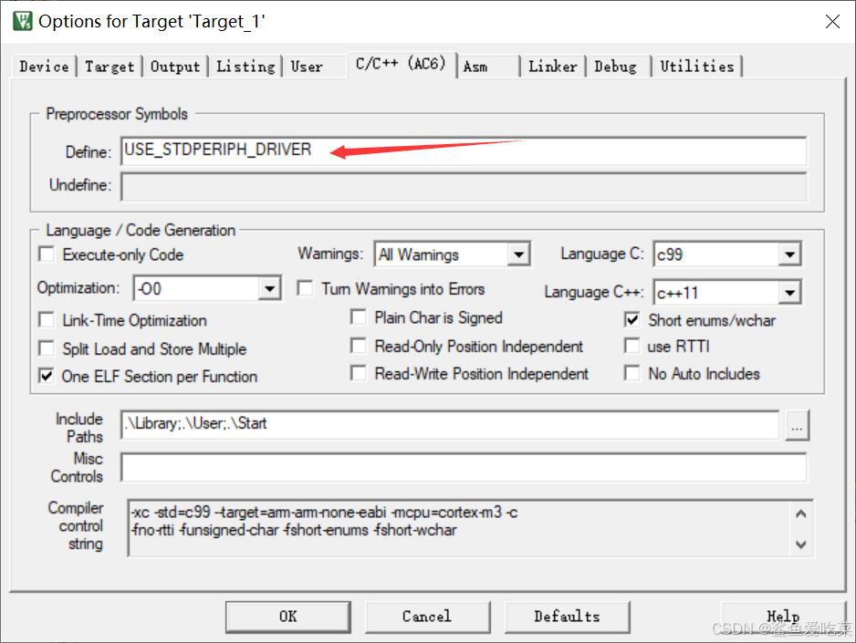

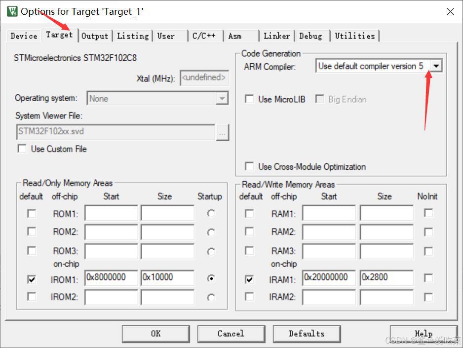

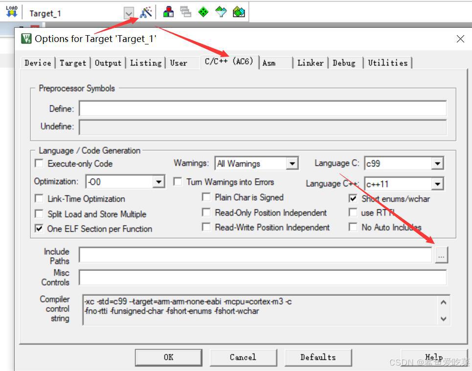

4.工程选项配置

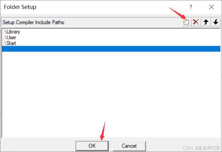

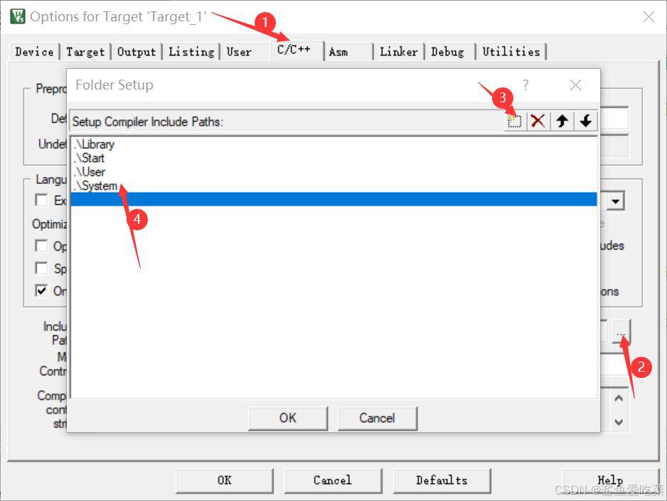

点击魔术棒,选择C/C++,在include paths中把自己建的文件夹路径都添加进去
点击添加按钮,3个文件都添加进来,点击OK
在define中添加USE使用、STD标准、PERIPH外设、DRIVER驱动这个字符串

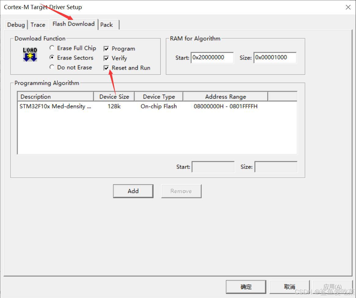

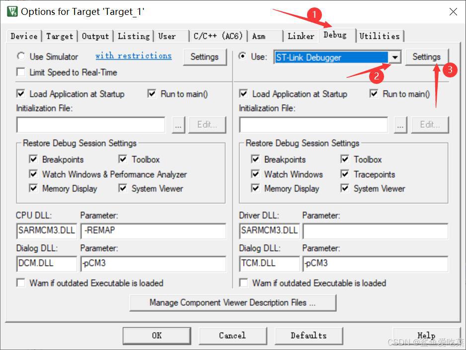

点击Debug,在Use中选择ST-Link Debugger,然后点击Settings
点击Flash Driverload,勾上复位并执行
点击确定,工程选项配置完成

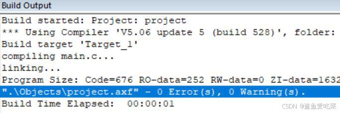

5.工程编译

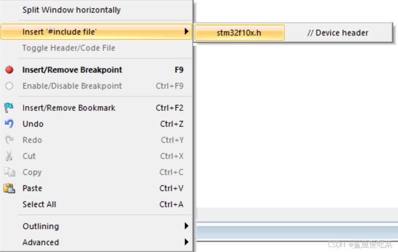

在User中把main.c原本的代码删除,右键添加头文件
写上主函数(最后一行一定要空行)
点击编译按钮,不报错,整个工程编译完成

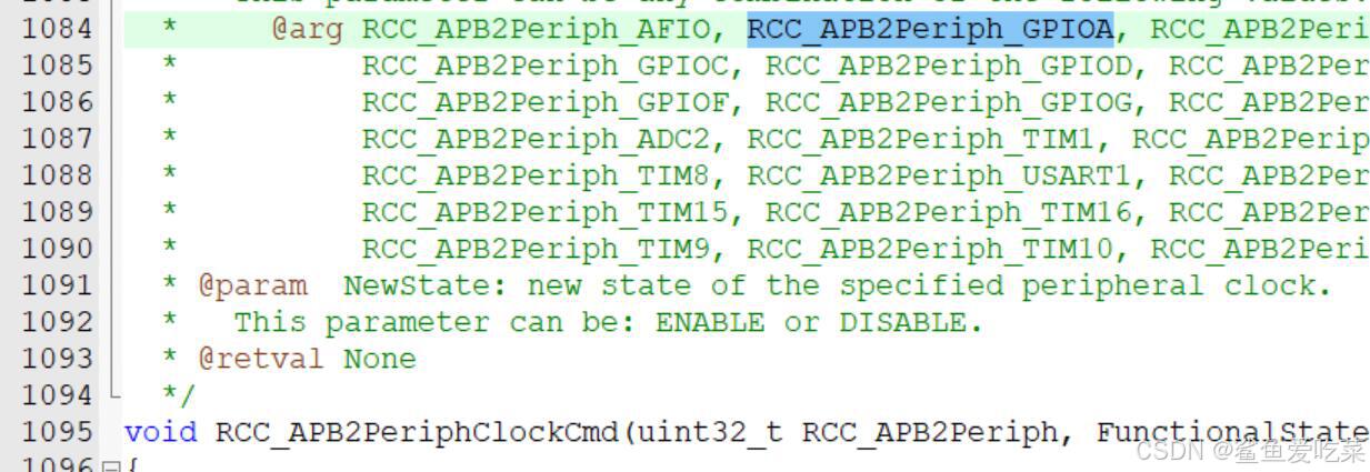

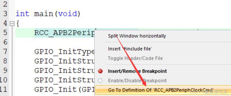

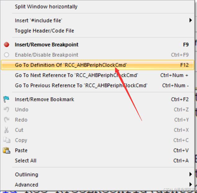

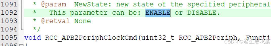

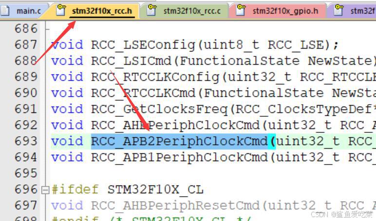

点开Library的rcc.h文件,调用RCC里的外设时钟控制函数(GPIO属于APB2外设)
复制到main.c,然后右键跳转到定义
要点亮PA0口的LED,选择RCC_APB2Periph_GPIOA放到第一个参数
第二个参数选择ENABLE,此时时钟开启

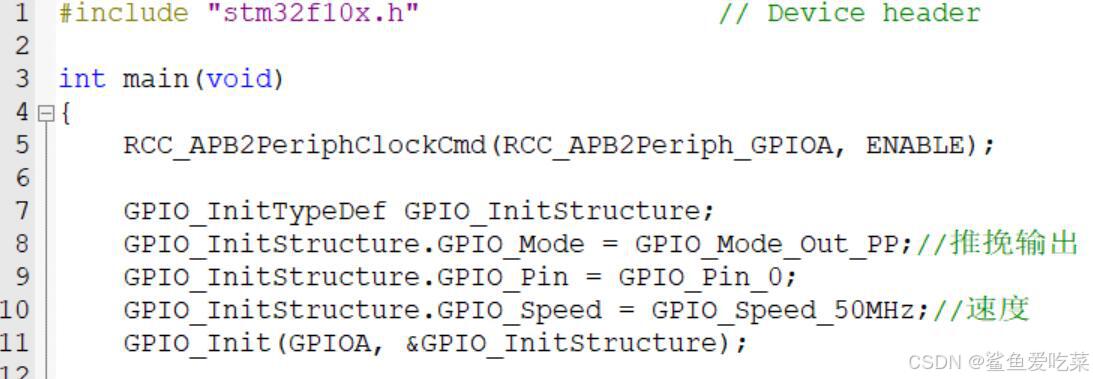

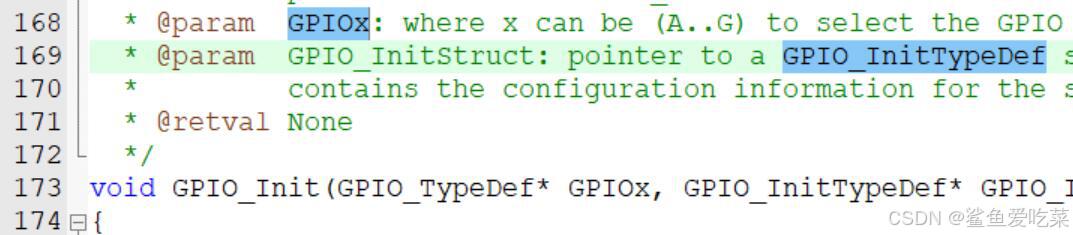

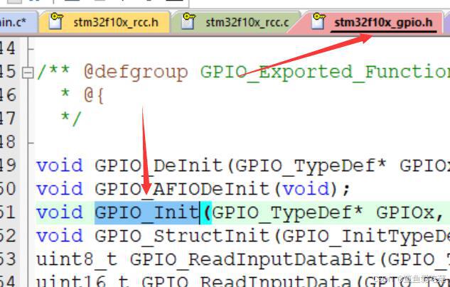

调用GPIO_Init函数,复制后同样跳转函数

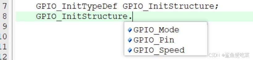

第一个参数选GPIOA,第二个参数是结构体,粘贴在GPIO_Init上面,起名字为GPIO_InitStructure(变量名随便起,自己看懂就行)

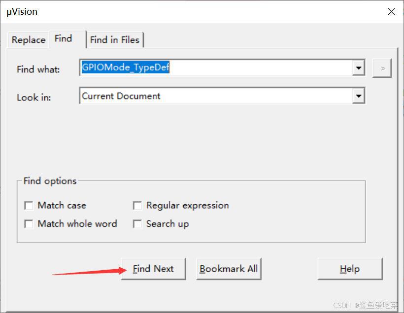

复制结构体名字,用“.”引出结构体成员(没有引出试一下保存退出软件,再进入)

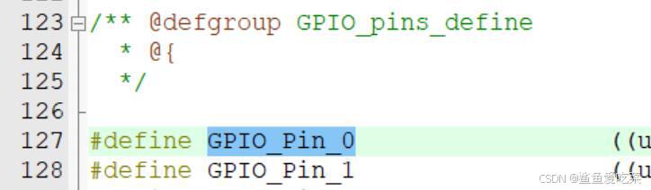

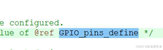

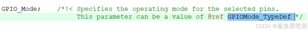

选择GPIO_Mode同样右键跳转定义,选择CTRL+F搜索,复制GPIO_Mode_Out_PP(推挽输出)

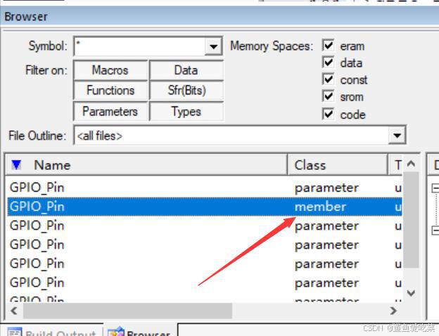

选择GPIO_Pin,右键跳转定义,GPIO_Pin有多定义,选择member,双击,然后同上操作CTRL+F,选择GPIO_Pin_0
GPIO_Speed同样操作
最后,把GPIO初始化结构体地址放到GPIO_Init第二个参数
GPIO初始化完成

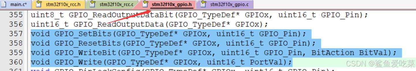

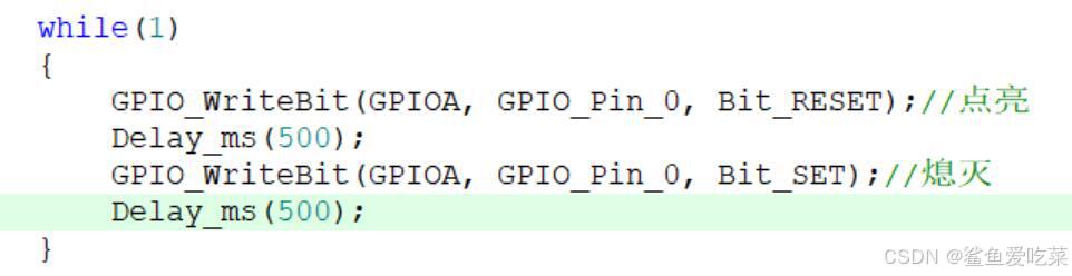

8.实现LED闪烁
GPIO4个输出函数
GPIO_SetBits,把指定的端口设置为高电平
GPIO_ResetBits,把指定的端口设置为低电平
GPIO_WriteBit,前两个指定端口,BitVal根据第三个参数的值设置指定端口
GPIO_Write,GPIOX选择外设,PortVal,对16个端口进行写入操作

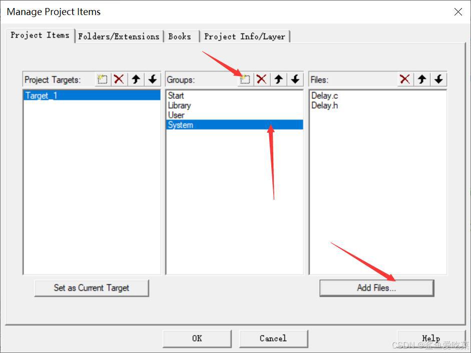

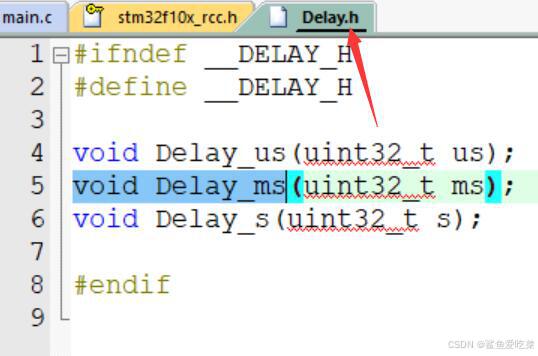

在LED灯闪烁文件夹中新建文件夹System,添加延时函数模块,再回到软件,点三个箱子,添加System组
点击魔术棒,添加System头文件路径
使用延时函数模块,在main.c文件上面添加#include 'Delay.h'
复制毫秒延时函数Delay_ms,设置500ms,就可以闪烁了

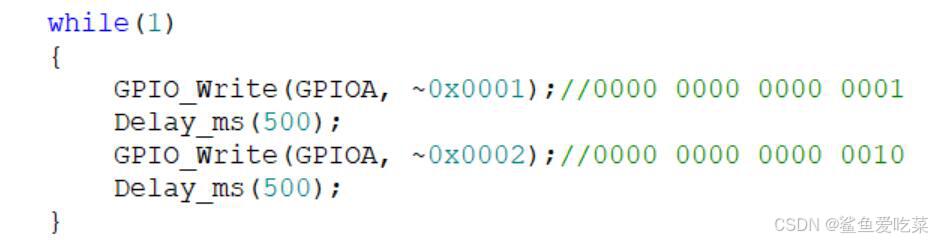

二、LED流水灯
直接复制前面做的LED灯闪烁的文件夹,改为LED流水灯
All(L小写)
低电平点亮,前面加“~”按位取反,依此类推~0x0004、~0x0008、~0x0010、~0x0020、~0x0040、~0x0080(有几个灯写几个就行)

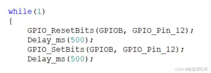

三、蜂鸣器

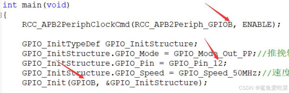

直接复制前面做的LED灯闪烁的文件夹,改为蜂鸣器
这里用到的是PB口,改为GPIOB,端口改为Pin_12

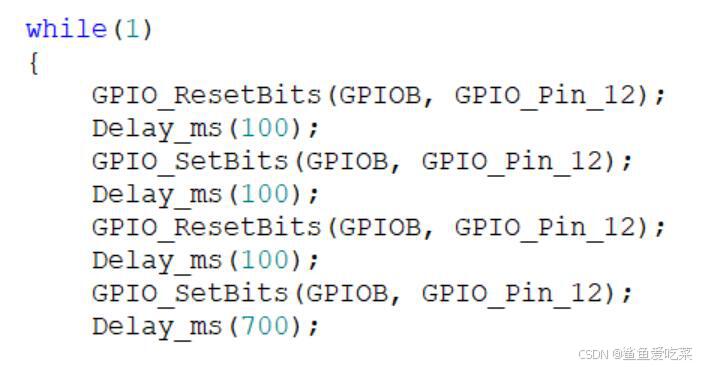

想要实现不同的响声可以这样改
完整代码
#include 'stm32f10x.h'                  // Device header
#include 'Delay.h'
int main(void)
    RCC_APB2PeriphClockCmd(RCC_APB2Periph_GPIOB, ENABLE);
    GPIO_InitTypeDef GPIO_InitStructure;
    GPIO_InitStructure.GPIO_Mode = GPIO_Mode_Out_PP;//推挽输出
    GPIO_InitStructure.GPIO_Pin = GPIO_Pin_12;
    GPIO_InitStructure.GPIO_Speed = GPIO_Speed_50MHz;//速度
    GPIO_Init(GPIOB, &GPIO_InitStructure);
    while(1)
        GPIO_ResetBits(GPIOB, GPIO_Pin_12);
        Delay_ms(100);
        GPIO_SetBits(GPIOB, GPIO_Pin_12);
        Delay_ms(100);
        Delay_ms(100);
        Delay_ms(700);
