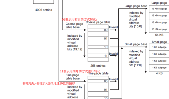

  2. TTB的配置:

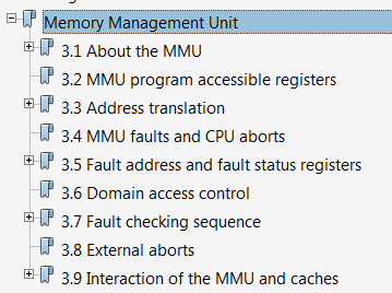

在ATM920T的芯片手册里,在第三章:
就是关于内存管理单元的知识的,在里面有这要这个原理图:
上面这幅图就是2440虚拟内存到物理内存的转换过程,这过程适用于6410,210等。

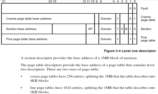

3.段式转换:
知道,当最后两位为'10',表示接下来的转化过程按照段方式来进行的。
可以看到当最后两位是'10'的时候就是采用段方式来转化的。前面的12位表示段的物理基地址。

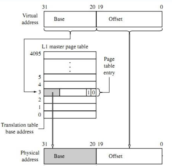

整个段转化的过程:

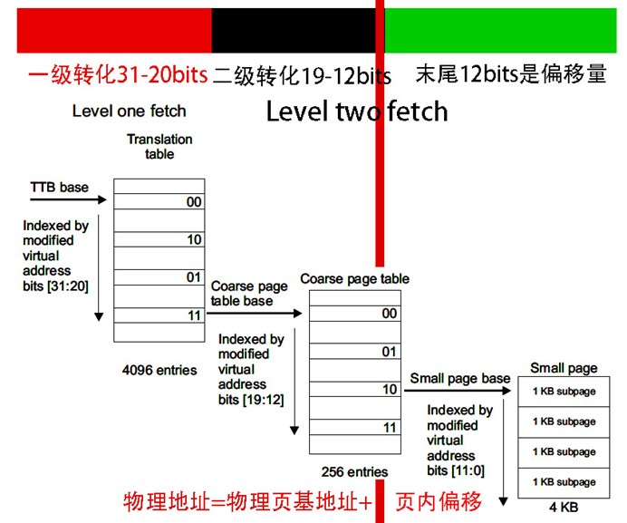

段转化,cpu根据段式转换,把32位寄存器里的值的前12位作为一级页表的索引值,找到一级页表的表项,作为基地址。虚拟地址剩下的20位作为偏移值,大小是1M。所以段内数据的地址是:基地址+偏移量。结构如上图。

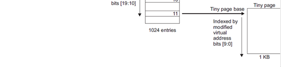

4.页式转化:
流程图:
上面就是MMU进行页式转化的流程,就是物理页基地址+页内偏移。上面可以看到MMU对内存的管理非常依赖这些页表等信息,这些都是由工程师设定好的。

1、地址转化总体分析 level one fetch和level two fetch分为一级转换和二级转换。 由上图右边可以看出,首先通过TTB(Translation Table Base)寄存器找到转换表基地址,该表有4096项,然后用虚拟地址的 位来找该表里面的表项,再检查该表项最后两位如果为00,则无效转换,如果为01,则是粗页转换,为10为段转换,为11为细页转换。 关于转换表的简单描述 首先,转换表是存放在内存当中的;然后,这张表是由工程师来编写的,工程师然后把该表的首地址放到TTB中,然后把TTB的值写入cp15寄存器中的c2寄存器,那么在MMU工作的时候,会直接去cp15的c2寄
