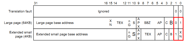

当映射方式为页映射时,我们用到二级页表,二级页表的入口描述符(second-level descriptor)格式如下:
5d93e19e2297b210bf99145e0165107b_170024548584232.png?imageView2/2/w/1000
第[1:0]位决定页映射的映射粒度:
[1:0]=10b或11b时,映射粒度为4KB,描述符的最高20位为页基址;
[1:0]=01b时,映射粒度为64KB,描述符的最高16位为页基址;

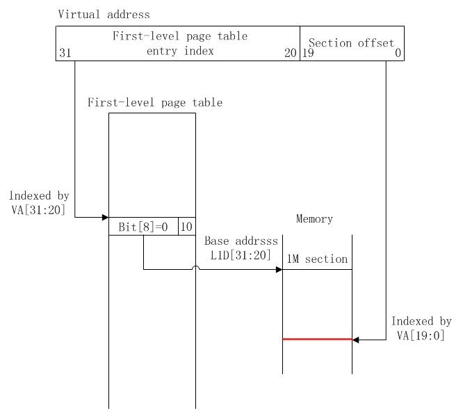

2.1段映射,映射粒度为1M
当映射方式为段映射,且映射粒度为1M时,映射图如下:
b230befc91428bc4a3943e538b1c9157_170026156085634.png?imageView2/2/w/1000
虚拟地址到物理地址的映射过程如下:
虚拟地址的[31:20]位存放一级页表的入口index,[19:0]位存放段偏移;
从TTBR(translation table base register,协处理器CP15中的一个寄存器,用于存放一级页表的基址)寄存器中获取一级页表的基址;
一级页表基址+ VA[31:20] = 该虚拟地址对应的页表描述符的入口地址;
页表描述符的[31:20]位为该虚拟地址对应的物理段基址;
物理段基址+ VA[19:0]段偏移= 物理地址
由映射图可知,一个虚拟地址可以索引2^12个一级页表入口,每个入口映射2^20大小的内存,故虚拟地址可以映射的最大物理内存为:2^12 * 2^20,即4G。

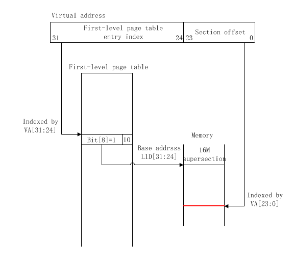

2.2 段映射,映射粒度为16M
当映射方式为段映射,且映射粒度为16M时,映射图如下:
75dcd3175e3e4b419f2d61fa5678e7a3_170026409982226.png?imageView2/2/w/1000
虚拟地址到物理地址的映射过程如下:
虚拟地址的[31:24]位存放一级页表的入口index,[23:0]位存放段偏移;
一级页表基址+ VA[31:24] = 该虚拟地址对应的页表描述符的入口地址;
页表描述符的[31:24]位为该虚拟地址对应的物理段基址;
物理段基址+ VA[23:0]段偏移= 物理地址
由映射图可知,一个虚拟地址可以索引2^8个一级页表入口,每个入口映射2^24大小的内存,故虚拟地址可以映射的最大物理内存为:2^8 * 2^24,即4G。

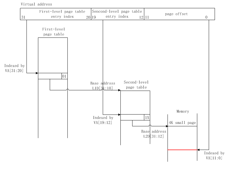

2.3 页映射,映射粒度为4K
当映射方式为页映射,且映射粒度为4K时,映射图如下:
f91604fbf173fa035e5001a0ce327879_170027042028013.png?imageView2/2/w/1000
虚拟地址到物理地址的映射过程如下:
虚拟地址的[31:20]位存放一级页表的入口index,[19:12]位存放二级页表的入口index,[11:0]位存放页偏移;
一级页表基址+ VA[31:20] = 一级页表描述符的入口地址;
一级页表描述符的[31:10]位存放二级页表的基址;
二级页表基址+ VA[19:12] = 二级页表描述符的入口地址;
二级页表描述符的[31:12]位存放该虚拟地址在内存中的物理页基址;
物理页基址+ VA[11:0]页偏移= 物理地址
由映射图可知,一个虚拟地址可以索引2^12个一级页表入口,每个一级页表入口指向的二级页表最大可以有2^8个二级页表入口,每个二级页表入口映射2^12大小的内存,故虚拟地址可以映射的最大物理内存为:2^12 * 2^8 * 2^12 ,即4G。

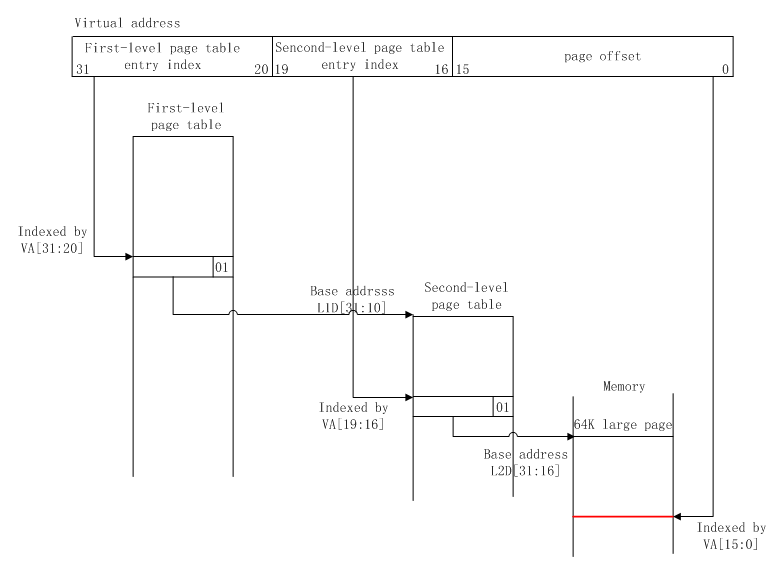

2.4 页映射,映射粒度为64K
当映射方式为页映射,且映射粒度为64K时,映射图如下:
96a84eedea46b4972b8ccf780f52d805_170027413429127.png?imageView2/2/w/1000
虚拟地址到物理地址的映射过程如下:
虚拟地址的[31:20]位存放一级页表的入口index,[19:16]位存放二级页表的入口index,[15:0]位存放页偏移;
二级页表基址+ VA[19:16] = 二级页表描述符的入口地址;
二级页表描述符的[31:16]位存放该虚拟地址在内存中的物理页基址;
物理页基址+ VA[15:0]页偏移= 物理地址
由映射图可知,一个虚拟地址可以索引2^12个一级页表入口,每个一级页表入口指向的二级页表最大可以有2^4个二级页表入口,每个二级页表入口映射2^16大小的内存,故虚拟地址可以映射的最大物理内存为:2^12 * 2^4 * 2^16 ,即4G。

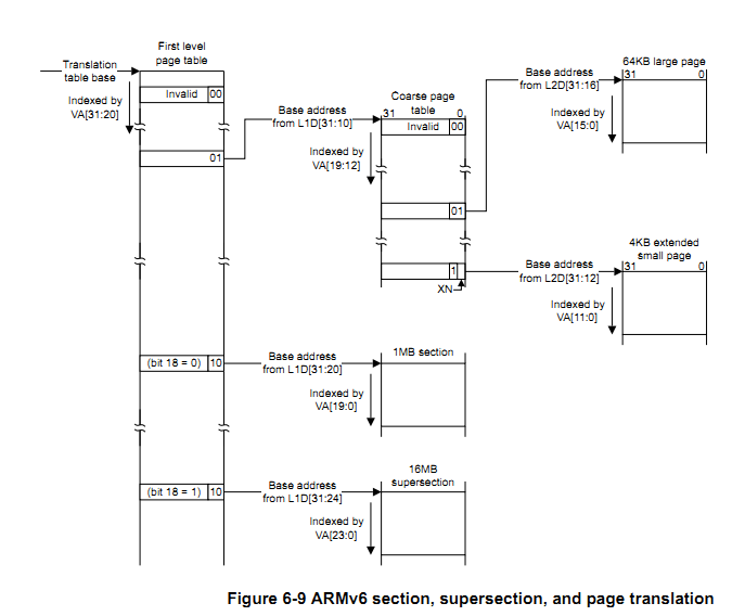

2.5 地址映射总图
《ARM1176 JZF-S Technical Reference Manual》中有一张对上述四种映射情况的汇总图:
bb0c58534604fa237ca08e2b04ccf5d0_170028384674213.png?imageView2/2/w/1000

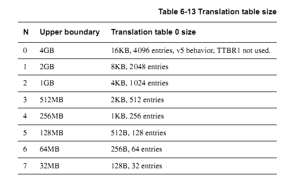

3. 关于一级页表基址
参考《ARM1176 JZF-S Technical Reference Manual》6.12 MMU descriptors
ARMv6中有两个协处理器寄存器用来存放一级页表基地址,TTBR0和TTBR1。操作系统把虚拟内存划分为内核空间和用户空间,TTBR0存放用户空间的一级页表基址,TTBR1存放内核空间的一级页表基址。
In this model, the virtual address space is divided into two regions:
• 0x0 -> 1<<(32-N) that TTBR0 controls
• 1<<(32-N) -> 4GB that TTBR1 controls.
N的大小由TTBCR寄存器决定。0x0 -> 1<<(32-N)为用户空间,由TTBR0控制,1<<(32-N) -> 4GB为内核空间,由TTBR1控制。
N的大小与一级页表大小的关系图如下:
ed7f7986a4e0fec49eac373a581fb010_170030589833174.png?imageView2/2/w/1000
操作系统为用户空间的每个进程分配各自的页表,即每个进程的一级页表基址是不一样的,故当发生进程上下文切换时,TTBR0需要被存放当前进程的一级页表基址;TTBR1中存放的是内核空间的一级页表基址,内核空间的一级页表基址是固定的,故TTBR1中的基址值不需要改变。

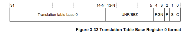

为什么页表是16K对齐呢?
在上一节我们讲过:有两个寄存器TTBR0和TTBR1用来存放一级页表基址,操作系统把虚拟地址空间划分为用户空间和内核空间,0x0 -> 1<<(32-N)为用户空间,由TTBR0控制,1<<(32-N) -> 4GB为内核空间,由TTBR1控制,N的大小由TTBCR寄存器决定。由于u-boot主要作用是硬件初始化和引导操作系统,所以没有必要对虚拟地址空间进行划分,即N=0,整个虚拟地址空间由TTBR0控制,TTBR0的格式如下:
2934f11375cd9333eaa8a64086d86a88_170033171391449.png?imageView2/2/w/1000
N=0时,[31:14]存放页表基址,即一级页表的基址为([31:14]<<14),2^14为16K。
