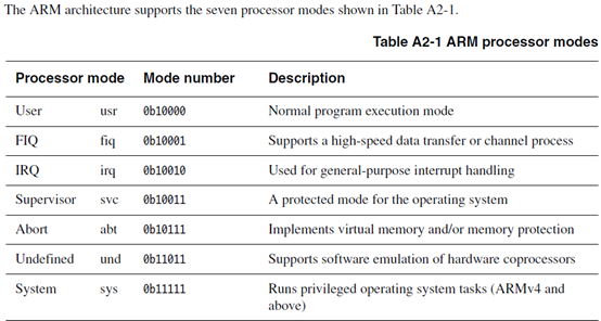

ARM七种工作模式:图1-1:
图1-1
上面的七种工作模式可以在cpsr设置:如下的M[4:0]=Mode number。
图1-2
之所以要有这么多种模式,是为了避免致命的错误。例如我们写的应用程序运行在User模式,操作系统的运作在比较高的模式。
User模式:普通程序运行的模式。
FIQ:快速中断运行的模式
RIQ:普通中断运行的模式
Supervisor:特权模式
Abort:访问内存异常等
Undefined:未定义模式,数据未定义。
System:系统模式
Linux对于用户程序是运行在User模式,内核运行在Supervisor模式。
