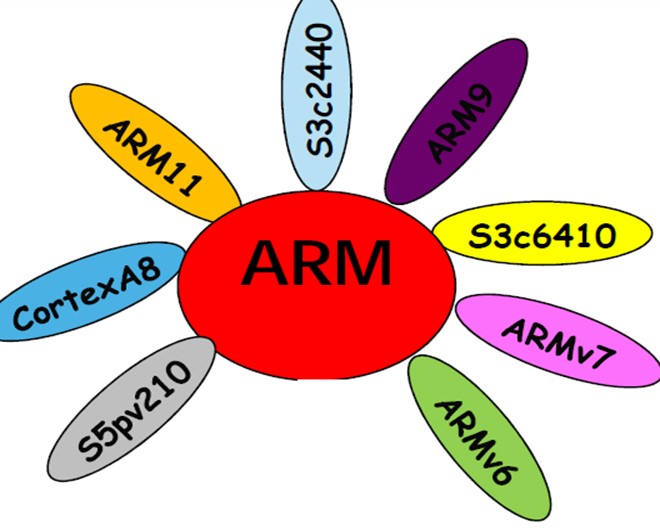

先看一幅图:图1-1:
图1-1
看到上面都是好像跟ARM公司有关的,但是他们到底各自是啥呢?
其实上面的这些名词分为三类:
  1. 芯片:6410、210、2440.
  2. ARM核:arm11、A8、arm9
  3. 指令架构:armv7、armv6

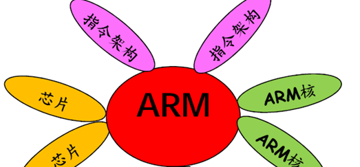

所以可以对上面的那朵'花'进行简化:图1-2:
图1-2
但是他们三者有关系吗?芯片、ARM核、指令架构。

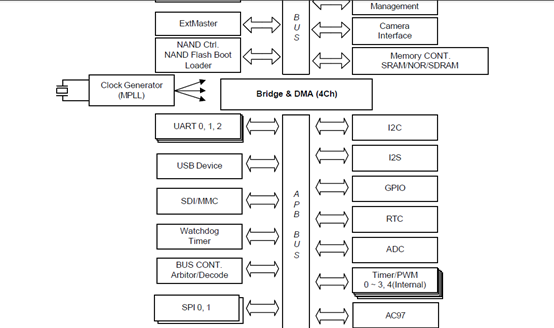

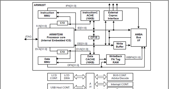

2440芯片:图1-3:
图1-3
可以看到2440芯片里包含了ARM9TDMI核。

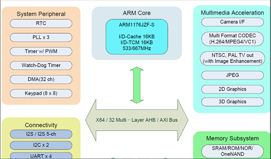

图1-4
可以看到6410芯片里包含了ARM1176JZF-S核

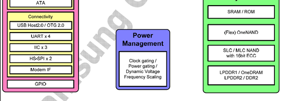

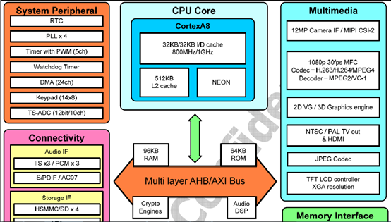

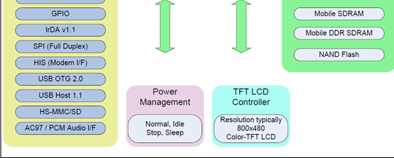

210芯片:图1-5:
图1-5
210芯片包含CortexA8核。
通过上面就知道了芯片和核之间的关系。

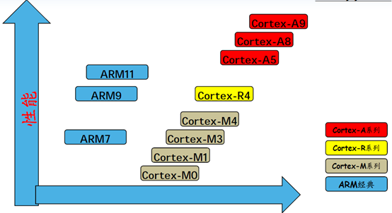

ARM核的演变:图1-7:
图1-7
从上面ARM核的演变的过程中,ARM系列到了ARM11之后就结束了。而Cortex系列的一直在升级。从Cortex-M0到现在的Cortex-A9。可以注意到Cortex系列也分了三种:M、R和A系列。
    M系列:主要面向工控领域,没有操作系统,可以理解为单片机,性能比单片机好很多。
    R系列:主要是面向实时的应用,可以运行操作系统。
    A系列:主要面向多媒体应用,例如手机。
从性能来比较,ARM7跟Cortex-M3差不多。
    ARM9和Cortex-R4差不多。
    ARM11介于Cortex-A5和Cortex-R4之间。
