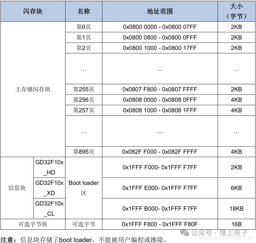

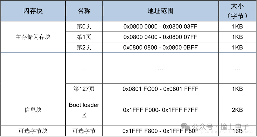

4、对 于 GD32F10x_MD , 闪 存 页 大 小 为 1KB 。GD32F10x_CL 和 GD32F10x_HD ,GD32F10x_XD,bank0的闪存页大小为2KB,bank1的闪存页大小为4KB;

1、GD32F10x_MD
d596480a-cee1-11ee-9118-92fbcf53809c.png?imageView2/2/w/1000
GD32F10x_CL,GD32F10x_HD 和 GD32F10x_XD
d5d1b67e-cee1-11ee-9118-92fbcf53809c.png?imageView2/2/w/1000
