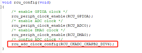

首先是时钟配置,程序中ADC的时钟来源是APB2的6分频:

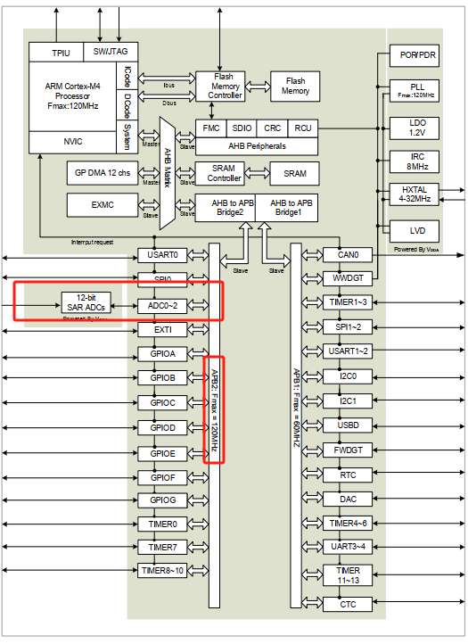

从GD32F30x的系统架构中我们能看到,ADC0、1、2是挂载在APB2总线下的:
wKgaomXlJKaAOxLFAAFVSMAY4c8463.png?imageView2/2/w/1000
如果APB2总线的频率是120MHz,那么按照程序中的设置,ADC的时钟频率为120M/6 = 20MHz。

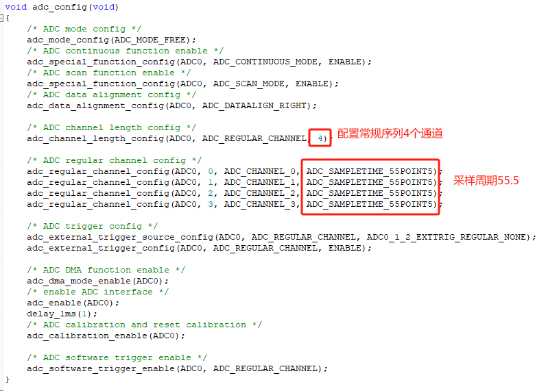

wKgZomXlJKyACtj0AAC-wac7hL8999.png?imageView2/2/w/1000
代码中配置了常规序列4个通道,也就是说,一次触发,ADC采样4个通道。每个通道的采样周期为55.5,那么按照前面ADC转换时间公式:单通道转换时间=采样时间+12.5个CK_ADC计算,即:
(55.5+12.5)个CK_ADC = 68/20M = 3.4us
进而得知4个通道总转换时间为3.4us*4 = 13.6us。
