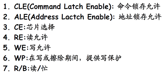

3.信号引脚:

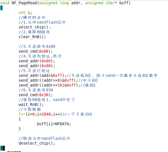

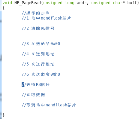

页读:页地址
随机读:页地址+列地址
今天是要实现页读:需要页的地址。
我们来看芯片手册K9F2G08U0A.pdf:找到桉叶读的工作原理图:

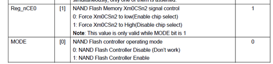

寄存器NFCONT:
在这个寄存器里的【1】位:
上面就是选择操作nandflash的位:

    第四位:
    清除RB:第四位为1是,清除RB。

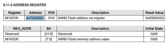

  2. 接下来是发送的操作:
    寄存器:
  3. 发送:

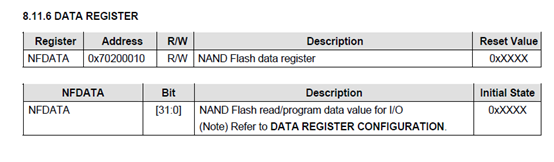

  4. NFDATA:

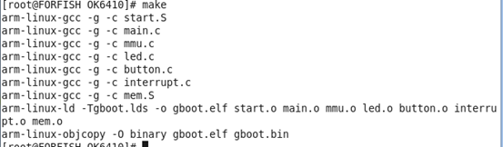

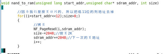

    主方法:
    Make:编译

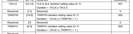

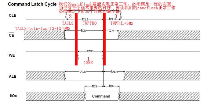

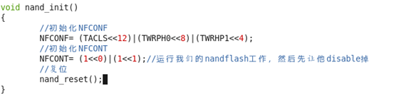

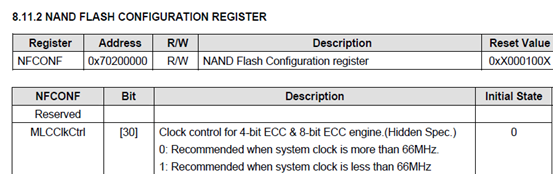

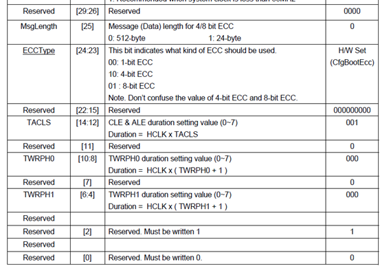

    要实现nandflash进行读的功能,必须进行初始化:主要对一下两个寄存器进行初始化:

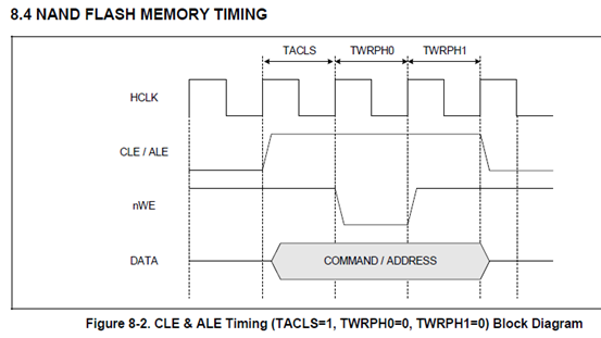

    我们主要是初始化这个寄存器的三个参数:TACLS,TWRPH0,TWRPH1。
    有下面的参数得上图参数:为了我们的nandflash能够工作,必须满足他的最小值。
    TACLS=0ns
    TWFPH0=12ns
    TWFPH1=5ns
    上面三个参数的取值运算:
    我们的nandflash使用的HCLK,频率是100MHz的。那么他每震动一次对应的时间是10ns(1/100MHz).
    上面有算TACLS>0ns
    TWFPH0>12ns
    TWFPH1>5ns的公式。
    要实现duration=HCLK*TACLS=10ns*TACLS>0,只需要取TACLS=1,即可。
    要实现duration=HCLK*(TWRPH0+1)=10ns*(TWRPH0+1)>12ns,只需要TWRPH0=2即可
    要实现duration=HCLK*(TWRPH1+1)=10ns*(TWRPH1+1)>5ns,只需要TWRPH1=1,即可。
    接下来是初始化我们的NFCONT,先disable,再enable使用。

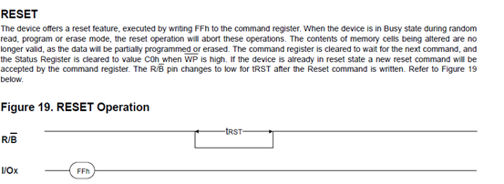

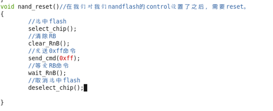

    复位的操作:
    接下来就是来测试这些函数。
    解决隐患:
