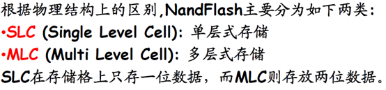

  2. NandFlash分类:
SLC原理略图:

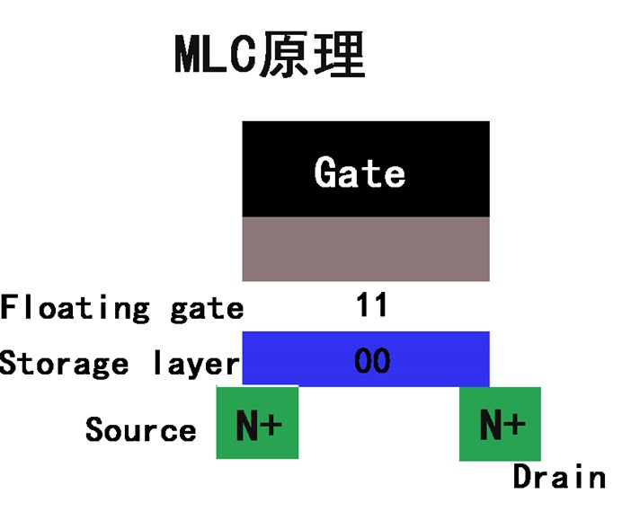

MLC原理略图:

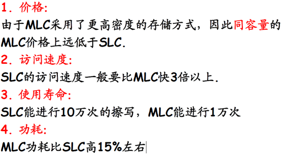

从上面可以看到MLC的存储密度比SLC的存储密度大两倍,他们两者的信息比较:

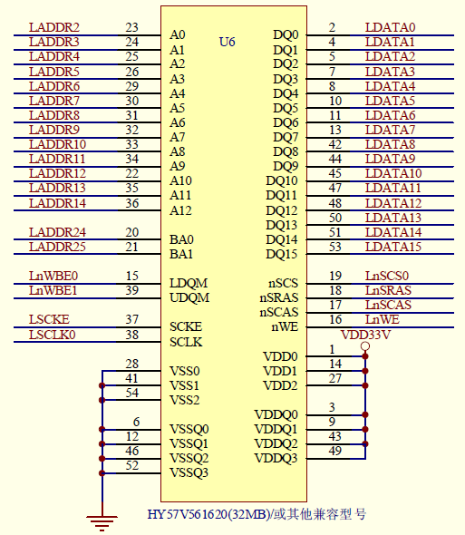

首先看内存的编址方式图(ARM9):

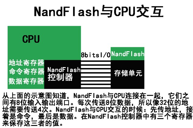

上面就是内存的原理图,有地址线和数据线,两者都是连接到CPU的。

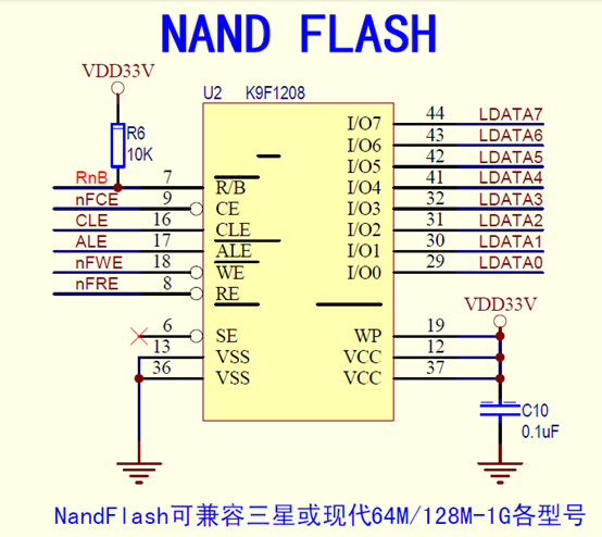

可以看到NandFlash的原理图里没有像内存的数据线和地址线。这里内存采用的是统一编址的,就是内存包括在地址空间以内的。而NandFlash是在地址空间以外,采用独立编址的。NandFlash的工作简图:

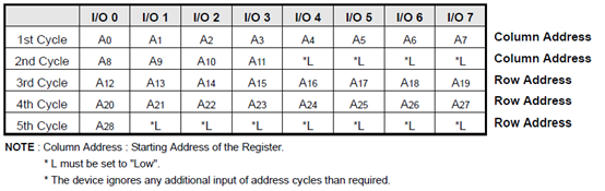

2.地址结构:

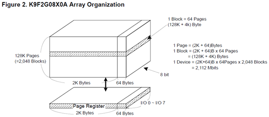

K9F2G08U0A-Nand Flash的基本构成:
上面可以看到一个NandFlash的device被划分为多个块,每个块又被划分为多个页,每个页里又被划分为(2K+64)Bytes。其中2K是存数据的主数据区,64Bytes是存校验码等信息的空闲数据区。
行地址就是Page的编号,要访问存储单元,需要先知道Page的编号(列地址),列地址就是在Page里的偏移,就能够定位到要访问的单元了。

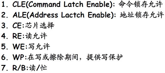

3.引脚信号:
剩下引脚的信号信息。
