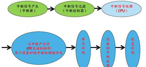

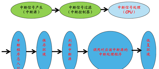

  1. 中断生命周期:
  1. 中断源:
上面的中断的总数在2440是加上子中断的。在6410就全部列出的。

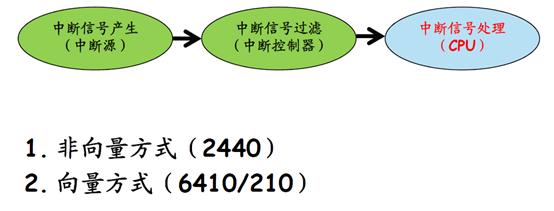

下面是过滤的过程分析:

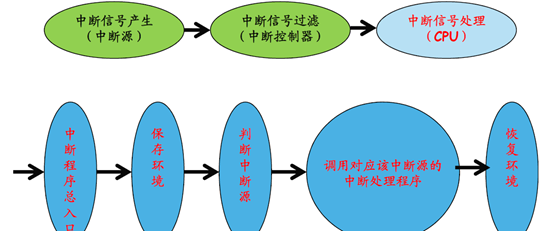

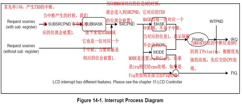

  1. 中断处理
4.1:2440的中断处理:
4.2:中断处理在6410和210:

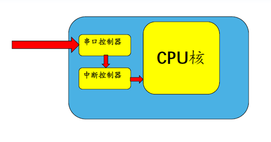

上面的:我在初始化中断控制器的时候,就要告诉中断控制器,当串口中断产生的时候,要跳到串口处理程序去。就是把串口的中断处理程序告诉给中断处理程序。网口中断也是同理。

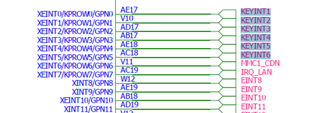

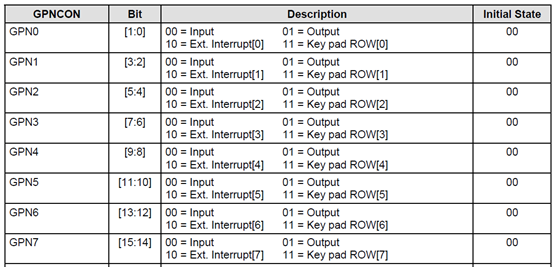

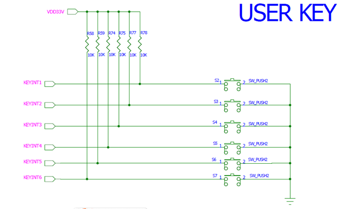

OK6410的按键编程
按键的底板的原理图:
我们从上图知道,按键在核心板原理图的名字是

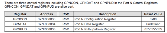

按键寄存器

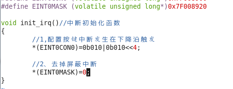

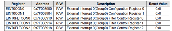

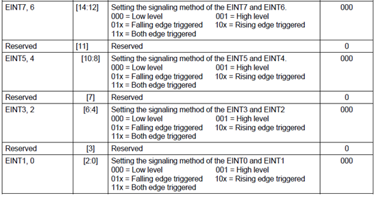

外部中断的控制器:
配置EINT0、1,2,3为下降沿触发:
去掉屏蔽中断的设置:
