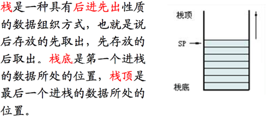

1.栈的概念:

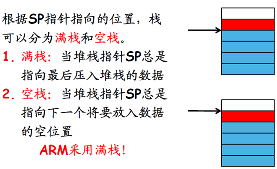

2.满/空栈:

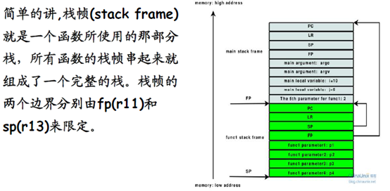

1.4.栈桢的理解:

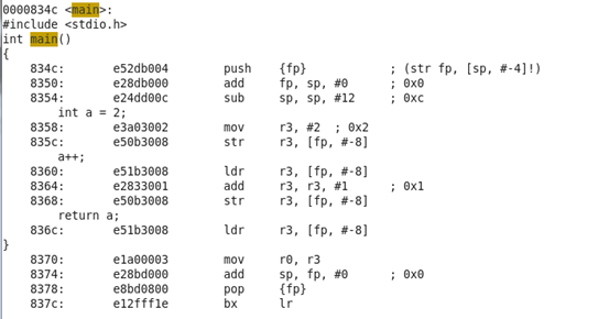

局部变量是保存在栈中的:
Stack.c:
编译和反汇编

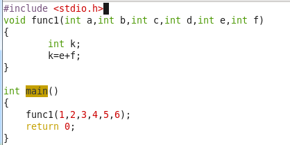

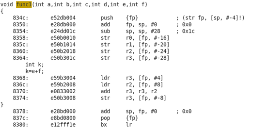

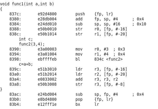

传递参数:
Func1:

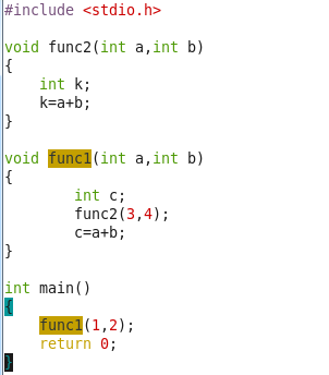

保存寄存器的值:

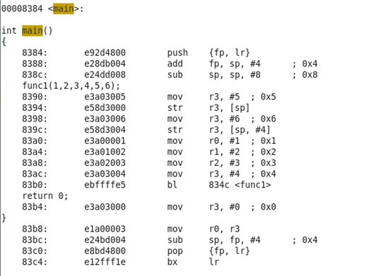

Main:
Func1:

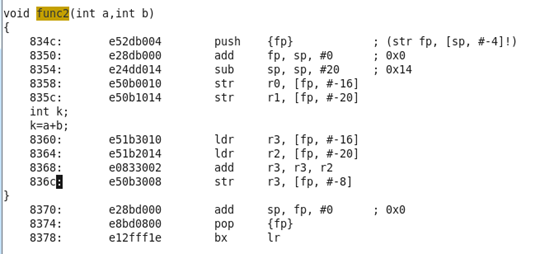

Func2:
