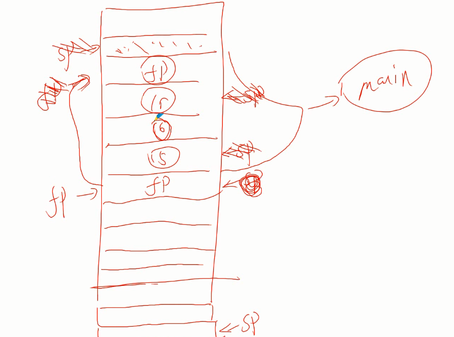

每一个进程会有一个栈,该进程中的每一个函数会分割栈的一部分,那么每一个函数使用的那部分栈就叫做栈帧。那么所有栈帧组成了整个栈。
子函数func里面保存了main函数的上边界FP和下边界SP。

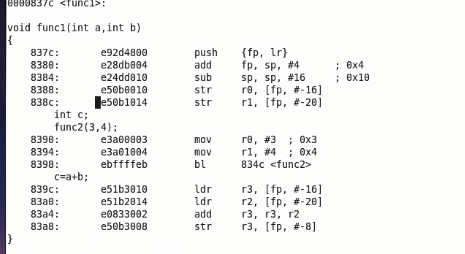

代码样例

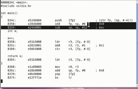

编译之:
arm-linux-gcc -g  stack1.c -o stack1
反汇编之:arm-linux-objdump -D -S stack1 >dump
dump里面的结果
首先是push {sp},具体是将str fp,[sp,#-4]!,里面让sp先减4再存。加一个!号,表示使sp-4,但不会对sp本身有影响
add fp,sp,#0把sp加0的值赋值给fp,实际就是把sp赋给fp,让fp也指向栈顶,
sub sp,sp,#12
执行c语言的a++,它是ldr r3,[fp,#-8],从这个地址的内容拿到r3,该地址的内容实际上就是a的值,然后再add r3,r3,#1,加1后再存回原来的地方。
