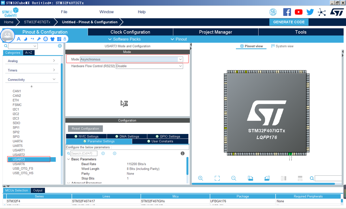

使能USART3用于调试
wKgaomRHMdeAfrRqAAOP8jfacRE677.jpg?imageView2/2/w/1000

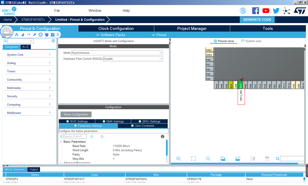

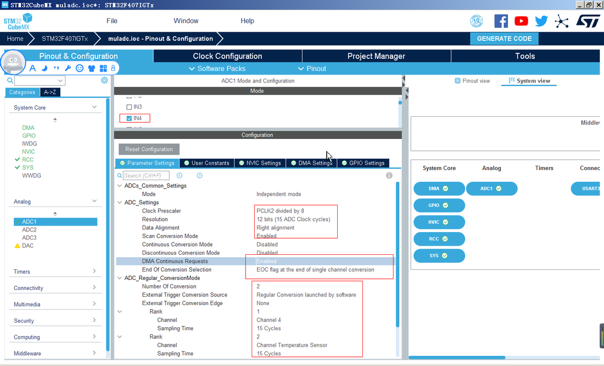

PA4外部引脚接的是电压采样电路,将PA4设为ADC1采样通道
wKgZomRHMdiAdyxaAAL4I9SvVvA759.jpg?imageView2/2/w/1000

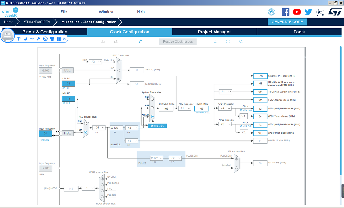

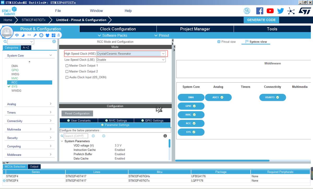

使能RCC时钟、配置时钟树
wKgaomRHMdmAbMmhAAM7X-ALYpA446.jpg?imageView2/2/w/1000
wKgZomRHMdmAMn6QAALKr6WCJZA128.jpg?imageView2/2/w/1000

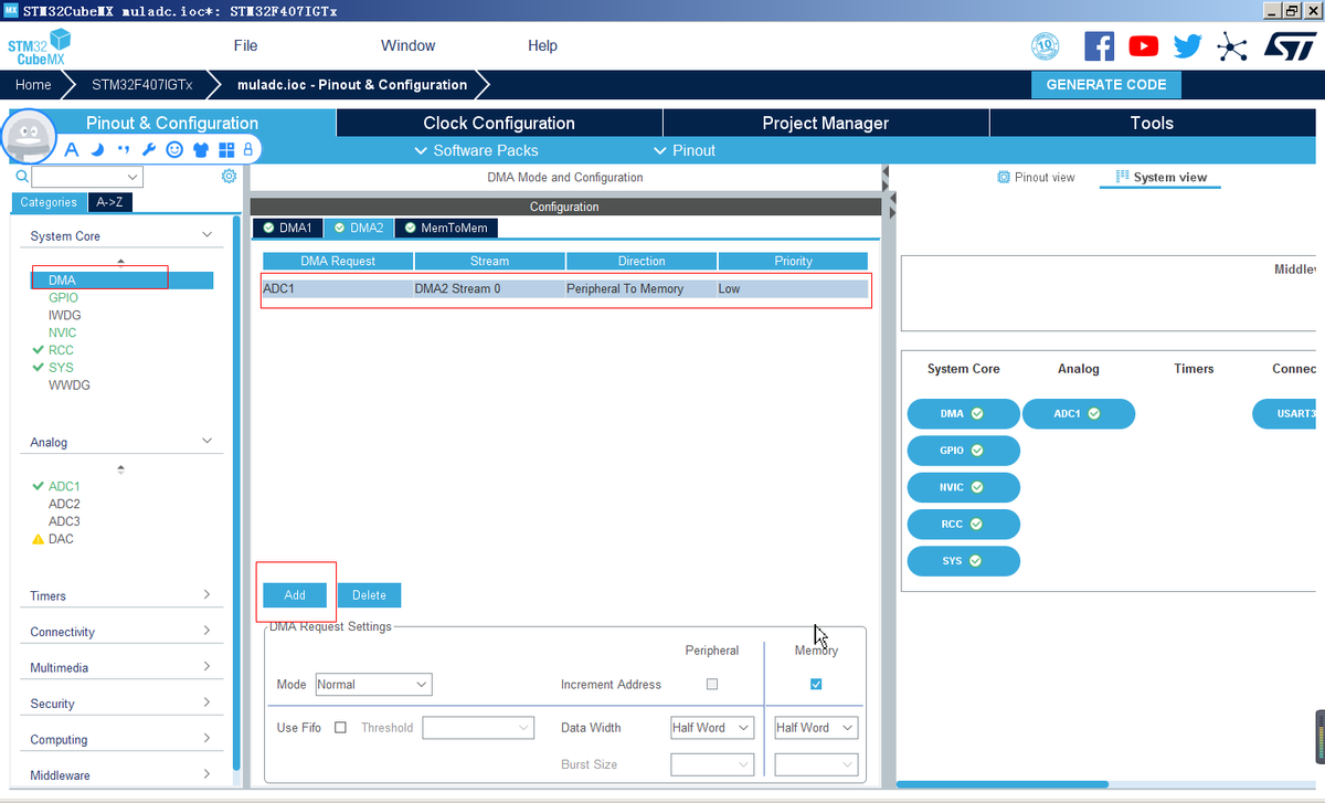

配置DMA
wKgaomRHMdqAAr_kAAKgHKGIb4c599.jpg?imageView2/2/w/1000
配置ADC1
wKgZomRHMduAbps2AAOSk0zF75E405.jpg?imageView2/2/w/1000

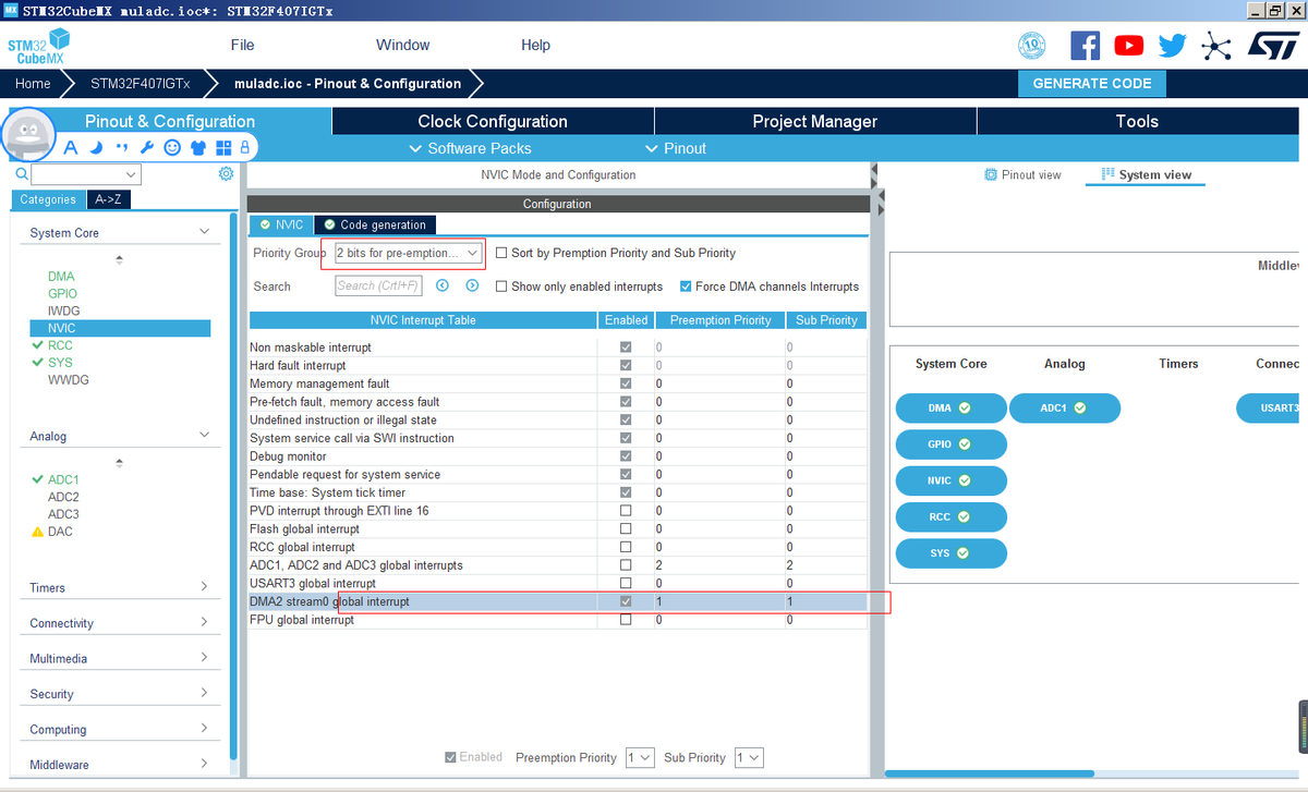

配置DMA的中断优先级
wKgaomRHMduAWK5_AAN-EoQAEdE218.jpg?imageView2/2/w/1000

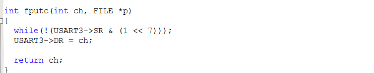

输出重定向:
wKgZomRHMdyAIIpFAAAOxGUlVCw114.jpg?imageView2/2/w/1000

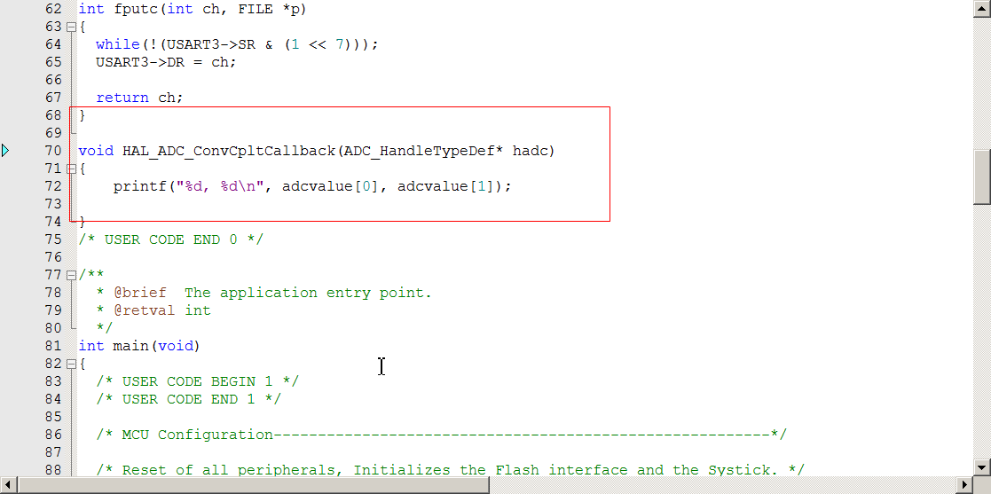

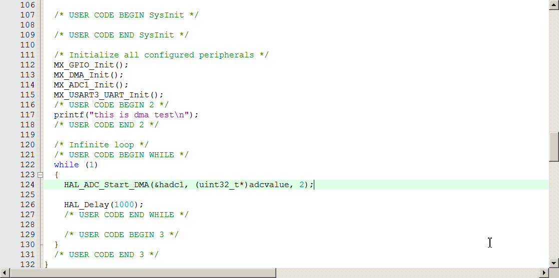

启动ADC采样后的DMA传输函数:
wKgaomRHMd2ABXyPAABd2_DUqC8290.jpg?imageView2/2/w/1000
wKgZomRHMd2Ae6z9AABZktPXsRo469.jpg?imageView2/2/w/1000

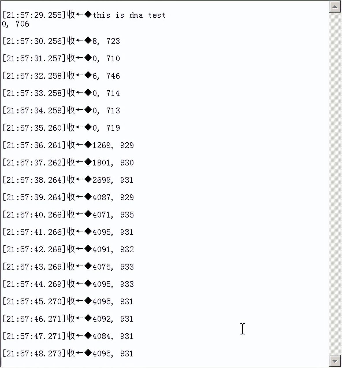

日志
wKgaomRHMd6AdviEAAH3Roiv2og890.jpg?imageView2/2/w/1000
