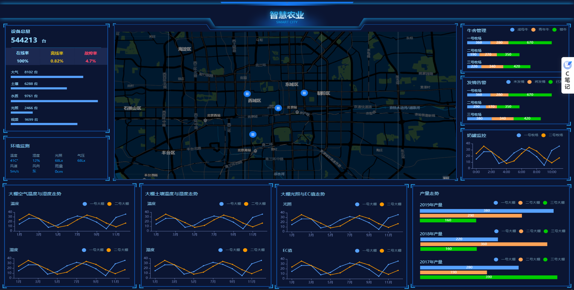

  4. 后台程序:本系统的后台程序主要负责实现大屏幕显示器、图形、表格等多种形式动态显示整个灌溉区运行情况。

(4)后台程序
后台程序主要负责实现大屏幕显示器、图形、表格等多种形式动态显示整个灌溉区运行情况,同时还能够将采集到的数据进行分析和统计,为灌溉管理提供决策参考。
