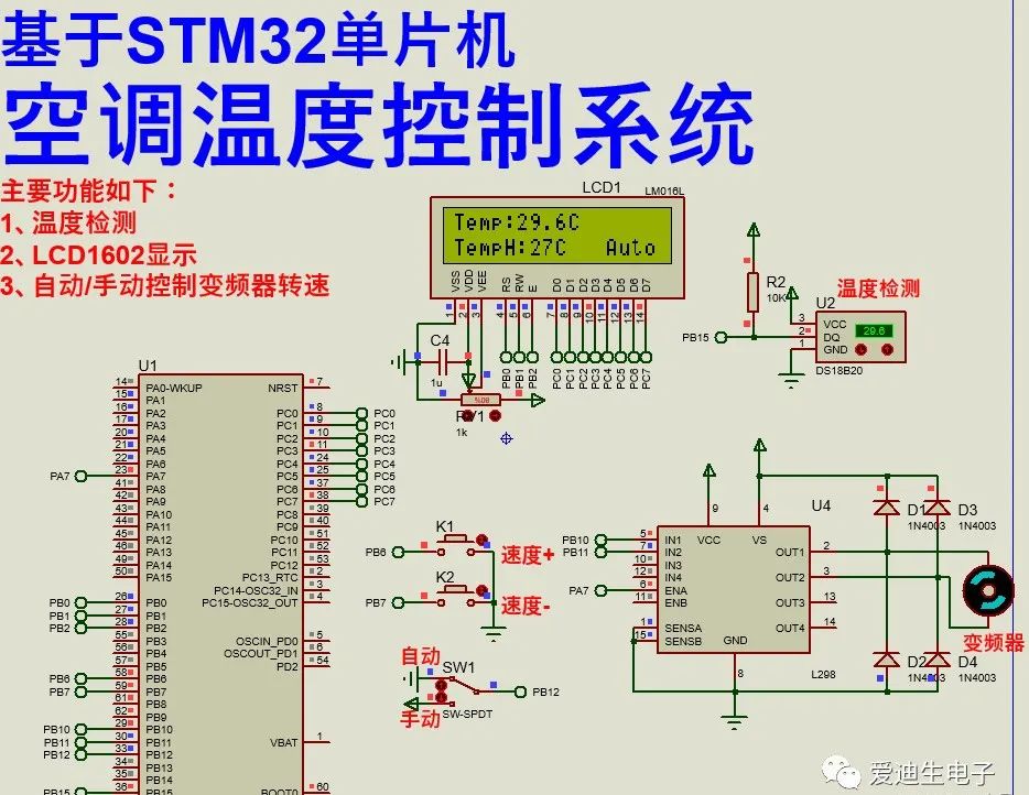

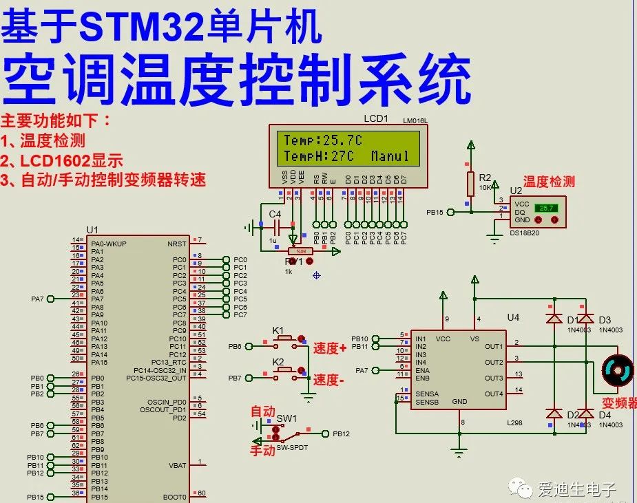

本项目使用Proteus8.12仿真STM32单片机控制器,使用继电器加热/保温模块、数码管模块、按键模块、电机驱动模块等。
主要功能:
系统运行后,LCD1602显示温度和空调启动温度阈值及工作模式;当检测温度高于设置的温度阈值,空调变频器会随温度升高速度加快,可通过SW1开关切换自动和手动模式,当系统处于手动模式时,K1和K2用于调节变频器转动速度;当系统处于自动模式时,K1和K2用于设置温度阈值。
主要功能如下:
(1)温度检测;
(2)LCD1602显示;
(3)自动/手动控制变频器转速。

三、实验现象
