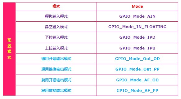

STM32单片机的GPIO最有8组,分别为A,B,C,D,E,每组有0-15共16个。可以配置为8中模式:

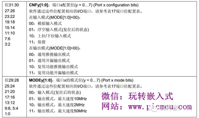

1.端口配置低寄存器:(GPIOx_CRL) (x=A..E)
2.端口配置高寄存器:(GPIOx_CRH) (x=A..E)

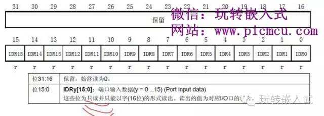

3.端口输入数据寄存器:(GPIOx_IDR) (x=A..E)

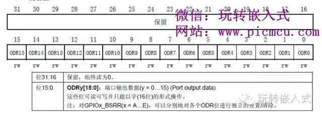

4.端口输出数据寄存器:(GPIOx_ODR) (x=A..E)

GPIOx_CRL用来配置0-7脚的输入输出模式,GPIOx_CRH用来配置8-15脚的输入输出模式。
GPIOx_IDR是GPIO的输入寄存器,即用来检测GPIO当前的状态。其读取方式如下(以PA1为例):
GPIOA->DIR&(1<<1)
GPIOx_ODR是GPIO的输出寄存器,即用来置位或者清零GPIO。其操作方式如下(以PA1为例):
PA1 = 1:GPIOA->OIR |= (1<<1) ;
PA1 = 0:GPIOA->OIR &=~(1<<1) ;

单片机STM32的引脚有多种方式可以选择。 如果你是用直接写寄存器来配置的话,那么,看上手册,给“配置寄存器”对应的位写0或者1就可以达到目的。如下图: 如果是用库函数来配置的话,就需要知道下面这个结构体中的变量代表的意义。 库函数,选择好GPIO_Mode之后,就要使用GPIO_Init()函数来配置,你可以打开这个配置函数,实际上也是在对“配置寄存器”进行写操作。 先解释一下这个结构体中的各个变量的意思: GPIO_Mode_AIN:模拟输入模式 GPIO_Mode_IN_FLOATING:浮空输入模式 GPIO_Mode_IPD:下拉输入模式 GPIO_Mode_IPU:上拉输入模式 GPIO_Mode_Ou
