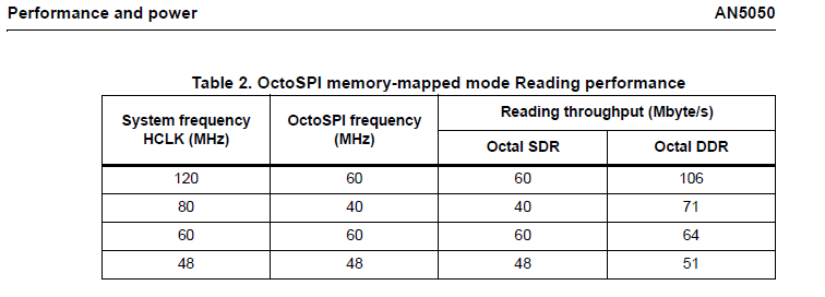

按照客户的时钟配置和STM32L4R9 的数据手册中的数据,OSPI 读数速率为10MB/s肯定存在问题。同时我们也可以在AN4760 应用手册中看到如下说明:

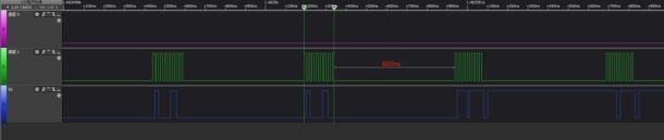

在客户系统中,IO0~IO3的4线通讯模式下信号波形如下图,可以看出每经过8 个CLK周期就有很长一段时间的延时。如果提高CPU的主频,这个延时会缩短,但客户测到最短的延时也有200ns,并且一直存在:

从客户测试波形上看,由于是4条数据线,因此8个clock正好是4bytes,也就是32bits数据。怀疑STM32L4R9 QSPI在DMA通讯中,读到一个word(32bits)数据后需要在内部做一定的数据处理,造成时间延迟。

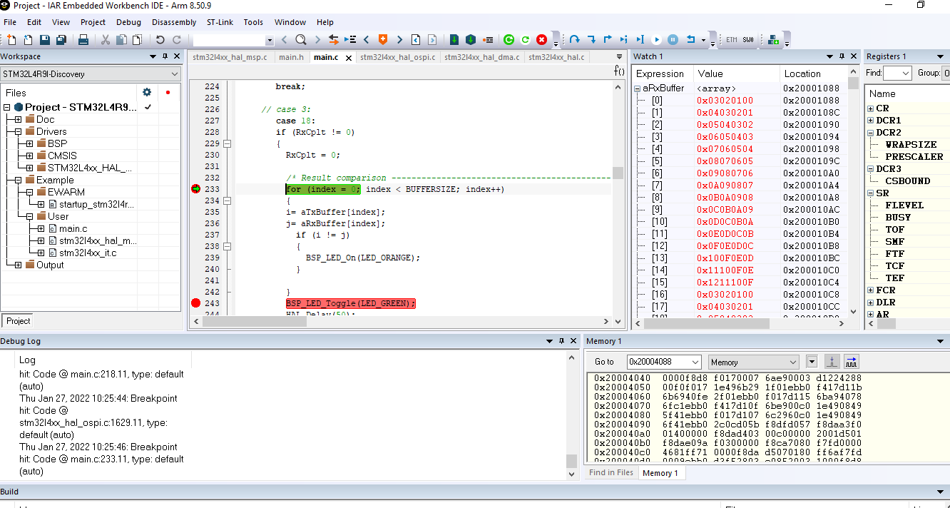

修改代码后进行测试,代码读 4096bytes的图像(1026 words),发现每个word数据中间的延迟已经没有了。之前速度提不上去的问题是DMA byte设置引起,因为STM32L4R9是32bits系统,使用8bits传输会降低效率,需要改为DMA 32bits配置就OK了。图形数据传输的总字节数也要设置为4的倍数,不足的需要补齐。
wKgZomUDwS-AF7RpAAFVkeH39SQ736.png?imageView2/2/w/1000
wKgaomUDwTmAeBiCAAe4kOuKORY077.png?imageView2/2/w/1000
DMA改为word设置后数据传输时没有延迟
