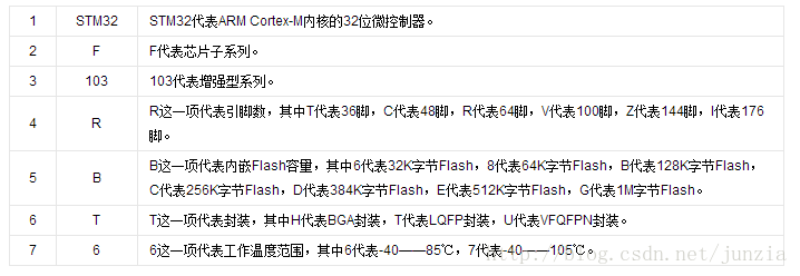

STM32型号的说明:以STM32F103RBT6这个型号的芯片为例,该型号的组成为7个部分,其命名规则如下:
具体信息可查阅网站https://www.stmcu.com.cn/。

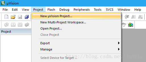

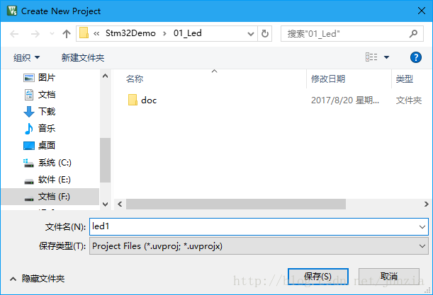

第一步,创建工程
打开Keil后,首先需要创建个工程。点击project->New μVision Project。

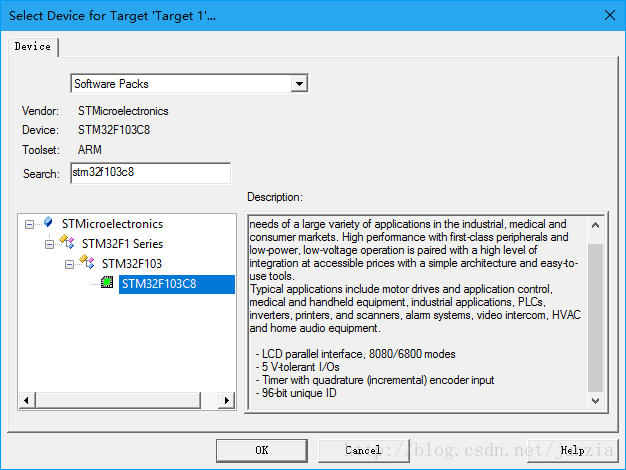

填写工程名
选择芯片,如果没有你要的芯片,就需要到官网上去下载,然后安装。

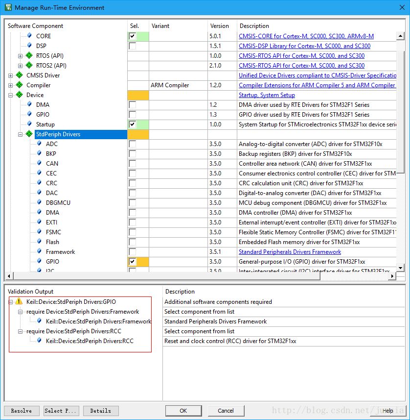

选择需要用到的功能,Core、Startup和GPIO,可以看到下面有警告,GPIO依赖FrameWork和RCC,也要去勾选上就好了。
然后确定,工程就创建成功了。

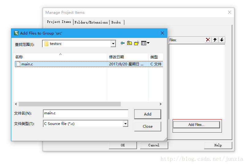

第二步,增加main.c文件到工程中
点击如下按钮,创建一个新文件,并保存文件到工程目录中。

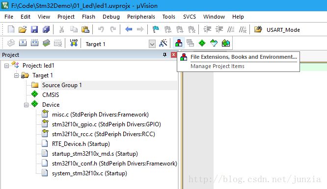

点击工程管理按钮,管理工程
点击Add Files 把main.c加入到Source Group 1下,Target 1和Source Group 1都可以修改,改成一个合适的名字。
