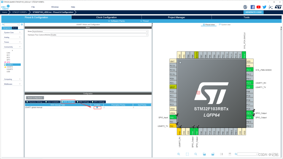

STM32CUBEMX配置
在这里插入图片描述
勾选中断。

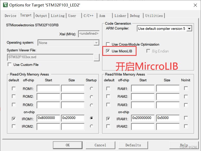

keil配置
microlib 进行了高度优化以使代码变得很小。 它的功能比缺省 C 库少,并且根本不具备某些 ISO C 特性。 某些库函数的运行速度也比较慢,如果要使用printf(),必须开启。
在这里插入图片描述

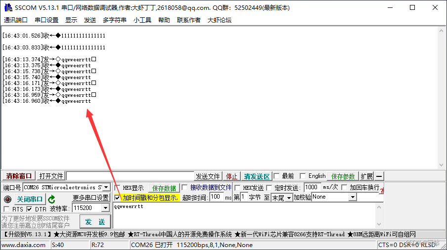

HAL_UART_Transmit()发送
通过轮询,将数据发送出去。
uint8_t buffer1[10]='0123456789';
      HAL_UART_Transmit(&huart1, buffer1, 10,0xFFFF);//把buffer1的内容通过uart1发送出去,长度为10,timeout的时间是0xffff
演示结果如下所示。

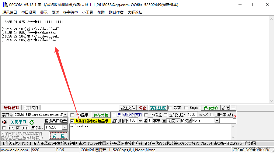

HAL_UART_Transmit_IT()发送
通过中断模式发送,这个模式下需要开启串口中断,否则无法发出数据。
/***********方法1********************/
      uint8_t buffer2[10]='9876543210';
      HAL_UART_Transmit_IT(&huart1, buffer2, 10);//把buffer1的内容通过uart2发送出去,长度为10,
      while(huart1.gState != HAL_UART_STATE_READY);
      /***********方法2********************/
//      uint8_t buffer2[10]='9876543210';
//      HAL_UART_Transmit_IT(&huart1, buffer1, 10);//把buffer1的内容通过uart2发送出去,长度为10,
//      while(HAL_UART_Transmit_IT(&huart1, buffer2, 10) != HAL_OK);
上述代码中,可以不使用while进行等待也可以发送,但是需要注意不能未发送完毕又重新发送。 演示结果如下所示。

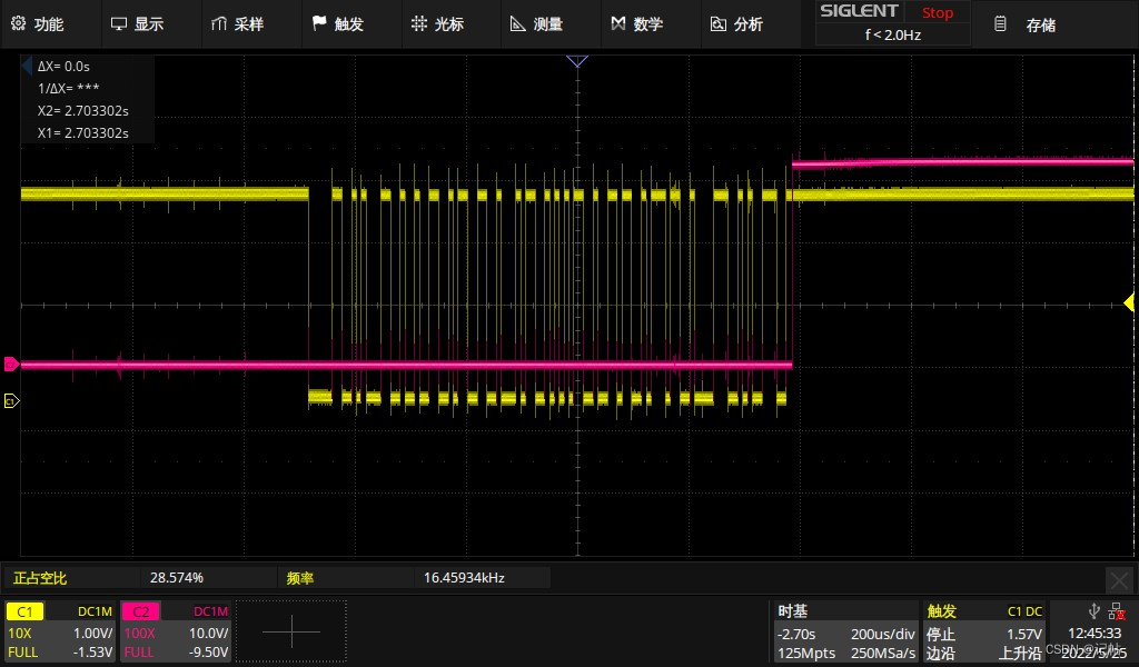

HAL_UART_Transmit()和HAL_UART_Transmit_IT()对比
若HAL_UART_Transmit_IT()不使用while进行等待,他的波形图如下所示。 黄色线为波形,红色线为发送后的电平翻转。
在这里插入图片描述

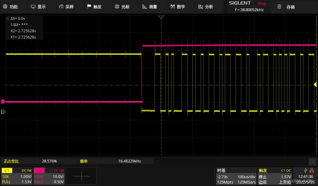

HAL_UART_Transmit()发送如下所示。
在这里插入图片描述
可以看到,HAL_UART_Transmit()发送必须要等待发送完毕才可以接着往下执行。 HAL_UART_Transmit_IT()为中断发送,可以在发送数据时候执行其他指令。
