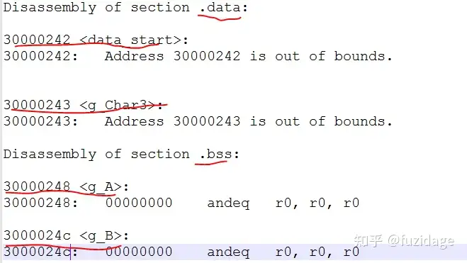

保证所有段的起始地址以4字节对齐
我们前面为了加快重定位和清bss的速度,用到了ldr,str这样以4字节为单位进行读写,但是还可能导致一个问题,假设现在链接脚本没有进行用ALIGN(4)让不同的段以4字节对齐,那么就会出现访问错乱的情况。
我举个例子:
#include 's3c2440_soc.h' #include 'uart.h' #include 'init.h' char g_Char = 'A'; //.data char g_Char3 = 'a'; const char g_Char2 = 'B'; //.rodata int g_A = 0; //bss int g_B; //bss int main(void) { uart0_init(); puts('nrg_A = '); printHex(g_A); puts('nr'); putchar(g_Char); return 0; }
将链接脚本中.data段和.bss之间的ALIGN(4)去掉。那么我们会发现程序执行的时候输出的g_A=0,为什么呢,我们明明初始化g_A=‘A’呀?
我们分析下反汇编看看:
我们的.bss段紧接着.data段后面,可知在对bss段进行清除的时候,由于我们是以4字节为单位操作的,所以我们清除g_A的时候,连带g_Char,g_Char的值也一起清除了。所以data段和数据段之间添加ALIGN(4)。修改后就会发现bss段的地址以0x30000248开始了,如下图:

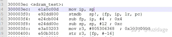

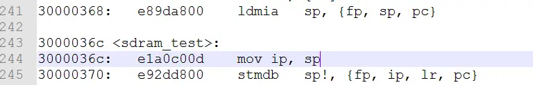

3.位置无关码
我们对‘bl sdram_init’指令进行分析: 查看反汇编:(代码段的链接地址为0x3000,0000)
这里的bl 3000036c不是跳转到3000036c,这个时候sdram并未初始化,那么这个物理地址是无法访问的; 为了验证,我们做另一个实验,修改连接脚本sdram.lds, 链接地址改为0x3000,0800,编译,查看反汇编:
可以看到现在变成了bl 300003ec,但两个的机器码e1a0c00d都是一样的,机器码一样,执行的内容肯定都是一样的。 因此这里并不是跳转到显示的地址,而是跳转到: pc + offset,这个由链接器决定。
假设程序从0x30000000执行,当前指令地址:0x3000005c ,那么就是跳到0x3000036c;如果程序从0运行,当前指令地址:0x5c 调到:0x000003ec
跳转到某个地址并不是由bl指令所决定,而是由当前pc值决定。反汇编显示这个值只是为了方便读代码。
重点: 反汇编文件里, B或BL 某个值,只是起到方便查看的作用,并不是真的跳转。
