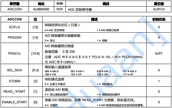

  对于s3c2440来说,实现A/D转换比较简单,主要应用的是ADC控制寄存器ADCCON(如图1)和ADC转换数据寄存器ADCDAT0(如图2)。
图1 ADC控制寄存器(ADCCON)
  第15位,用于标识A/D转换是否结束。
  第14位,用于使能是否进行预分频。
  第6~13位,存储的是预分频数值,因为A/D转换的速度不能太快,所以要通过预分频处理才可以得到正确的A/D转换速度,例如,我们想要得到A/D转换频率为1MHz,则预分频的值应为49。
  第3~5位,表示的是A/D转换的通道选择。
  第2位,可以实现A/D转换的待机模式。
  第1位,用于是否通过读取操作来使能A/D转换的开始。
  第0位,是在第1位被清零的情况下用于开启A/D转换。

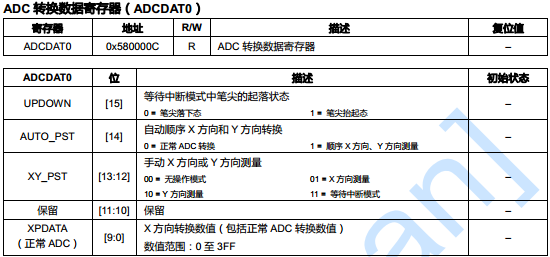

  寄存器ADCDAT0的低10位用于存储A/D转换后的数据。
图2 ADC转换数据寄存器(ADCDAT0)
  以AIN0为例,当模拟量通过AIN0通道传入A/D转换器,通过转换,将转换结果存储在ADCDAT寄存器的低10位中,而S3C2440的ADC转换器模拟量输入范围为0~3.3V,因此取ADCDAT寄存器的低10位数值1023对应3.3V,呈线性关系。
