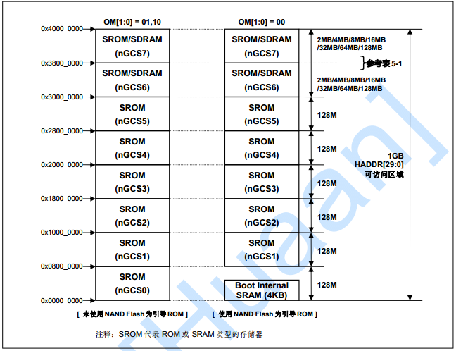

  S3C2440存储器地址段(Bank)
  S3C2440对外引出了27根地址线ADDR0~ADDR26,它最多能够寻址128MB,而S3C2440的寻址空间可以达到1GB,这是由于S3C2440将1GB的地址空间分成了8个BANKS(Bank0~Bank7),其中每一个BANK对应一根片选信号线nGCS0~nGCS7,当访问BANKx的时候,nGCSx管脚电平拉低,用来选中外接设备, S3C2440通过8根选信号线和27根地址线,就可以访问1GB。如图1所示。
图1 S3C2440存储器BANK
  如图所示,左侧对应不使用Nandflash启动时(通过跳线设置),存储器Bank分布图,通常在这种启动方式里选择Norflash启动,将Norflash焊接在Bank0, 系统上电后,CPU从Bank0的开始地址0x00000000开始取指运行。
  右侧是选择从Nandflash引导启动(通过跳线设置),系统上电后,CPU会自动将Nandflash里前4K的数据复制到S3C2440内部一个4K大小 SRAM类型存储器里(叫做Steppingstone),然后从Steppingstone取指启动。
  其中Bank0~Bank5可以焊接ROM或SRAM类型存储器,Bank6~Bank7可以焊接ROM,SRAM,SDRAM类型存储器,也就是说,S3C2440的SDRAM内存应该焊接在Bank6~Bank7上,最大支持内存256M,Bank0~Bank5通常焊接一些用于引导系统启动小容量ROM,具体焊接什么样存储器,多大容量,根据每个开发板生产商不同而不同,比如MINI2440开发板将2M的Norflash焊接在了Bank0上,用于存放系统引导程序Bootloader,将两片32M,16Bit位宽SDRAM内存焊接在Bank6和Bank7上,并联形成64M,32位内存。

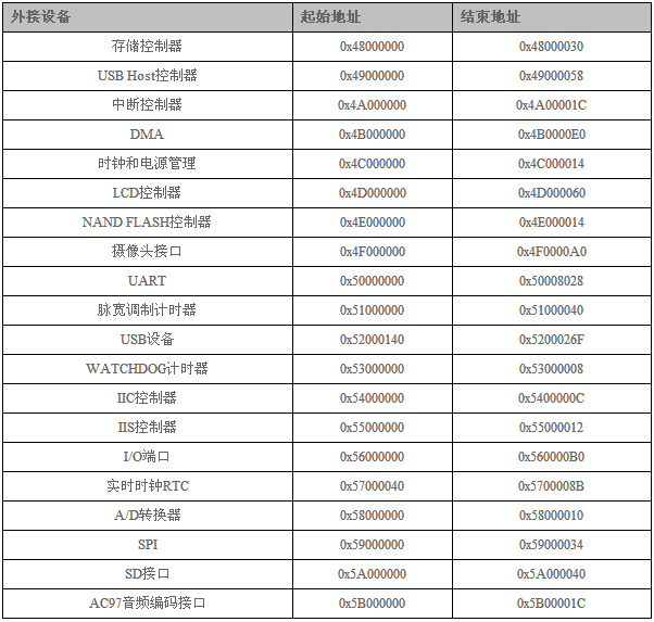

  由于S3C2440是32位芯片,理论上讲可以达到4GB的寻址范围,除去上述8个BANK用于连接外部设备,还有一部分的地址空间是用于设备特殊功能寄存器,其余地址没有被使用。如图2所示。
图2 S3C2440设备寄存器地址空间

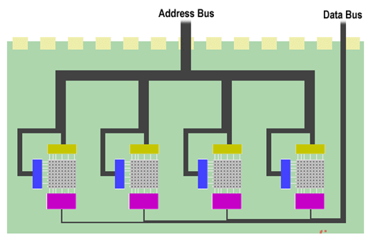

  这个单元格(存储阵列)就叫逻辑 Bank(Logical Bank,下文简称 L-Bank)。 由于技术、成本等原因,不可能只做一个全容量的 L-Bank,而且最重要的是,由于SDRAM的工作原理限制,单一的 L-Bank将会造成非常严重的寻址冲突,大幅降低内存效率。所以人们在 SDRAM内部分割成多个 L-Bank,目前基本都是 4个(这也是SDRAM规范中的最高L-Bank数量),由此可见,在进行寻址时就要先确定是哪个 L-Bank,然后在这个选定的 L-Bank中选择相应的行与列进行寻址。因此对内存的访问,一次只能是一个 L-Bank工作。如图4所示。
图5 内存存储单元

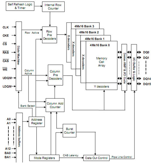

  当对内存进行操作时(见下图6),先要确定操作L-Bank,因此要对L-Bank进行选择。在内存芯片的外部管脚上多出了两个管脚BA0, BA1,用来片选4个L-Bank。如前所述, 32位的地址长度由于其存储结构特点,分成了行地址和列地址。通过下面的内存结构图可知,内存外接管脚地址线只有13根地址线A0~A12,它最多只能寻址8M内存空间,到底使用什么机制来实现对64M内存空间进行寻址的呢?SDRAM的行地址线和列地址线是分时复用的,即地址要分两次送出,先送出行地址(nSRAS行有效操作),再送出列地址(nSCAS列有效操作)。这样,可以大幅度减少地址线的数目,提高器件的性能和制作工艺复杂度。但寻址过程也会因此而变得复杂。实际上,现在的SDRAM一般都以L-Bank为基本寻址对象的。由L-Bank地址线BAn控制L-Bank间的选择,行地址线和列地址线贯穿连接所有的L-Bank,每个L-Bank的数据的宽度和整个存储器的宽度相同,这样,可以加快数据的存储速度。同时,BAn还可以使未被选中的L-Bank工作于低功耗的模式下,从而降低器件的功耗。
图6 HY57561620内部结构图

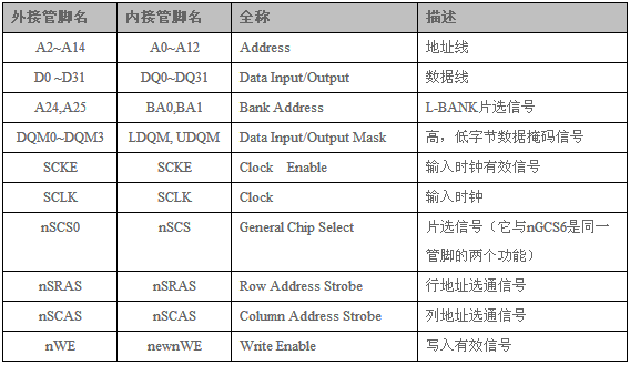

  上图是S3C2440提供的两片16位芯片并联连接示意图,An是CPU地址总线,其中A2~A14为内存芯片寻址总线,之所以地址寻址总线从A2开始是因为内存地址都是按字节对齐的,,A24,A25为L-Bank片选信号,Dn为CPU数据总线,其它为对应控制信号线。
图9 内存芯片各管脚说明
  我们通过S3C2440 16位宽内存芯片接线图可以看出,两片内存芯片只有两个地方不一样,LDQM, UDQM和数据总线DQn接线方式不一样。
  由于存储芯片位宽为16位,一次可以进行两个字节的读取。但是,通常操作系统里最小寻址单位是1字节,因此内存控制器必须要保证可以访问内存里每一个字节。UDQM ,LDQM分别代表16位数据的高,低字节读取信号,当读取数据时,LDQM /UDQM分别用来控制16位数据中高低字节能否被读取,当LDQM /UDQM为低电平时,对应的高/低字节就可以被读取,如果LDQM /UDQM为高电平时,对应的高/低字节就不能被读取。当向内存里写入数据时,LDQM /UDQM控制数据能否被写入,当LDQM /UDQM为低电平时,对应的高/低字节就可以被写入,如果LDQM /UDQM为高电平时,对应的高/低字节就不能被写入。通过对LDQM /UDQM信号的控制可以控制对两个存储芯片存储数据,由于两个存储单元的地址线是通用的,他们都能接收到CPU发出的地址信号,但是,发给两个存储单元的LDQM /UDQM信号是不同的,以此来区分一个字的高低字节。
  S3C2440A为32位CPU,也就是说其数据总线和地址总线宽度都是32位(可以理解为32根线一端连接CPU内部,另外一端连接向内存控制器),那么内存数据的输入/输出端也要保证是32位总线,MINI2440上采用两片16位宽总线内存芯片并联构成32位总线。其中一个芯片连接到CPU数据总线的低16位,另外一个芯片连接到数据总线上的高16位,并联成32位总线,因此两个芯片的输入/输出总线连接到CPU总线上的不同管脚上。

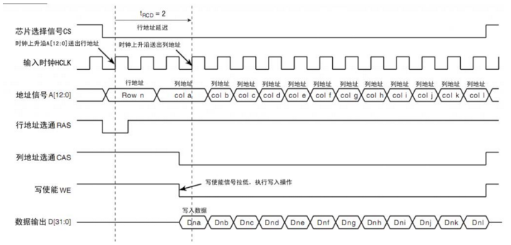

  SDRAM写操作
  SDRAM的基本写操作也需要控制线和地址线相配合地发出一系列命令来完成。先发出芯片有效命令,并锁定相应的L-BANK地址(BA0、BA1给出)和行地址(A0~A12给出)。芯片有效命令发出后必须等待大于tRCD的时间后,发出写命令数据,待写入数据依次送到DQ(数据线)上。在最后一个数据写入后,延迟tWR时间。发出预充电命令,关闭已经激活的页。等待tRP时间后,可以展开下一次操作。写操作可以有突发写和非突发写两种。突发长度同读操作。
图11 SDRAM写操作时序图

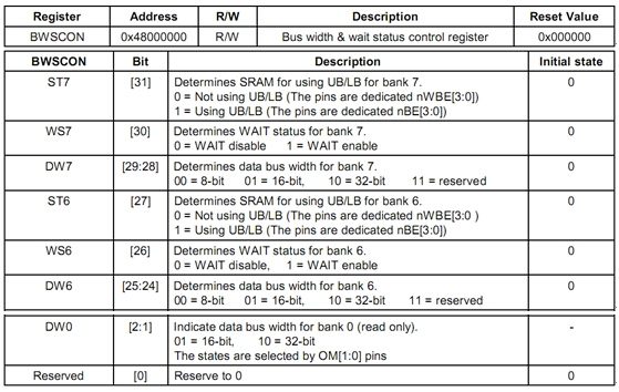

(1)BWSCON寄存器(BUS WIDTH & WAIT CONTROL REGISTER)
图12 SDRAM控制寄存器(BWSCON)
根据开发板的存储器配置和芯片型号,设置每个BANK焊接芯片的位宽和等待状态
BWSCON,每4位对应一个BANK,这4位分别表示:
l  STx:启动/禁止SDRAM的数据掩码引脚(UB/LB),SDRAM没有高低位掩码引脚,此位为0,SRAM连接有UB/LB管脚,设置为1
l  注:UB/LB数据掩码引脚用来控制芯片读取/写入的高字节和低字节(对比硬件手册SDRAM和SRAM的接线图)
l  WSx:是否使用存储器的WAIT信号,通常设为0
l  DWx:设置焊接存储器芯片的位宽,笔者开发板使用两片容量为32M,位宽为16的SDRAM组成64M,32位存储器,因此DW7,DW6位设置为0b10,其它BANK不用设置采用默认值即可。
l  BANK0对应的是系统引导BANK,这4位比较特殊,它的设置是由硬件跳线决定的,因此不用设置
l  BWSCON设置结果:0x22000000

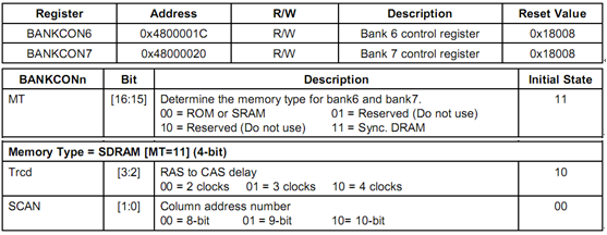

(3)BANKCON6~BANKCON7 (BANK CONTROL REGISTER)
图14 BANKCON6~BANKCON7控制寄存器(BANKCON6~BANKCON7)
由于内存都焊接在这两个BANK上,因此内存驱动主要是对这两个寄存器进行设置
l  MT:设置BANK6~BANK7的存储器类型,
00=ROM or SRAM 01=保留
10=保留         11=SDRAM
内存为SDRAM,设置为0b11,对应的应该设置Trcd和SCAN位,其它位和SDRAM无关
l  Trcd:RAS to CAS Delay行地址选通到列地址选通延迟,这个参数请看后面的内存工作原理扩展部分解释,笔者内存芯片为HY57V561620,由其芯片手册可知其Trcd为最少20ns,如果内存工作在100MHz,则该值至少要为2个时钟周期,通常设置为3个时钟周期,因此设置为0b01
l  SCAN:SDRAM Column Address Number SDRAM的列地址数,笔者内存芯片为HY57V561620,列地址数为9,设置为0b01
l  BANK6,BANK7设置结果为:0x18005
