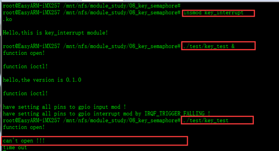

附上应用程序代码
 1 #include
 2 #include
 3 #include
 4 #include
 5 #include
 6 #include
 7 #include
 8 #include
 9 #include
10 #include
11 #include
12 #include
13 #include
15 #include 'mx257_gpio.h'
17 #define key_input     0
18 #define version       1
19
21 int main(int argc, char **argv)
22 {
23     int fd;
24     int i=0,cnt=0;
25     unsigned char key_val[1];
26     struct pollfd fds[1];
27     int ret;
28     fd = open('/dev/key_interrupt',O_RDWR );
29     if(fd < 0){
30         printf('can't open !!!n');
31     }
32     ioctl(fd,version,NULL);
33     ioctl(fd,key_input,NULL);
34
35     fds[0].fd = fd;
36     fds[0].events = POLLIN;
37     while(1){
38         ret = poll(fds,1,5000);
39         if(ret == 0)
40             printf('time outn');
41         else{
42             read(fd,key_val,1);
43             printf('%04d key pressed: 0x%xn',cnt++,key_val[0]);
44         }
45     }
46     return 0;
47 }

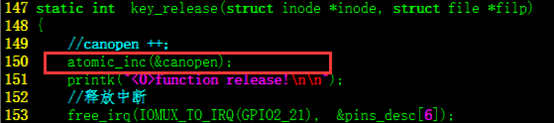

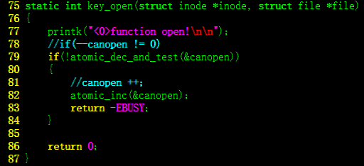

二、改进 原子操作
由于前面的代码中信号量自减和检测信号量不是同时进行的,可能被打断,虽然概率很小,但是,也是有可能会发生。
为了避免这个问题,这里我们使用原子操作来实现信号量的改变。
所谓原子操作,就是不可被打断,从而保证了前面我们所说到的问题。
具体方法如下。
atomic_t v = ATOMIC_INIT(0);        //定义原子信号v,并且赋初值为0
atomic_read(atomic_t *v);            //返回原子变量的值
void atomic_inc(atomic_t *v);            //原子变量增加1
void atomic_dec(atomic_t *v);        //原子变量减少1
int atomic_dec_and_test(atomic_t *v);
    //自减操作后测试是否为0,为0则返回true,否则返回false
驱动程序中修改如下:
1. 定义原子信号canopen,并且赋初值1
2.在open函数中检测信号量是否为1,否则就无法打开。
3.在释放函数中信号量值加1
4.编译和测试,可以发现结果和上面的代码一样
附上驱动程序源程序:
