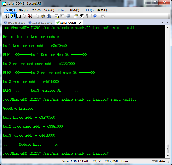

四、实例分析
1.定义内存操作的指针
2.在init函数中,分别使用kmalloc,get_zeroed_page,vmalloc申请物理内存,整页内存,虚拟内存
3.申请内存之后就是读写内存
4.当我们不用内存时,在exit函数中释放内存,防止造成内存泄露

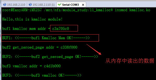

5.编译测试
如图所示,当我们insmod时,打印出了申请的内存的地址,并且成功的读出了我们写入的数据
附上驱动代码:

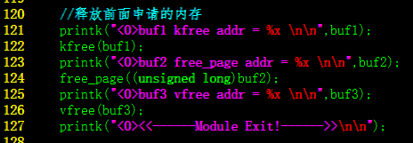

120     //释放前面申请的内存
121     printk('<0>buf1 kfree addr = %x nn',buf1);
122     kfree(buf1);
[1] [2]
