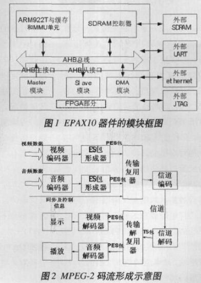

ALTERA公司的EPXA10器件单片集成了ARM硬核,百万门级的FPGA,以及SDRAM存储器的接口。它将FPGA和ARM处理器完美结合在一起,是一个典型的SOPC结构。
其中ARM处理器是32位的ARM922T,工作频率可以达到200MHz,具有8K的数据缓存和8K的指令缓存。通过板上的JTAG接口,可以实现断点调试功能。
片上的百万门级FPGA可用于实现用户自定义的逻辑。它通过AHB总线和ARM处理器相互连接。为了更加灵活的使用,FPGA用户自定义逻辑可以定义为主模块(master),在总线通信时处于发起端;或是定义为从模块(slave),在总线通信时处于接收端。FPGA器件内部有3M大小的存储器,同时集成了SDRAM控制器。在FPGA开发板上可以外接128M的SDRAM,为了便于内部FPGA和外部SDRAM大数据量的交换,用户还可以定义自己的DMA模块,用于访问外部SDRAM。通过UART、网卡接口、JTAG接口,FPGA可以很方便地同外部计算机通信、下载程序,及调试程序等。

作为数字视频压缩技术的国际通用标准,MPEG-2标准于1994年被运动图像专家组制定出来,分成系统层、视频压缩层和音频压缩层。系统层主要用来描述音、视频的数据复用和音、视频的同步方式。在系统层定义了TS(传输流)和PS(节目流)两种形式的码流。PS通常用于相对无错的环境,例如DVD中,其长度为2048字节;TS通常用于相对有错的环境,例如数字电视的地面广播传输中,分组长度规定为188字节。TS流和PS流都是由编码后的基本数据流(ES)根据一定的格式打包形成PES包,再加入一些系统信息而构成的,码流形成过程如图2所示。根据MPEG-2协议,在发送端,基本流的PES打包由音/视频编码器完成,复用器接收编码端的音、视频数据流以及辅助数据流,按照一定的复用方法将其交织成为单一的TS流。为了实现音、视频同步,在码流中还必须加入各种时间的标志和系统的控制信息。接收端和发送端正好相反。

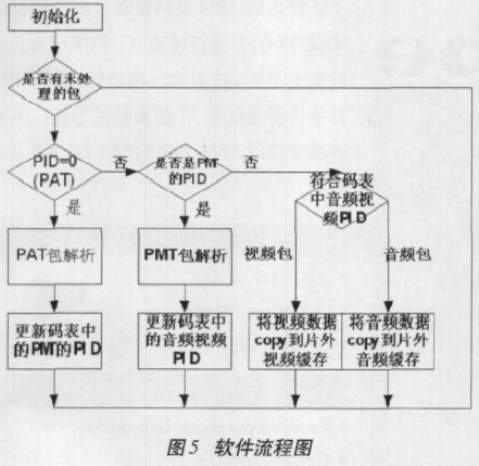

系统硬件的功能是:当外部的8位传输流数据输入到FPGA上时,根据传输流包头进行同步,并将同步好的数据送入到PID过滤器。如果在传输过程中有错误,也就是包头中有sequence-error-code=1,就丢弃这个包;如果没有,则检查PID码表的数据,如果在码表中有这个PID值,那么就将这个传输流的包送入到FPGA的片上缓存中;否则就丢弃这个包。PID过滤器工作完成后,数据送入FPGA片上缓存部分,为了加快数据处理速度,使用DMA将缓存中的数据传输到片上SDRAM对应的传输流缓冲区。
如果片外SDRAM的传输流缓存中有未处理的包,则取出该包,判断PID的值。如果PID=0,表示当前的包是PAT,那么就对该包进行解析,根据选定的节目号,确定需要解码的PMT包的PID,再更新FPGA上PID码表中PMT的PID,并将PMT的状态位设定为需要解码。
如果PID等于PID码表中PMT包的PID,则判断PMT的状态位。如果不需要解码,就丢弃这个包;如果需要解码,则进入PMT包解析子程序,提取出该解码对应的音、视频传输流包的PID,将提取出的音、视频传输流包的PID值对FPGA片上的PID码表进行更新。
如果PID等于PID码表中的音、视频PID值,那么就进入到音/视频处理程序,对音、视频的传输流包进行解包,将解得的PES包的内容(就是实际的音、视频流)通过DMA发送到片外SDRAM的音/视频缓冲区中,供下一级的音/视频解码器完成解码功能,最终完成MPEG-2码流的解码过程。
