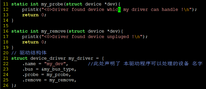

2.定义驱动结构体
注意 struct 的成员 .name ,因为探测驱动与设备是否匹配就是看这个名字
my_probe 和my_remove 就是分别当驱动程序 和 设备 关联 或者 不关联时会调用的函数

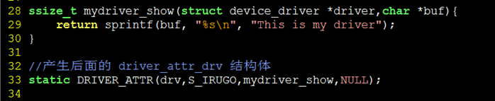

关于 static DRIVER_ATTR(drv,S_IRUGO,mydriver_show,NULL);这种宏,此处就不再废话了,不懂的可以看linux源码或者前面我们bus篇中的讲解

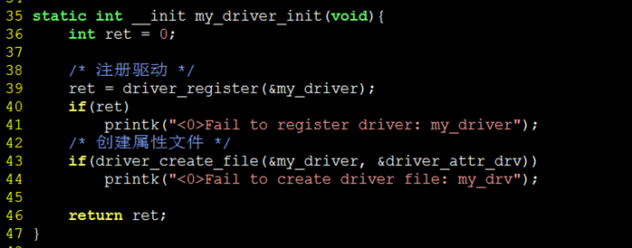

4.在init函数中 注册驱动 创建属性文件
可以发现又是和前面的一样,不再废话了。

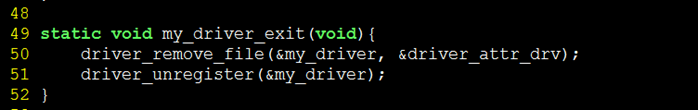

5. 在exit函数中移除驱动

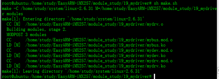

三、编译测试
编译,成功生成 mybus.ko mydev.o mydrv.ko:

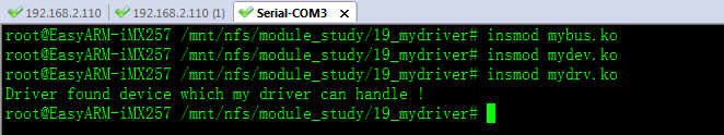

加载
方案一 先加载驱动后加载设备 加载顺序 mybus.ko mydrv.ko mydev.ko

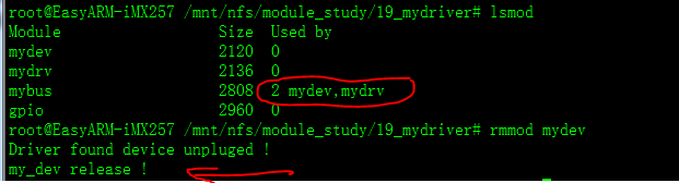

可以发现,一旦我们加载设备,便打印出 驱动中的my_probe的代码:告诉我们驱动找到了设备
移除时,发现打印出了驱动中my_remove函数的代码Driver found device unpluged ! 如图所示:
同样我们还发现,mybus已经有俩个使用了 分别是 mydev 和 mydrv

方案二 先加载设备后加载驱动 加载顺序 mybus.ko mydev.ko mydrv.ko
可以发现,结果一样,一旦我们加载驱动,便打印出 驱动中的my_probe的代码:告诉我们驱动找到了设备
这里更加证实了我们前面问题二中的答案

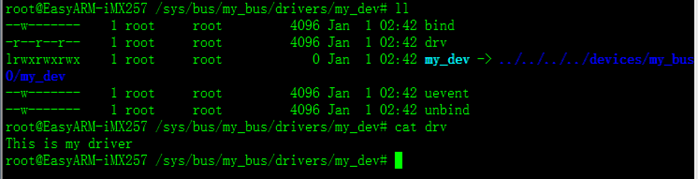

下面我们进入 /sys/bus/my_bus/drivers/my_dev 看看下面有什么文件

11 static int my_probe(struct device *dev){
12     printk('
13     return 0;
14 }
16 static int my_remove(struct device *dev){
17     printk('
18     return 0;
19 }
20 // 驱动结构体
21 struct device_driver my_driver = {
22     .name = 'my_dev',        //此处声明了 本驱动程序可以处理的设备 名字
23     .bus = &my_bus_type,
24     .probe = my_probe,
25     .remove = my_remove,
26 };

32 //产生后面的 driver_attr_drv 结构体
33 static DRIVER_ATTR(drv,S_IRUGO,mydriver_show,NULL);

35 static int __init my_driver_init(void){
36     int ret = 0;
37
38     /* 注册驱动 */
39     ret = driver_register(&my_driver);
40     if(ret)
41         printk('
42     /* 创建属性文件 */
43     if(driver_create_file(&my_driver, &driver_attr_drv))
44         printk('
45
46     return ret;

49 static void my_driver_exit(void){
50     driver_remove_file(&my_driver, &driver_attr_drv);
51     driver_unregister(&my_driver);
52 }
