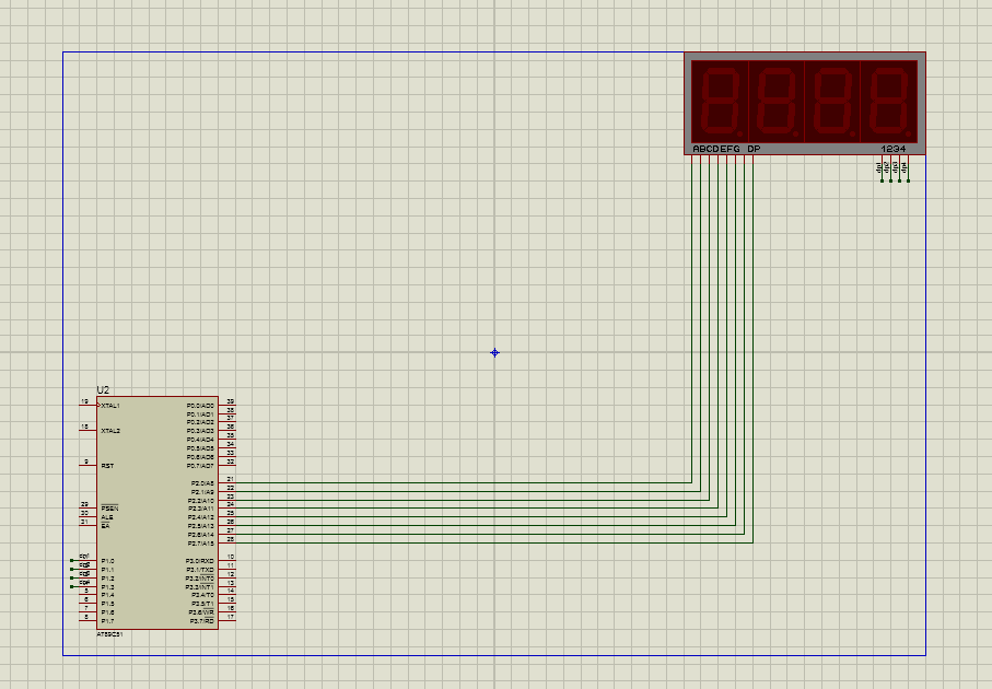

数码管的显示输出
电路:一代版黄盒子,开发板中内置P0口接共阴数码管的段选端
,P1口的0123分别接数码管的位选端

       int duan[]={0x3F,0x06,0x5B,0x4F,0x66,0x6D,0x7D,0x07,0x7F,0x6F};//定义数字数组0~9
//分别显示的数字是 0  1    2    3     4   5    6    7    8     9
                        int wei[]={0x01,0x02,0x04,0x08};
//分别选择亮的数码管   1    2    3    4    共阴则取反
//静态数码管显示
void static_pile(unsigned char number)//含参数定义
    if(number <= 9)
     P0 = ~duan[number];//~是取反的意思,此代码合适共阴数码管,如用共阳数码管则要取反
     P3 = duan[number];//P3端口要接共阴数码管
//动态数码管显示
void digital_pile()
    int i;
    while(1)                 //循环嵌套
        for(i=0;i<4;i++)
            P1 = wei[i];        //选择某个数码管
            P2 = duan[i];        //选择的数码管显示
            delays(50);
