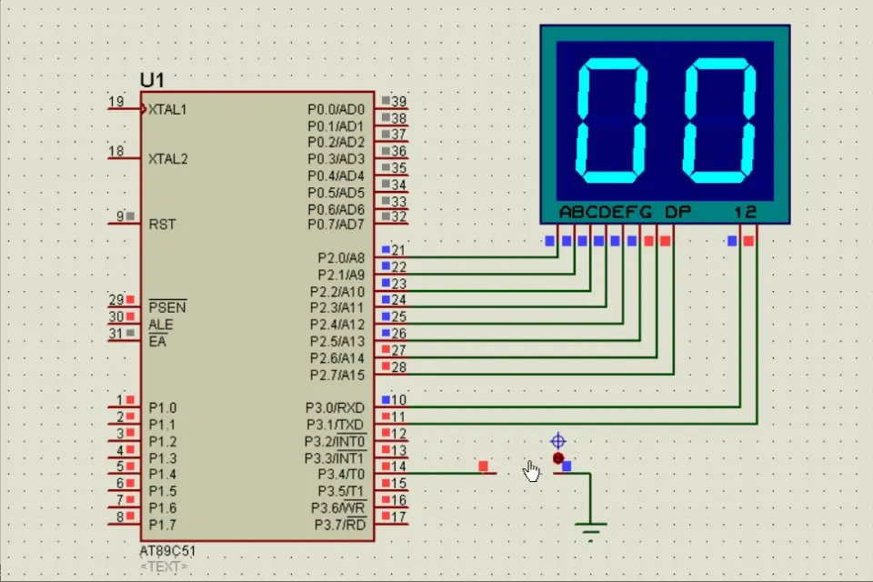

51单片机按键控制两位数码管循环显示0~60
发布者:JoyousJourney最新更新时间:2025-09-30 来源: cnblogs关键字:51单片机  按键控制  数码管  循环显示 手机看文章 扫描二维码
随时随地手机看文章
// File Name: 按键控制数码管循环显示
// Author: hhhmxk
// Date: 2020.10.25
#include "reg52.h"
typedef unsigned int u16;
typedef unsigned char u8;
sbit key = P3^4;
sbit w1 = P3^0;
sbit w2 = P3^1; // 数码管位选端口
#define dx P2   // 数码管段选端口
u8 code seg_tab[] = {
0x40, 0x79, 0x24, 0x30, 0x19,
0x12, 0x02, 0x78, 0x00, 0x10
};  // encode
void display(u8 num);
void delay_ms(u16 num);
void main()
u8 count;
count = 0;
while(1)
if(key == 0)
delay_ms(10);
if(key == 0)
count = count==60? 0 : count+1;
while(!key); // 松手检测
display(count);
u8 shiwei, gewei; // 数字的十位 个位
shiwei = num/10; //取模   34/10 = 3
gewei = num%10; //取余 34%10 = 4
w1 = 1; //高位位选
dx = seg_tab[shiwei] | 0x80; //去掉后面的小点  下面同理
delay_ms(2);
w1 = 0;
w2 = 1; //低位位选
dx = seg_tab[gewei] | 0x80;
delay_ms(2);
w2 = 0;
  u16 x, y;
for(x = num; x > 0; x--)
for(y = 110; y > 0; y--);
