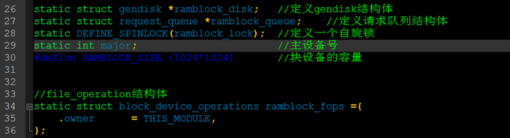

程序一:简单的一个小程序
1.定义gendisk结构体与request_queue请求队列结构体,以及file-operation结构体
gendisk结构体,主要是用于定义与内核,硬件有关的一些重要信息,还有就是,告诉内核定义请求队列的结构体以及操作函数的结构体。
请求队列:主要是提供读写能力,实现读写请求的存储,然后自己调用do_rambloc_request函数来实现读写操作。
操作函数:如字符设备的操作函数一样,不过此处的操作函数暂时不需定义任何函数,但是必须要有.MODULE属性,否则会报错

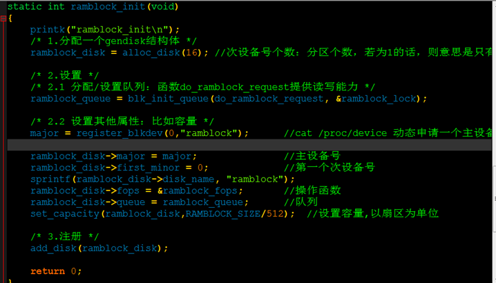

2.入口函数实现
如图所示,在入口函数中主要包含了以下几个操作。
1):分般gendisk结构体,并且设备此设备个数为16个
2):分配、初始化队列,并且指定队列读写函数do_ramblock_request函数。
3):设置以下虚拟块设备的一些属性,包括主设备号,次设备号,名字,操作函数,队列,设备容量等。
4):最后就是注册gendisk结构体。

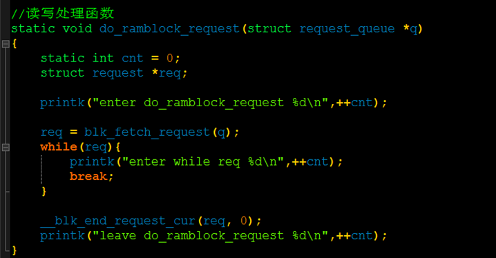

3.读写函数实现
一些都准备就绪之后,当用户对虚拟块设备发出请求时,系统会调用读写函数do_ramblock_request来实现读写功能。但是刚开始,还是简单点,所以此处,我们的函数主要的功能就是打印信息,告诉我们是否进入了这个读写函数。

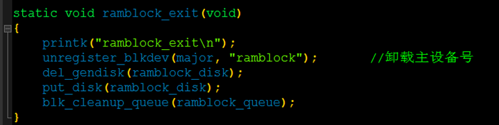

4.出口函数实现
和入口函数相反,出口函数主要负责的就是释放前面申请的内存,反注册前面注册的一些信息。

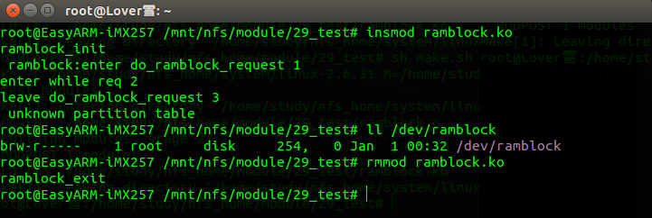

5.程序测试
加载成功:

26 static struct gendisk *ramblock_disk;     //定义gendisk结构体
27 static struct request_queue *ramblock_queue;     //定义请求队列结构体
28 static DEFINE_SPINLOCK(ramblock_lock);    //定义一个自旋锁
29 static int major;                        //主设备号
30 #define RAMBLOCK_SIZE (1024*1024)        //块设备的容量
31
32
33 //file_operation结构体

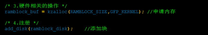

1.分配、释放申请内存
很明显,实现读写的话,那必要要有内存来存储,所以我们必须要入口函数中增加申请内粗的函数。
既然在入口函数中申请了内存,自然就要在出口函数中实现释放内存的操作。

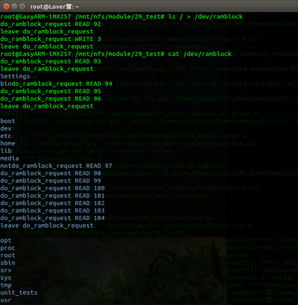

3.程序测试
加载驱动:
读写测试:

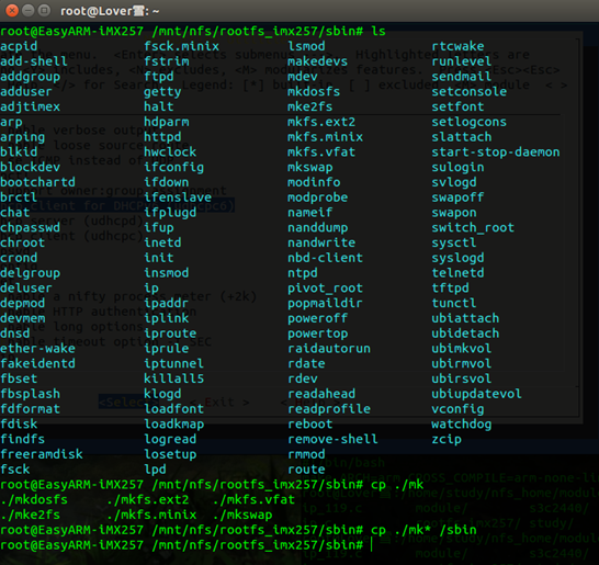

4.往开发板中增加mkfs命令
接下来就是使用使用mkfs来格式化,但是发现imx257开发板自带的2.6内核里面没有mkfs的命令.
解决办法:使用busybox来创建一个根文件,然后从那个根文件系统中把mkfs命令拷贝到开发板的sbin目录下,就可以了,步骤如下:

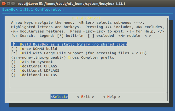

2.3配置选项
必须选中和修改的项:
1.'Build Busybox as a static binary(no share libs)'
2.'Don't use /usr'
3.'cross compiler prefix'--------->arm-none-linux-gnueabi-
4.'Busybox Installation prefix'--->/home/study/nfs_home/rootfs_imx257/
****注意此处为你的文件系统目录的路径
(1选择的是静态连接库的方式,如果不选就是使用动态连接库的方式)
(采用动态连接库的方式,在lib目录中添加应用程序所需的库文件)
(Archival Utilities-->gzip这个选项一定不能掉)
找不到的话可以按下/进行搜索.

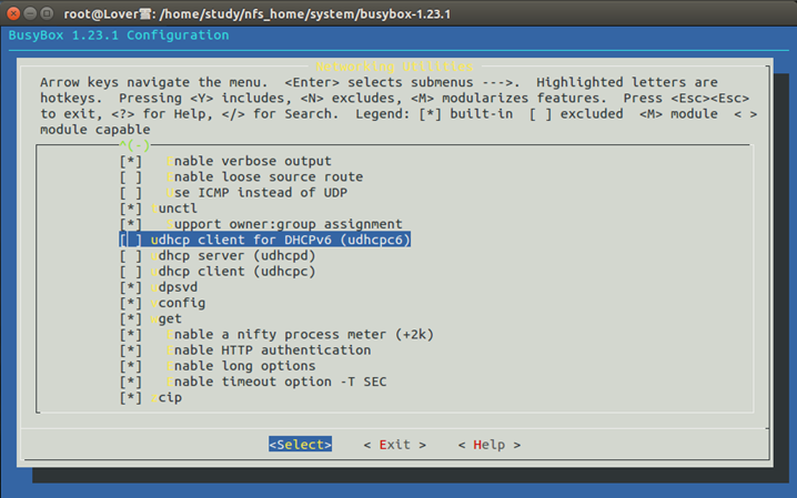

2.4.2错误二:
networking/udhcp/dhcpc.c: In function 'udhcp_recv_raw_packet':
networking/udhcp/dhcpc.c:852: error: invalid application of 'sizeof' to incomplete type 'struct tpacket_auxdata'
networking/udhcp/dhcpc.c:915: error: 'PACKET_AUXDATA' undeclared (first use in
解决方法:不要编译dhcp模块

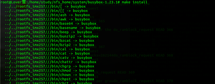

2.5编译安装
配置好之后,运行编译命令:make ARCH=arm CROSS_COMPILE=arm-none-linux-gnueabi-
安装入文件系统:make install

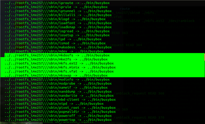

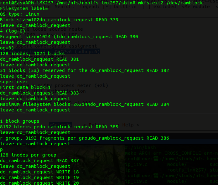

2.6 利用busybox的命令格式化
不必挂载文件系统,只需要利用nfs进入busybox创建的文件系统中,拷贝格式化的mkfs命令到/sbin/下,然后就可以开始格式化了
2.6.1格式化文件系统

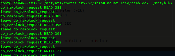

f76501e31a125a8a00deafc29d573c59_151448421206657.png?imageView2/2/w/5503挂载文件系统到/mnt/blk/上
1dc20a1b19fc6f86fcbb4d25b898d06f_151502157296094.png?imageView2/2/w/550

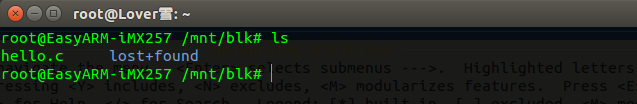

4读写测试:
建立一个hello.c文件
5退出/mnt/blk/目录之后,卸载/mnt/blk/,运行sync是为了同步读写,防止设备忙
