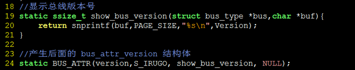

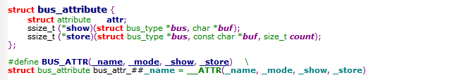

3. 创建属性文件
static BUS_ATTR(version, S_IRUGO, show_bus_version, NULL);
通过BUS_ATTR宏定义定义一个属性文件,其参数依次是属性文件名,属性文件的mode,显示属性文件函数和存储属性文件函数。
显示属性文件的函数如下所示:
static ssize_t show_bus_version(struct bus_type *bus, char *buf){
return snprintf(buf, PAGE_SIZE, '%sn', Version);
创建属性文件:
bus_create_file(&my_bus_type, &bus_attr_version)
其实原理上,它就是调用sysfs_create_file函数来实现的。

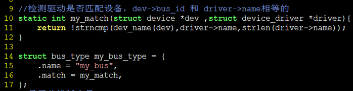

1. 定义bus_type结构体
以及实现.match的my_match函数,用于检测驱动与设备是否匹配
2. 定义bus属性文件结构体
上面的version是我们前面定义的一个字符串

查看linux源码如下:

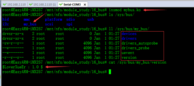

至止,我们已经实现了 总线-驱动-设备 模型中的总线了
5. 编译测试
附上源代码
