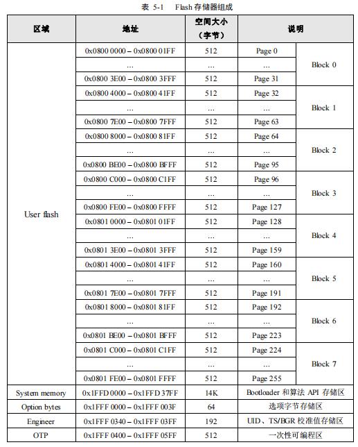

5.3.1 Flash 存储器组成
Flash 存储器按 32-bits 位宽执行读写访问,可存储指令和数据。
Flash 存储器的组成如下:
l User flash 区:用于存储用户程序和数据,存储空间为 128KB,分成 8 个
块(Block),每个块包含 32 个页(Page),每页 512 字节;
l System memory 区:用于存储 Bootloader 和算法 API,存储空间为14KB;
l Option bytes 区:用于存储外设和存储器保护配置的选项字节;
l Engineer 区:用于存储 UID、TS/BGR 校准值;
l OTP 区:一次性可编程区域,共 512 字节。
