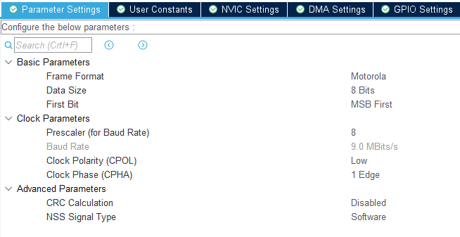

SPI配置:
在上一篇文章可以看到控制一个码的周期在1.25us±300ns之间,现在把时钟配成9Mbit/s,这个的话每个码的周期大概就在889ns,和LED的周期略有误差;

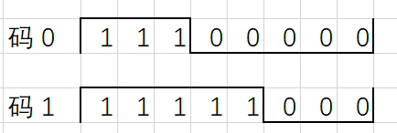

从规格书上可以看到码1和码0的占空比是大致分配一下1个byte的8个bit;
我这里分配的是
码1:0xF8;
码0:0xE0;
可以根据自己的具体情况取修改码0和码1的分配,下面是驱动ws2812b的代码
