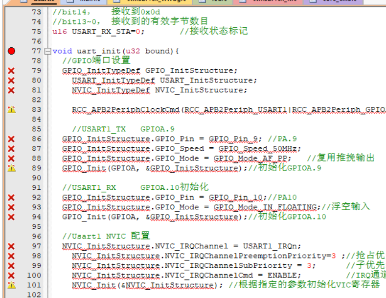

1.最起初自己搭环境,
出现了头文件找不到的错误。
可是已经包含进去了

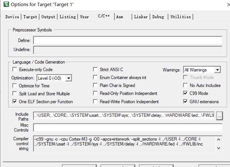

很疑惑,然后补上了STM32F10X_HD,USE_STDPERIPH_DRIVER,就不报错了

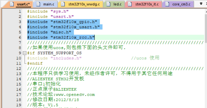

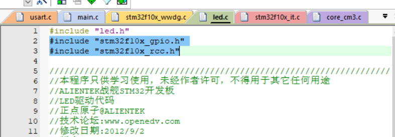

2.对于报红的位置,保险起见,分别补上了头文件

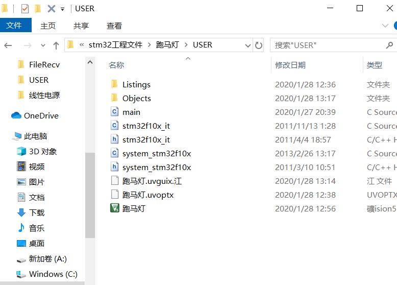

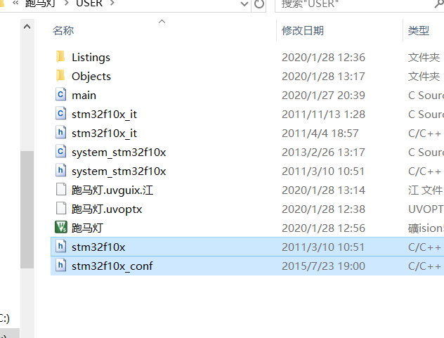

然后发现里面缺少两个文件
补上就可以了。
