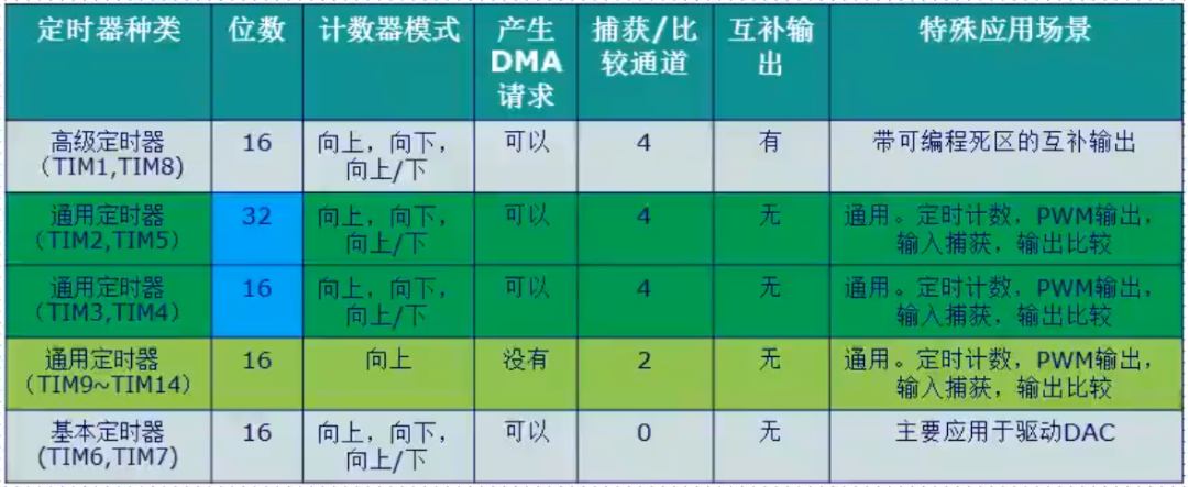

二、三种 定时器 (高级&通用&基本)区别
对于STM32F4XX,三种定时器(高级、通用、基本)的区别如下表
根据以上表格,可以看出
1)高级定时器(TIM1&TIM8)是16bit,支持向上、向下、向上/向下计数模式,可以产生DMA请求,捕获/比较通道有4个,支持互补输出(带可编程死区的互补输出)
2)通用定时器又分为三种,32bit(TIM2&TIM5)和16bit(TIM3&TIM4),这两种支持向上、向下、向上/向下计数模式,且都可以产生DMA请求,捕获/比较通道4个,16bit(TIM9TIM14)只能向上计数,不能产生DMA请求,捕获/比较通道只有2个,没有这三种都无互补输出,都能应用于定时器技术,PWM输出,输入捕获,输出比较。可以认为TIM9TIM14是TIM2&TIM5&TIM3&TIM4的简单版本。
3)基本定时器(TIM6&TIM7)是16bit,支持向上、向下、向上/向下计数,可以产生DMA请求,没有捕获/比较通道和互补输出,只能用于驱动DAC。

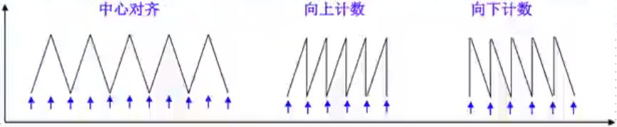

四、计数器模式
通用定时器可以向上、向下、向上/向下双向计数模式
  • 向上计数模式:计数器从0计数到自动加载值(TIMx_ARR),然后重新从0开始计数并且产生一个计数器向上溢出事件
  • 向下计数模式:计数器从自动装入的值(TIMx_ARR)向下计数到0,然后从自动装入的值重新开始,并产生一个计数器向下溢出事件
  • 向上/向下双向计数模式(中央对齐模式)

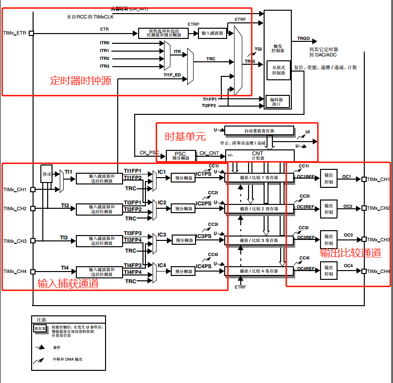

五、定时器框图分析
框图可以分为以下4个部分
第一部分:定时器时钟源
定时器时钟可由下列时钟源提供:
  • 内部时钟(CK_INT)(内部RCC提供的时钟)
  • 外部时钟模式1:外部输入引脚(TIx)
  • 外部时钟模式2:外部触发输入(ETR),仅适用于TIM2,TIM3,TIM4
  • 内部触发输入(ITRx):使用一个定时器作为另外一个定时器的预分频器,例如可以将定时器配置为定时器2的预分频器
第二部分:时基单元 :主要包括预分频寄存器(TIMx_PSC)、自动重装载寄存器(TIMx_ARR)、计数器寄存器(TIMx_CNT)
第三部分:输入捕获通道
第四部分:输出比较通道

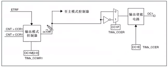

六、PWM输出
PWM输出主要用到定时器框图中的第四部分:时基单元和输出比较通道
PWM工作过程(通道1为例)
CCR1:捕获/比较值寄存器(x=1,2,3,4),设置比较值
CCMR1:OC1M[2:0]位:对于PWM方式下,用于设置PWM模式1【110】或PWM模式2【111】
CCER:CC1P位:捕获/比较1输出极性,0:高电平有效,1:低电平有效
CCER:CC1E位:捕获/比较1输出使能,0:OC1关闭,1:OC1打开

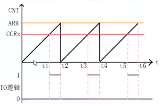

PWM模式1;在递增计数模式下,只要 TIMx_CNTTIMx_CCR1,通道 1 便为无效状态 (OC1REF=0),否则为有效状态 (OC1REF=1)。
PWM模式2:在递增计数模式下,只要 TIMx_CNTTIMx_CCR1,通道 1 便为有效状态,否则为无效状态。
注意:在 PWM 模式 1 或 PWM 模式 2 下,仅当比较结果发生改变或输出比较模式由“冻结”模式切换到“PWM”模式时, OCREF 电平才会发生更改
如下图就是PWM模式2的例子
当配置某个IO口为PWM1模式,TIMx_CNT=TIM_CCR1,通道1有效,输出高电平。
PWM模式本质是可以产生一个由TIMx_ARR寄存器确定频率,由TIMx_CCRx寄存器确定占空比的信号。在TIMx_CCMRx寄存器中的OCxM位写入'110-PWM模式1','111-PWM模式2',能够独立地设置每个OCx输出通道产生一路PWM,必须设置TIMx_CCMRx寄存器OCxPE位以使能相应的预装载寄存器,最好还要设置TIMx_CR1寄存器的ARPE位,(在向上计数或中心对称模式中)使能自动重装载的预装载寄存器。

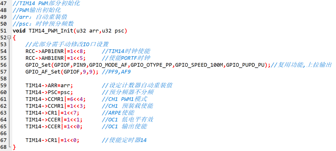

**七、PWM编程
1)要求:使用TIM14的PWM功能,输出频率不变,占空比变化的PWM波,驱动LED灯,达到LED的亮度由暗变亮,由从亮变暗,如此往复。
2)编程步骤
2-1,使能定时器时钟和对应的GPIO时钟,
2-2 初始化IO口为复用功能输出,并将复用功能映射到对应的定时器
2-3 初始化定时器,ARR,PSC等
2-4 初始化输出比较参数
2-5 使能预装载寄存器和ARPE位
2-6 使能定时器
2-7不断改变比较值CCRx,达到不同的占空比;
在功能函数中,我们初始化要设置好arr和psc,TIM14采用的APB1(42MHz)经过2倍的倍频获得的频率(84MHz),预分频系数设置为84,那么PWM的频率为1MHZ,自动重装载值arr=500,则PWM的频率为1MHZ/500=2kHz。
TIM14_PWM_Init(500-1,84-1); //1Mhz的计数频率,2Khz的PWM.
