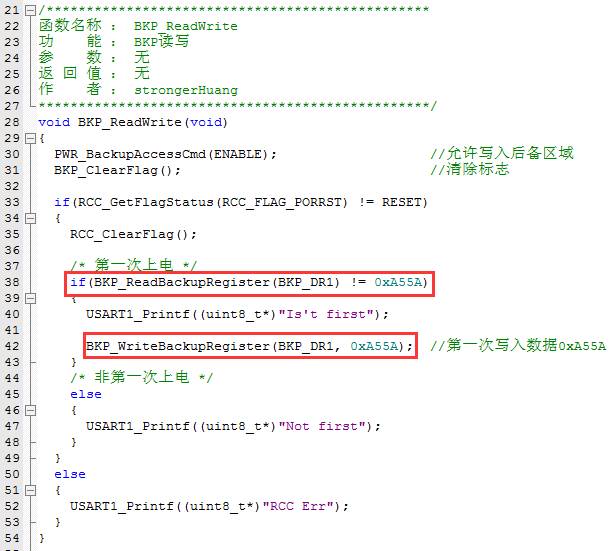

工程概要说明:第一次上电写入BKP一个数据0xA55A,第二次及以后MCU重新上电读取BKP数据就是0xA55A(只要中间没有修改过),软件工程是在每次上电之后,通过串口打印数据判断数据是否正确。

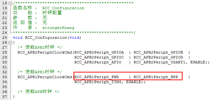

一、RCC时钟配置
该函数位于在bsp.c文件下面;
使能RCC时钟:RCC_APB1Periph_PWR 和RCC_APB1Periph_BKP (需要电源管理,故需要配置RCC_APB1Periph_PWR)。

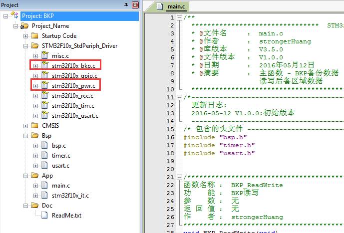

二、添加标准库
软件工程需要把上面两个源文件添加到工程,因为调用了这两个源文件代码。
三、BKP读写
该函数位于在main.c文件下面;
这个函数本打算单独列一个文件的,但相对简单,就没有在单独创建(其实已经创建,在打包工程中有,只是没有添加到工程)。
四、今天的重点提示
A.BKP功能适合在MCU主电源经常掉电、上电,而且有重要数据需要临时保存的。
B.需要芯片引脚“VBAT”接上电源(电池),否则数据也会丢失。
C.20字节数据后备寄存器(中容量和小容量产品),或84字节数据后备寄存器(大容量和互联型产品).
