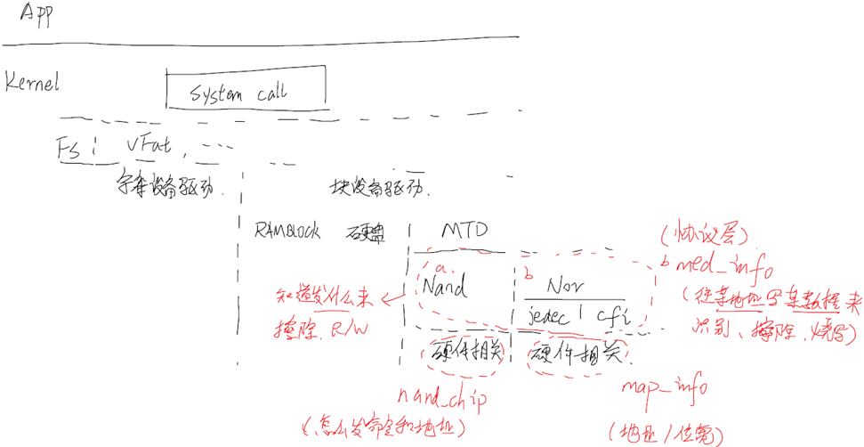

调试
测试1:通过配置内核支持NOR FLASH
1. make menuconfig
-> Device Drivers
-> Memory Technology Device (MTD) support
-> Mapping drivers for chip access
CFI Flash device in physical memory map
(0x0) Physical start address of flash mapping // 物理基地址
(0x1000000) Physical length of flash mapping // 长度
(2) Bank width in octets (NEW) // 位宽
2. make modules
cp drivers/mtd/maps/physmap.ko /work/nfs_root/first_fs
3. 启动开发板
ls /dev/mtd*
insmod physmap.ko
ls /dev/mtd*
cat /proc/mtd
测试2: 使用自己写的驱动程序:
1. ls /dev/mtd*
2. insmod s3c_nor.ko
3. ls /dev/mtd*
4. 格式化: flash_eraseall -j /dev/mtd1
5. mount -t jffs2 /dev/mtdblock1 /mnt
在/mnt目录下操作文件
NOR FLASH识别过程:
do_map_probe('cfi_probe', s3c_nor_map);
drv = get_mtd_chip_driver(name)
ret = drv->probe(map); // cfi_probe.c
cfi_probe
mtd_do_chip_probe(map, &cfi_chip_probe);
cfi = genprobe_ident_chips(map, cp);
genprobe_new_chip(map, cp, &cfi)
cp->probe_chip(map, 0, NULL, cfi)
cfi_probe_chip
// 进入CFI模式
cfi_send_gen_cmd(0x98, 0x55, base, map, cfi, cfi->device_type, NULL);
// 看是否能读出'QRY'
qry_present(map,base,cfi)
do_map_probe('jedec_probe', s3c_nor_map);
ret = drv->probe(map); // jedec_probe
jedec_probe
mtd_do_chip_probe(map, &jedec_chip_probe);
jedec_probe_chip
// 解锁
cfi_send_gen_cmd(0xaa, cfi->addr_unlock1, base, map, cfi, cfi->device_type, NULL);
cfi_send_gen_cmd(0x55, cfi->addr_unlock2, base, map, cfi, cfi->device_type, NULL);
// 读ID命令
cfi_send_gen_cmd(0x90, cfi->addr_unlock1, base, map, cfi, cfi->device_type, NULL);
// 得到厂家ID,设备ID
cfi->mfr = jedec_read_mfr(map, base, cfi);
cfi->id = jedec_read_id(map, base, cfi);
// 和数组比较
jedec_table
