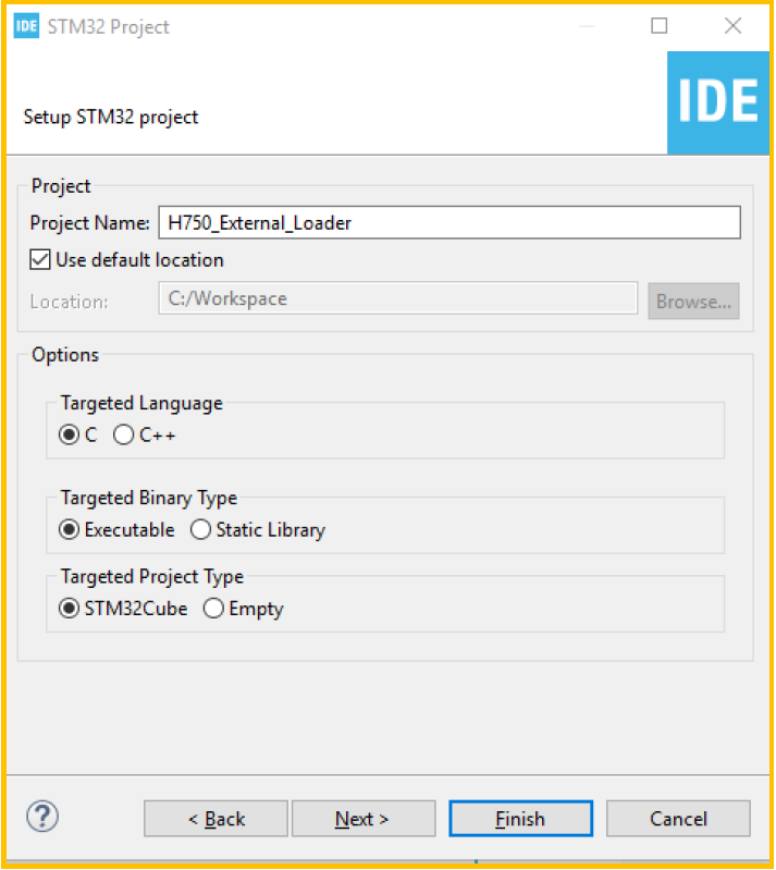

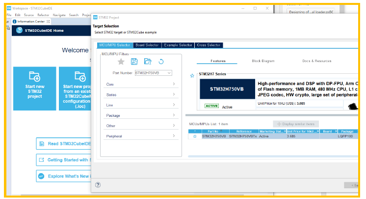

新建工程
选择对应的器件,填入工程名称,并选择存放位置:

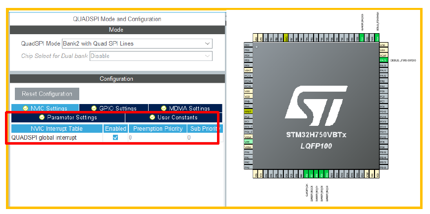

管脚配置

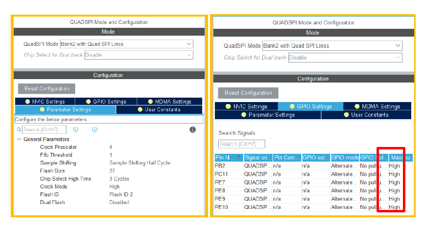

按照硬件原理图选择好对应的Flash管脚,此处选择为Bank2,配置如下图。注意调整管脚的速度为High,同时使能QSPI的中断。FlashSize值设置为N,Flash的大小配置2N+1。
d87ae382-5194-11eb-8b86-12bb97331649.png?imageView2/2/w/1000
d8ac1b8c-5194-11eb-8b86-12bb97331649.png?imageView2/2/w/1000

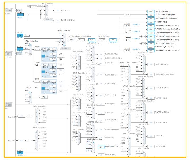

时钟配置
根据板子上的时钟源,进行对应的时钟配置,此处采用内部作为系统PLL的时钟源。
d916912e-5194-11eb-8b86-12bb97331649.png?imageView2/2/w/1000

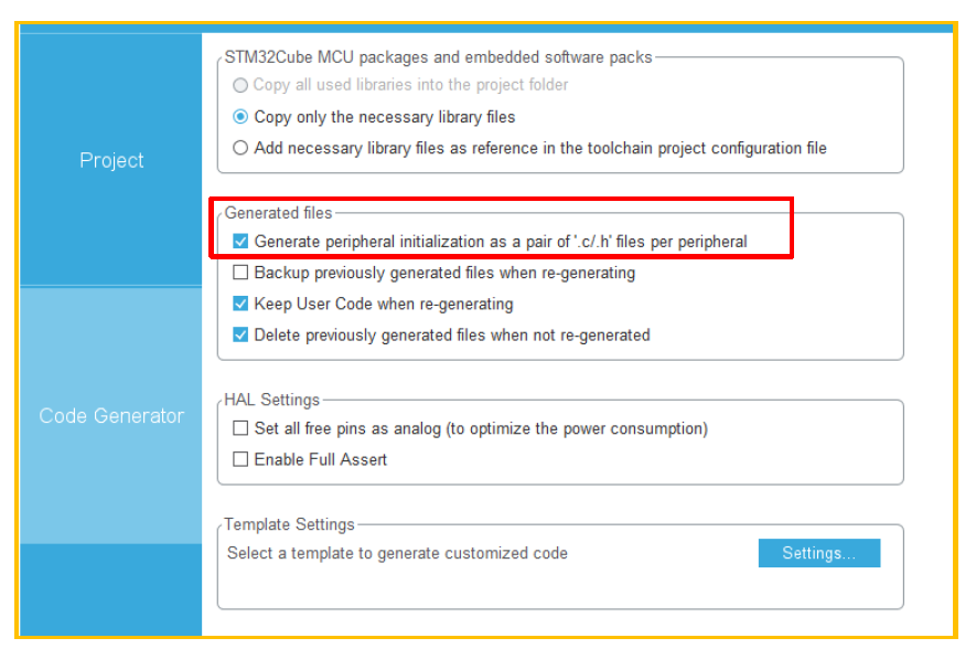

生成工程
切换到Code Generator选项卡,勾选“Generate perioheral initialization as pair of ‘.c/.h’files per peripheral”选项。
d949fd5c-5194-11eb-8b86-12bb97331649.png?imageView2/2/w/1000

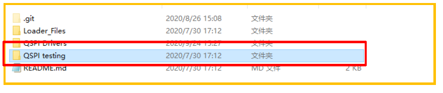

调试QSPI驱动
从开篇提到的GitHub仓库中获取相关的驱动代码。
d986c692-5194-11eb-8b86-12bb97331649.png?imageView2/2/w/1000

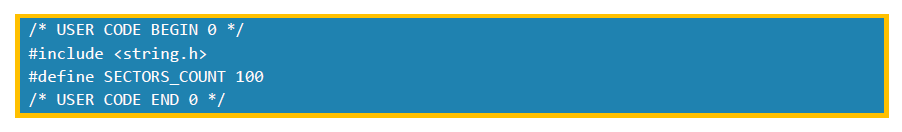

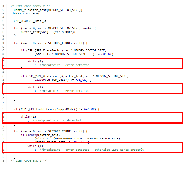

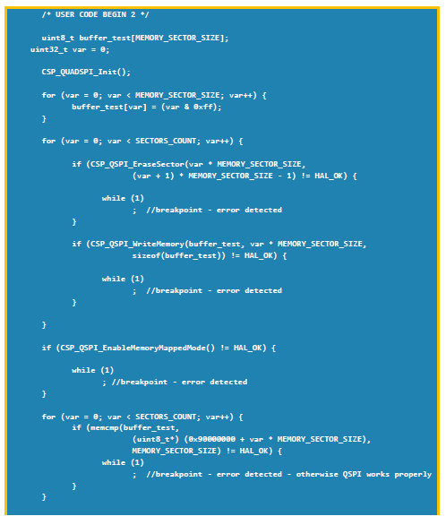

第一步
将External-Loaders QSPI testing目录mian_test.c中的代码添加到工程中对应的main.c文件中。
d99d05d8-5194-11eb-8b86-12bb97331649.png?imageView2/2/w/1000
d9cbe81c-5194-11eb-8b86-12bb97331649.png?imageView2/2/w/1000
da5a4aee-5194-11eb-8b86-12bb97331649.png?imageView2/2/w/1000
da904932-5194-11eb-8b86-12bb97331649.png?imageView2/2/w/1000
注意添加代码时保留USER CODE BEGIN x和USER CODE END x标签,否则添加的代码会在Cube MX重新生成代码时被覆盖掉。

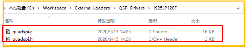

第二步
将External-LoadersQSPI DriversIS25LP128F目录下的QSPI的HAL驱动文件替换工程中对应的文件。

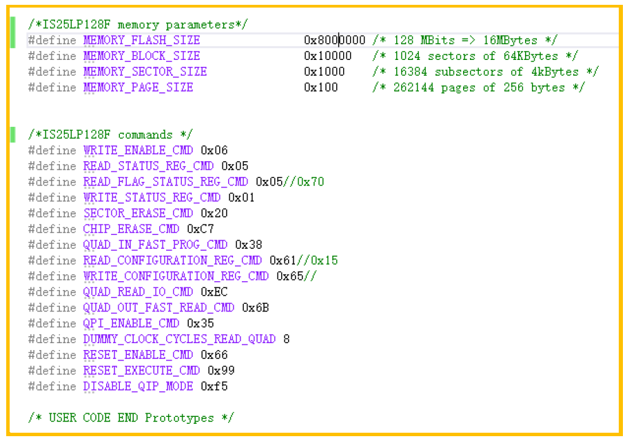

第四步
如上图所示由于每个型号的FLASH的控制指令略有差别,所以在此步需要根据自己选用的QPSI FLASH器件进行调整。同时需要进行调试QSPI的读写是否正常。如果QSPIF lash读写不正常,那么在下图中标注的位置添加断点,就可以排查是哪一个环节出错,进一步对驱动进行调整。
db19c4c8-5194-11eb-8b86-12bb97331649.png?imageView2/2/w/1000

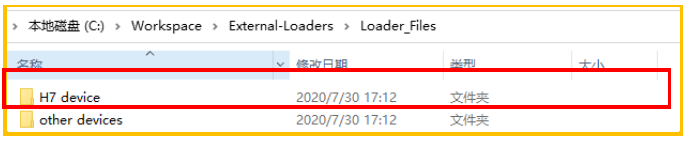

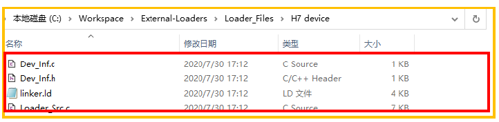

第一步
添加对应的代码,存放在External-LoadersLoader_Files目录下,由于H7和其他的系列的linker file有所区别,所以此处分为H7和others两个文件夹进行存放。我们此处选用H7目录下的问题件。将所有的文件添加到工程中。
db42080c-5194-11eb-8b86-12bb97331649.png?imageView2/2/w/1000
db580292-5194-11eb-8b86-12bb97331649.png?imageView2/2/w/1000

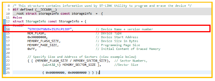

修改Dev_Inf.c中的name为你想设置的名称,一般设置为MCU+Flash名称。
db95168c-5194-11eb-8b86-12bb97331649.png?imageView2/2/w/1000

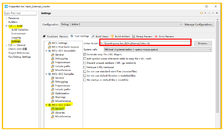

修改Linker的配置,通过“project”-> “Properties ”打开设置页。将红框内的ld文件修改为linker.ld.(已经在第一步中添加到工程)。
dc083720-5194-11eb-8b86-12bb97331649.png?imageView2/2/w/1000

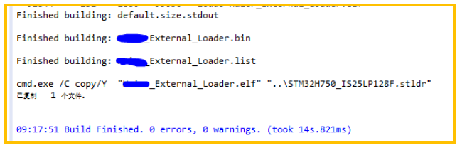

修改配置,编译后生成stdlr文件。通过“project”-> “Properties ”打开设置页,在 “post build steps”处添加如下指令:
dc39e3ba-5194-11eb-8b86-12bb97331649.png?imageView2/2/w/1000
最后,编译便可在工程目录下生成对应的stdlr文件。将其复制到STM32CubeProgrammer安装目录下的extral loader文件夹下,便可使用。
