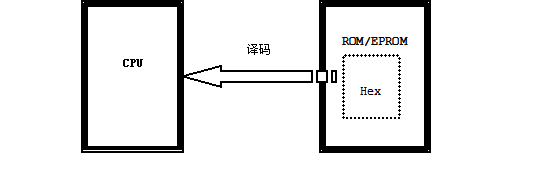

那么什么是Hex文件呢?Intel Hex文件是由一行行符合Intel Hex文件格式的文本所构成的ASCII文本文件。在Intel Hex文件中,每一行包含一个Hex记录。这些记录由对应机器语言码和常量数据的十六进制编码数字组成。Intel Hex文件通常用于传输将被存于ROM或者EPROM中的程序和数据,如图19.3-1。大多数EPROM编程器或模拟器使用Intel Hex文件。

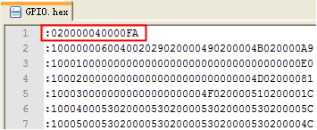

Intel Hex文件由任意数量以回车换行符结束的数据记录组成,数据记录(从GPIO实验的GPIO.hex提取出来,可以用NotePad++打开Hex文件)如图19.3-2。
图19.3-2 GPIO.hex记录
   从图19.3-2可以观察到GPIO.hex第一行数据记录“020000040000FA”,
  其中
  02是这个记录当中数据字节的数量。
  0000 是数据将被下载到存储器当中的地址。
  00 是记录类型(数据记录)。
  00040000是数据。
FA 是这个记录的校验和。
检验值计算方法如下:
0x01+~(0x02+0x00+0x00+0x04+0x00+0x00+0x00)=0xFA

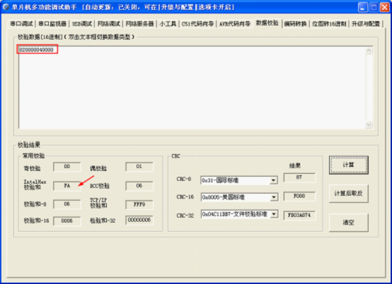

更方便的计算方式可以使用“单片机多功能调试助手”进行计算,在【数据校验】中填入“020000040000”,点击计算,在“Intex Hex 校验和”文本框得出计算结果,如图19.3-3。
图19.3-3 快捷计算Intel Hex校验和
