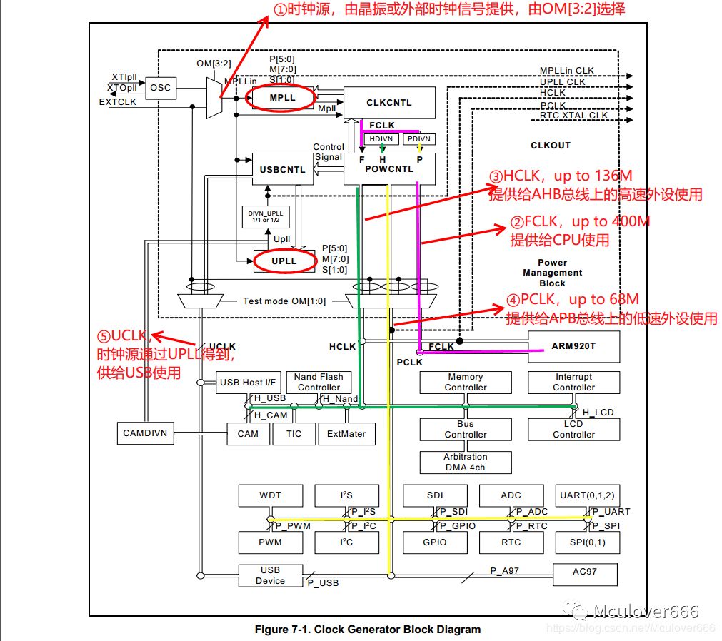

1.时钟架构

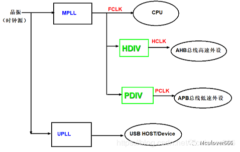

简化一下如图所示:
1.1.时钟源的选择

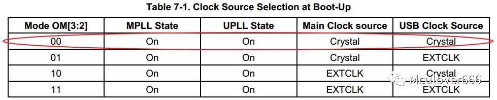

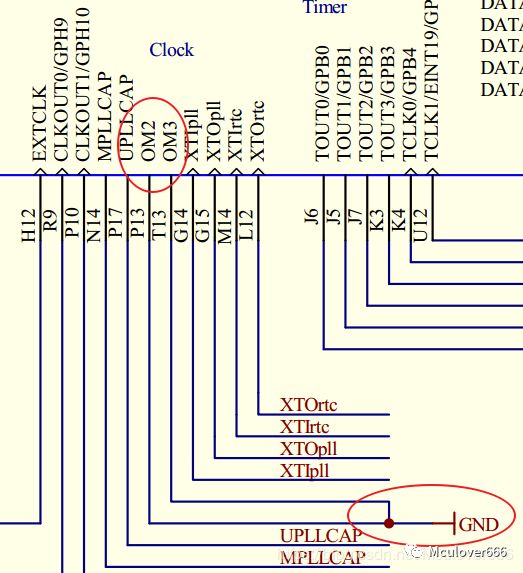

S3C2440的时钟源来源有两种:
  • 外部晶振(OSC)
  • 外部时钟信号(EXTCLK)
选择哪一路作为S3C2440的时钟源由模式控制引脚OM3和OM2引脚(的电平)决定,如何选择见下图:

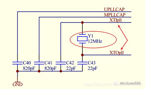

以JZ2440开发板为例,其使用的是12Mhz外部晶振, 硬件电路如下:
其OM3和OM2选择引脚设置如下,选择第一种方式:

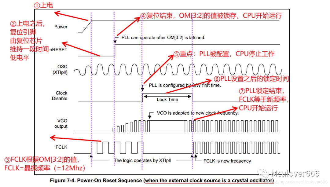

1.2.MPLL改变主时钟FCLK的控制时序(上电复位时序)

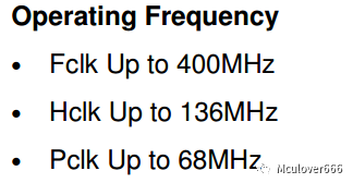

设置芯片的时钟工作频率最高,如下:
  • FCLK  = 400Mhz
  • HCLK = 100Mhz
  • PCLK  = 50Mhz
与实验2对比观察效果。
注:芯片手册中给出的最高时钟频率:

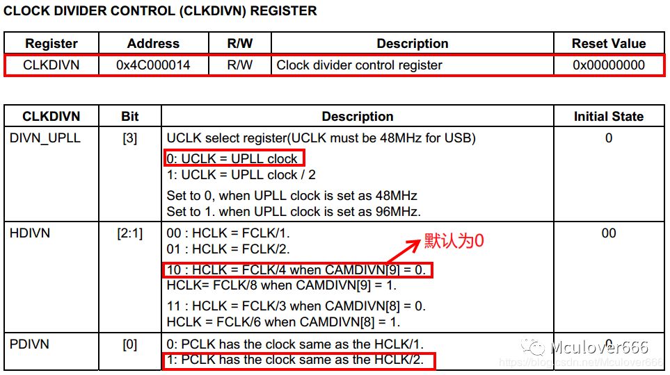

  1. 设置PLL更改之后的锁定时间(默认即可)

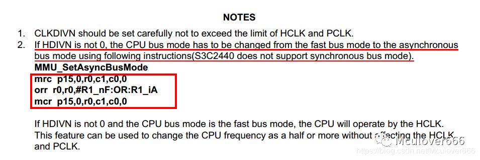

  1. 设置分频系数(UCLK=UPLL(默认值)、HCLK = FCLK/4(100M)、PCLK=HCLK/2(50M))
  1. HDIVN不为0,设置CPU为异步模式 注:其中#R1_nF:OR:R1_iA的值为0xc0000000。

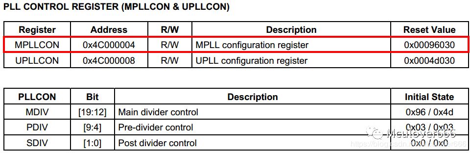

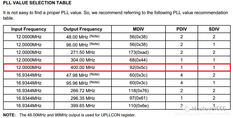

  1. 设置MPLL倍频,产生FCLK=400Mhz:
注:MPLLCON寄存器的值可以由公式自己推算,但芯片手册中推荐直接查找推荐表获得:

    @ 设置分频系数
    LDR R0,=0x4c000014
    LDR R1,=0x04
    STR R1,[R0]

    @ 设置MPLL,输出FCLK=400Mhz
    LDR R0,=0x4c000004
    LDR R1,=(92<<12)|(1<<4)|(1<<0)
    STR R1,[R0]

深入到S3C2440芯片的结构:掌握了S3C2440的时钟体系架构和上电复位时序,其时钟源有两个:外部晶振或者外部时钟,通过OM[3:2]硬件选择,其内部主要调整频率的PLL有两个:MPLL(产生FCLK)和UPLL(产生UCLK),其主要的时钟频率有三个(FCLK->CPU使用,HCLK->AHB总线高速外设使用,PCLK->APB总线低速外设使用),其中HCLK和PCLK由FCLK分频而来;
