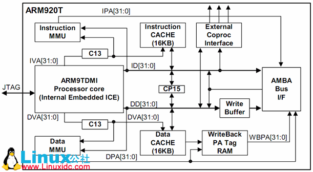

在对系统时钟进行提速之前,让我们先来了解下S3C2440上的工作时钟频率,FCLK,HCLK,PCLK,其中FCLK主要为ARM920T内核提供工作频率,如图2-44所示:
图2-44 ARM920T内核结构

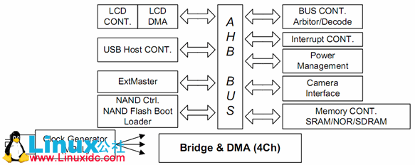

HCLK主要为S3C2440 AHB总线(Advanced High performance Bus)上挂接硬件提供工作频率,AHB总线主要挂接有内存,NAND,LCD控制器等硬件,如图2-45所示:
图2-45 S3C2440 AHB总线上挂接硬件

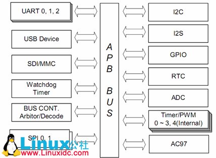

PCLK主要为APB总线提供工作频率,由图2-46所示,APB总线主要挂接UART串口,Watchdog等硬件控制器。
图2-46 S3C2440 APB总线挂接硬件

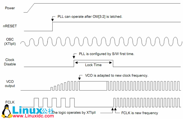

图2-47系统时钟初始化时序
开发板上电后,晶振OSC开始提供晶振时钟,由于系统刚刚上电,电压信号等都还不稳定,这时复位信号(nRESET)拉低,这时MPLL虽然默认启动,但是如果不向MPLLCON中写入值,那么外部晶振则直接作为系统时钟FCLK,过几毫秒后,复位信号上拉,CPU开始取指运行,这时可以通过代码设置启动MPLL,MPLL启动需要一定锁定时间(LockTime),这是因为MPLL输出频率还没有稳定,在这期间FCLK都停止输出,CPU停止工作,过了LockTime后时钟稳定输出,CPU工作在新设置的频率下,这时可以通过设置FCLK,HCLK和PCLK三者的频率比例来产生不同总线上需要的不同频率,下面详细介绍开启MPLL的过程:

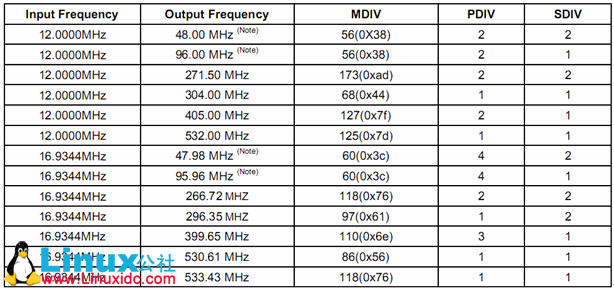

通过上述算法比较难以找到合适的PLL值,下表给出了官方推荐的一些MPLL参考设置:
表2-10 官方推荐MPLL
