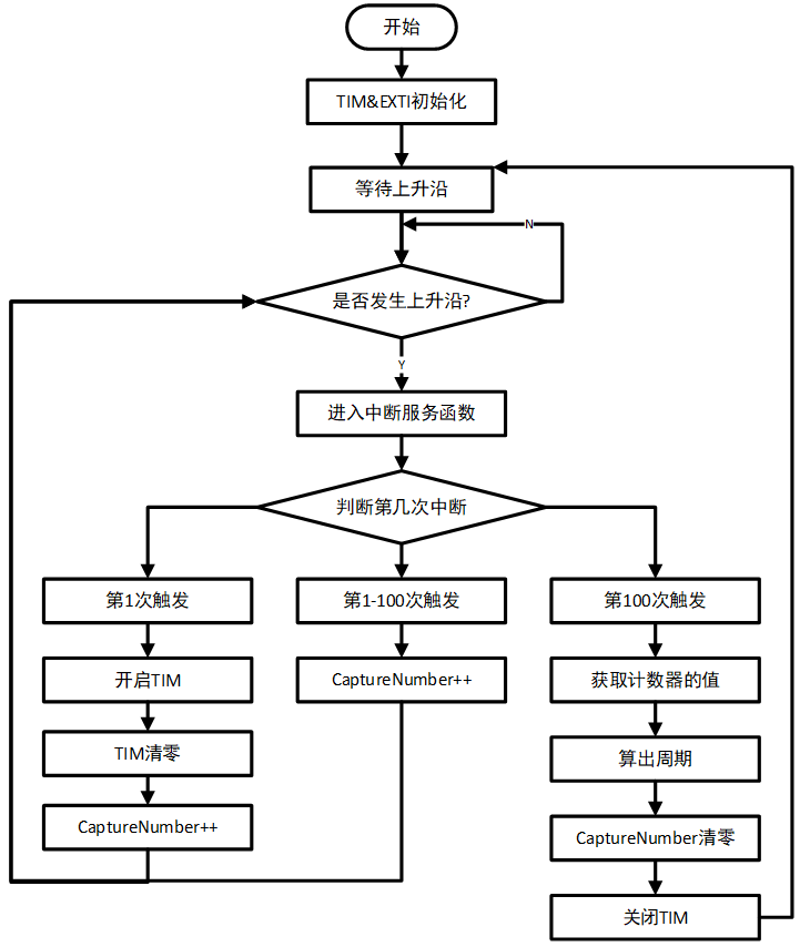

摘要:利用定时器产生PWM波。然后利用32的外部中断和定时器来测量32输出的波形硬件:STM32F103C8T6核心板、示波器、串口调试助手所用到的的引脚为PA8和PA0。测量方案:在第一次外部中断(上升沿触发)到之时,开启定时器,同时计数器清零。然后等待第二次中断到来,在第二次外部中断(上升沿触发)到之时,获取计数器的计数值,同时关闭计数器。因为知道了计数器计数一个数的时间,所以在第二次外部中断(上升沿触发)到之时,获取计数器的计数值,通过这个值就知道一个脉冲的时间周期。时间周期的倒数就是外部信号的频率。

测量方案:在第一次外部中断(上升沿触发)到之时,开启定时器,同时计数器清零。然后等待第二次中断到来,在第二次外部中断(上升沿触发)到之时,获取计数器的计数值,关闭计数器。因为我们知道了计数器计数一个数的时间,所以我们到在第二次外部中断(上升沿触发)到之时,获取计数器的计数值,通过这个值就知道一个脉冲的时间周期。时间周期的倒数就是外部信号的频率。

void EXTI0_IRQHandler(void) { if(EXTI_GetITStatus(EXTI_Line0)!= RESET) { EXTI_ClearITPendingBit(EXTI_Line0);//清除EXTI0线路挂起位 if(CaptureNumber == 0)//第1次上升沿触发 { TIM_Cmd(TIM2,ENABLE);//使能定时器2 TIM_SetCounter(TIM2,0); //清零计数器的值,因为一开始就开始计数了 CaptureNumber++; } else if(CaptureNumber》0&& CaptureNumber《100) { TimeCntValue0 = TIM_GetCounter(TIM2); CaptureNumber++; } else if(CaptureNumber==100)//第100次上升沿触发 { TimeCntValue = TIM_GetCounter(TIM2); Capture = TimeCntValue/100; CaptureNumber = 0; TIM_Cmd(TIM2,DISABLE);//使能定时器2 } } }
int main(void) { float x; NVIC_PriorityGroupConfig(NVIC_PriorityGroup_2); delay_init(); uart_init(115200); TIM2_Init(); TIM1_PWM_Init(7199,0); //不分频,输出PWM频率=72000K/(7199+1)=10Khz EXTIA0_Init(); while(1) { printf(“Fre=%.2f kHz ”,1000000/Capture); delay_ms(1000); } }程序流程图
26aa9646-8ecc-11eb-8b86-12bb97331649.png?imageView2/2/w/1000
当然测量信号频率的方法可以直接利用TIM的输入捕获的方法就可以实现。用外部中断只是另一种测量方案,具体用哪一种还要看具体情况。
